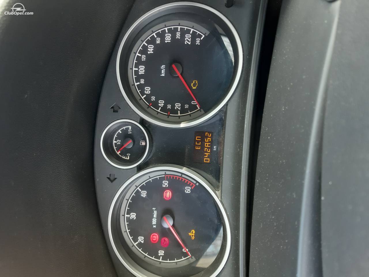

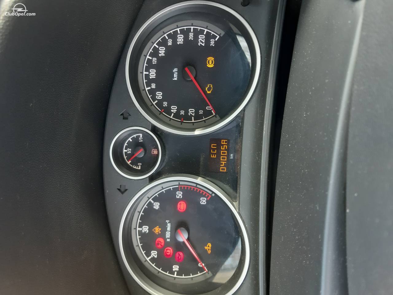

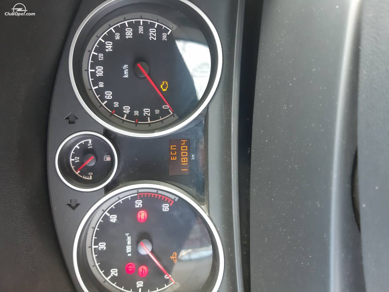

Salutare bãieți am si eu o întrebare sa aprins martorul acela mașina cu cheia pe ea am plecat cu mașina si a mers un pic gen infundata nu trãgea asa ca înainte dupã și-a revenit merge nu am treabã, îmi puteți spune de la ce ii aprins ce ar putea sã se strice... am mai citit pe aici ca se poate si de la ecu sa fie ceva probleme nu stiu ..am fãcut testul ala cu pedalele si mi-a dat erorile astea din poze:
MODEL: Opel astra h 2007
MOTOR: 1.9 150cp
CODURI EROARE: 118004
LOCATIE: Giarmata
  • Mesaje scrise: 7,038
P1180 - Fuel Filter Heater Low Voltage - preincalzire filtru motorina
P042A - P042A Exhaust Gas Temperature Sensor 1 + 2 not Plausible
P0400 - EGR blocat.
