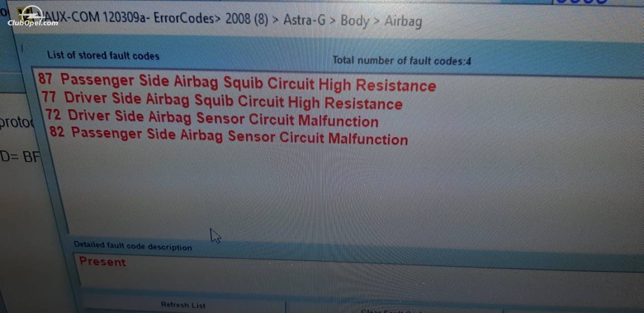

Buna seara,
Am avut un incident cu masina si mi-au sarit airbagurile.
Am schimbat absolut tot si anume:airbag sofer si pasager,centurile si calculatorul de la airbag.
Am sters erorile cu op com dar imi reapar instant urmatoarele erori,atasez poza.
Oare ce pot face????

Acolo sunt erori simetrice, stanga / dreapta:
Pila airbagului lateral sofer
Senzorul pentru declansarea airbagului lateral sofer
Pila airbagului lateral pasager
Senzorul pentru declansarea airbagului lateral pasager.
Presupunand ca ai schimbat absolut totul, asa cum spui si ca la accident nu s-au declansat airbagurile laterale si deci nici senzorii nu au fost afectati, eu vad doua variante posibile si o a 3-a mai putin probabila.
1. "calculatorul de airbag" (cel montat dupa accident), nu este identic cu cel original sau este configurat (programat) in alt fel;
2. "calculatorul de airbag" (cel montat dupa accident), este defect pe porturile respective si deci, nu are cum sa "vada" airbagurile si senzorii:
3. ...mai putin probabil, coincidenta sa faca in asa fel incat, tocmai acum sa ai defectiune sau chiar demufari pe acele circuite, desi nu au fost afectate la accident.
Eu as incepe prin a monta de proba, "calculatorul de airbag" original si printre erorile inregistrate de acesta, cu Op Com sa vad daca sunt si cele 4 prezentate aici.
