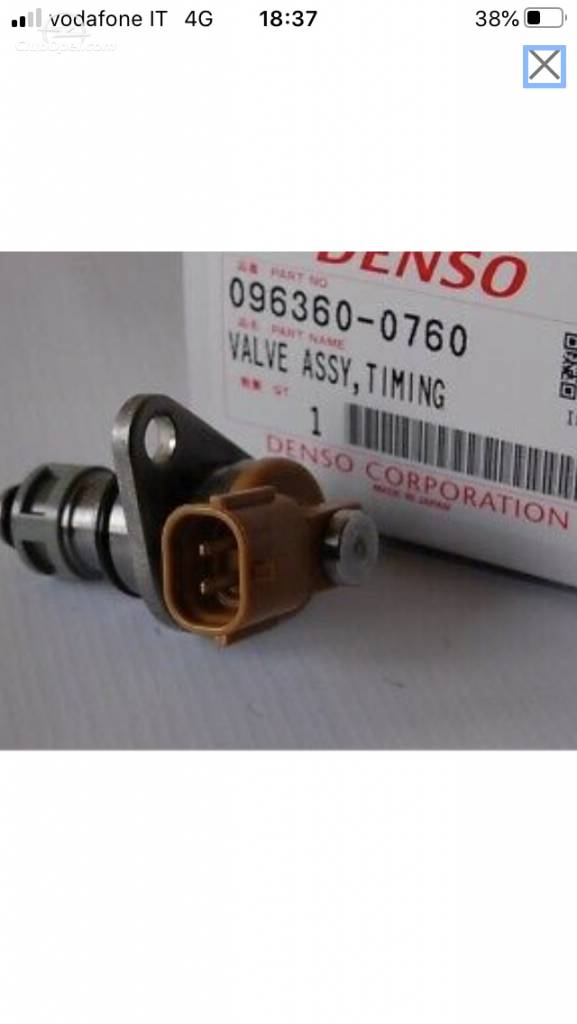

Va salut pe toti Sint nou pe forumul dumneavoastra si as.vrea sa va cer un sfat.Am un Opel Astra Club ,17DTY COD motor Y17DT(ISUZU),cumparata in anul 2002,avind 55000 km,,Masina o am si acum am facut 305000,care in toti anii astia am schimbat 2 alternatoare,si 1 electromotor,un tub de apa care este pe linga termostat care mi s-a rupt in mers pe autostrada anul asta(dar am fost norocos ca am oprit masina repede) am pierdut tot antigelul,dupa care am stat citeva ore am izolat tubuletul cu niste banda izolier,am pus apa si am plecat ,dupa care m-am dus la un service si baietii miau pus tub nou si antigel culoarea verde am eu.Intrebarea mea la Dumneavoastra este urmatoarea.AM Pierderi de Motorina (mici)care imi pica de sus,pe tiava de esapament,am pus mina pe linga ECU(POMPA INJECTIE) si cablurile sint putin umede de motorina,si citind pe forumul dumneavoastra,cu alti colegi care au avut problema asta ca ar fi de schimbat valvola ,de la pompa de injectie marca DENSO CODICE09630-0760 VA MULTUMESC

fyory1 a scris:Va salut pe toti Sint nou pe forumul dumneavoastra si as.vrea sa va cer un sfat.Am un Opel Astra Club ,17DTY COD motor Y17DT(ISUZU),cumparata in anul 2002,avind 55000 km,,Masina o am si acum am facut 305000,care in toti anii astia am schimbat 2 alternatoare,si 1 electromotor,un tub de apa care este pe linga termostat care mi s-a rupt in mers pe autostrada anul asta(dar am fost norocos ca am oprit masina repede) am pierdut tot antigelul,dupa care am stat citeva ore am izolat tubuletul cu niste banda izolier,am pus apa si am plecat ,dupa care m-am dus la un service si baietii miau pus tub nou si antigel culoarea verde am eu.Intrebarea mea la Dumneavoastra este urmatoarea.AM Pierderi de Motorina (mici)care imi pica de sus,pe tiava de esapament,am pus mina pe linga ECU(POMPA INJECTIE) si cablurile sint putin umede de motorina,si citind pe forumul dumneavoastra,cu alti colegi care au avut problema asta ca ar fi de schimbat valvola ,de la pompa de injectie marca DENSO CODICE09630-0760 VA MULTUMESC
Soluția!
Timing valve leakage ( Y33), când sunt scãpãri de motorinã se înlocuiește cu una nouã( se poate face și o recondiționare ,dar nu te poți baza cã nu curge iar), operațiunea se poate face de cãtre oricine are experiențã. Accesul este destul de greoi, de demontat: - neapãrat urcata pe rampã.-se scoate scutul, - se demonteazã EDU( calculatorul pompei de injecție),- se demonteazã cele 2 șuruburi, -se verifica cu aer daca atunci când pui jetul de aer în capãtul ei iese aer cu motorina pe la pini, daca iese se înlocuiește,
-se cumpãra alta nouã ( s-au daca consideri cã cea recondiționata face fațã),se da cu silicon roșu și se monteazã la loc toate.
Veți observa cã motorina numai ajunge nici la EDU nici la ECU ( la unele mașini a ajuns și la ECU).Prețul pentru una nouã cel puțin 100 € fara manoperã.

Buna Seara ii multumesc lui marin70 si PPaul568,aveau perfecta dreptate,am cumparat valvola,(originala marca DENSO )schimbata la un mecanic,autorizat,,Masina,e ok acum am 317960km face 21 de ani in luna 11/2021,motoru e ok ,dar niste probleme le am si eu cu 1 imi pierde liqid de racire (antigel) la 2 sapt.completez cam 300,400ml,mai mult iarna,vara mai putin,si aeru condizionat,am o pierdere care s.a agravat,si ca sa ma tina o vara imi cumpar o (mini butelie de aer conditionat cu manometro)costa 30euro si ma tine o vara,Daca aveti un sfat va multumesc

Daca respecti procedura descrisã aici de cei care au fãcut tine: se lipesc firele in mufã, se suflã cu aer , se pregãtește rãșina EPoxy ( rãșinã are o temperaturã de aplicare) ar fi bine sa o faci când afarã sunt cel puțin 17 grade, se aplica întâi pe pereții mufei inclusiv pe pini cu un bețișor apoi se umple complet cu rãșinã.
Dar e bine sã pui și regleta aia pe fire, pentru o eventuala scurgere, in timp din cauza temperaturii poate ceda, așa motorina se scurge pe la șuruburile alea pe scut dau jos daca nu ai .Eu cunosc un tip care a schimbat-o am pus nouã și dupã câteva luni a cedat, asta e o problema de fabricație, nu au reușit sã-i dea de cap.
