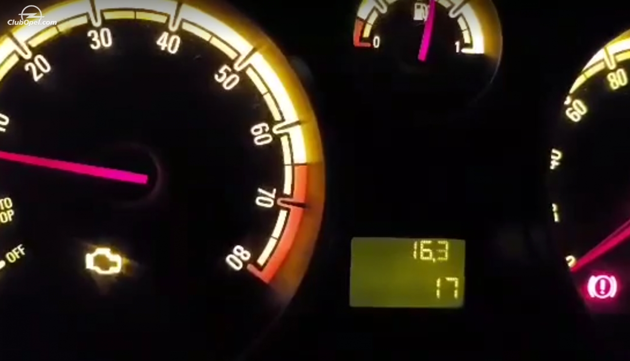

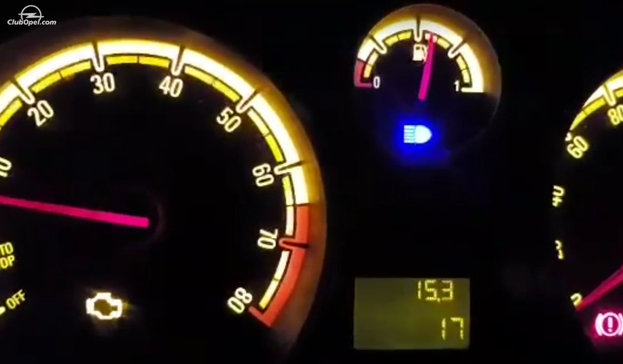

Iar dupa ce am schimbat regulatorul.. ghiciti ce, tot 15,3 incarca... dar treptat cum merg cu ea scade la 14,2 din cate am vazut, si uneori mai urca.. Iar faza cea mai penala a fost cand eram la iubita mea acasa, si am mers cu ea o tura in oras cu masina, iar eu aveam vreo 70 la ora si era un caine in fata, am puscat o frana de am zis ca imi explodeaza cauciucurile, totul a mers bine. Dupa am mers acasa, masina se comporta normal, iar seara pe la ora 12:20 am vrut sa merg acasa, iar cand sa o pornesc, am dat contactul, mi s-a aprins bordul, totul in regula, am pornit motorul, iar bordul mi s-a oprit, si servo-directia a murit si ea, si m-am speriat, am oprit-o si repornit-o, la fel, iar in bord aveam un F, nu stiam ce sa fac, eram panicat, am oprit-o din nou si m-am gandit sa ii verific cu cat incarca.. si ghiciti ce, 16,3 imi arata, iar cand porneam de ex faza lunga si caldura pe ultima treapta scadea la 15,3 si cand le opream sarea si oscila foarte urat, iar cand acceleram mi se stingea bordul din nou si a ajuns pana la 17,6V, iar cand am oprit motorul bateria avea 13V, asa ca nu stiam ce sa ii fac, si am lasat-o asa si am ramas peste noapte acolo.

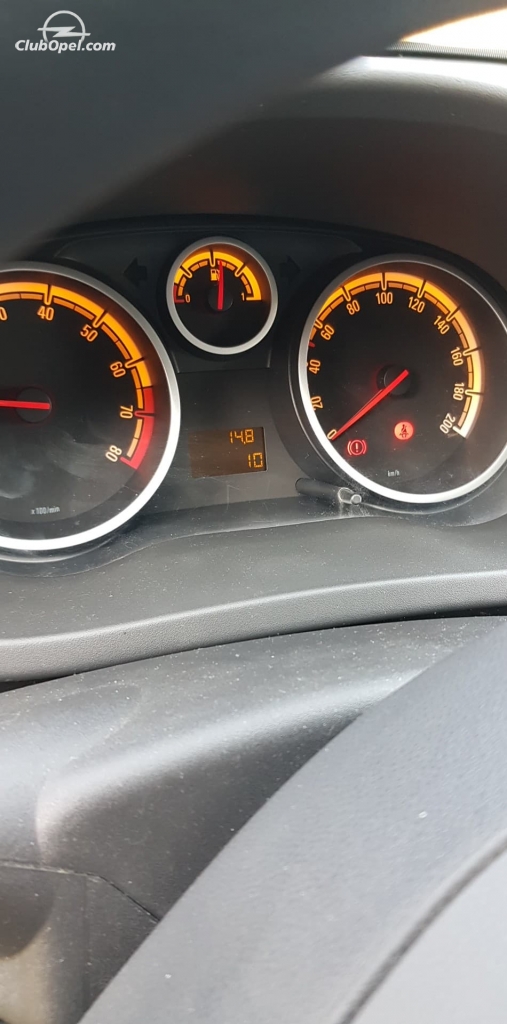

Dimineata m-a gandeam sa scot o borna de la baterie ca sa resetez calculatorul, dar nu se mai deschidea prin telecomanda, bateria era goala complet, a trebuit sa o descui cu cheia in usa, si am luat curent de la socrul meu, si masina a pornit normal, si totul mergea normal, iar incarcarea era 14,8V. Am lasat-o cateva minute asa si am plecat acasa, pe drum tot 14,8V incarca.. pot verifica in bord in meniul acela secret, iar cand am ajuns acasa am verificat cu multimetru si imi arata 14,66V constant.. nu stiu ce sa zic, ma poate ajuta careva? Ca sunt sigur ca daca a facut odata asa.. sunt sanse mari sa mai faca asa, ma gandeam sa incerc cu alta baterie care este noua sau in cel mai rau caz sa iau alt alternator? Am pus si niste poze ce le-am facut din videoclipuri, ca am filmat tot ce se intampla. Voi ce spuneti? Astept cu nerabdare opinii si sfaturi! V-a multumesc!
Cand aveam toti consumatorii porniti.
Cand opream faza lunga, dar caldura era pe treapta a 4 a.
Cand acceleram.
Si cand am pornit-o dimineata cu curent de la masina socrului cat incarca alternatorul.

Verifica masa de la baterie la sasiu si motor, apare coroziune care nu se vede dar chiar si cu un aparat de masura de 25lei o gasesti dar nu uita daca ai fost la scoala ca U=RxI si tu vrei sa gasesti contactul prost. Alta varianta este sa iei temperatura cu degetul, tot o fizica banala.
Bateria chiar daca pare buna este cam gata, trebuie de vazut la cine se pricepe si are cu ce ce capacitate mai are.
