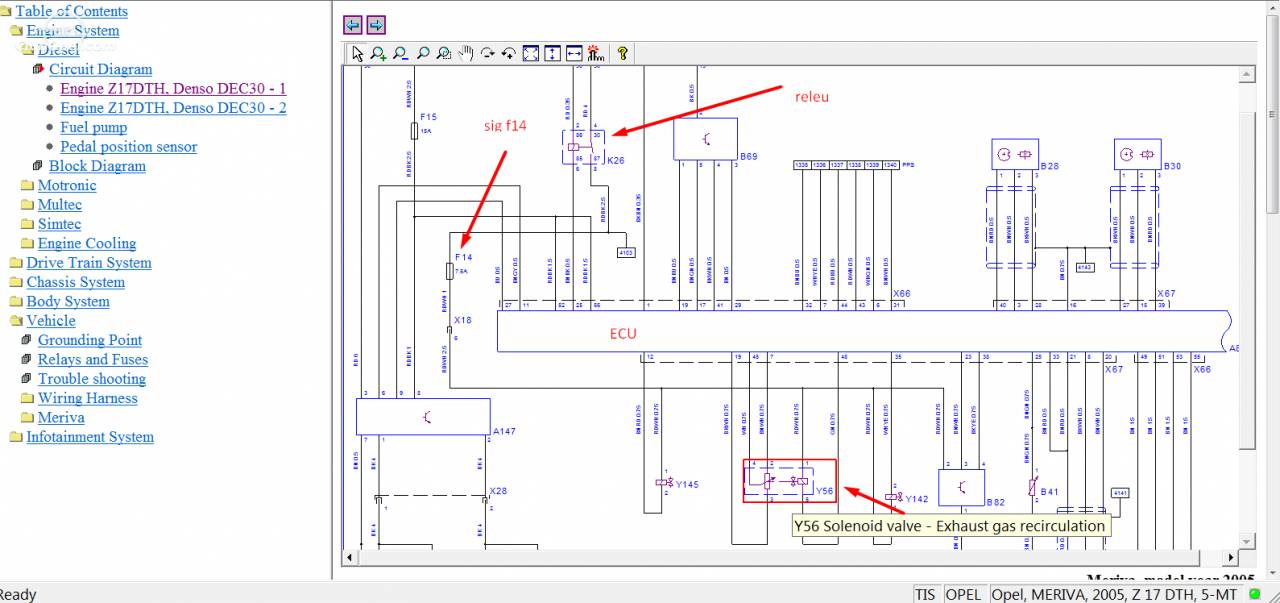

Egr... Poate sã mã ajute cineva cu informații despre EGR dacã existã siguranțe legate de egr. Mulțumesc
MODEL: Meriva 2005
MOTOR: Z17dth
  • gabimilo1
  • Mesaje scrise: 2,268
  • Masina: Zafira 2002 y20dth
vezi mai jos, poate te ajuta

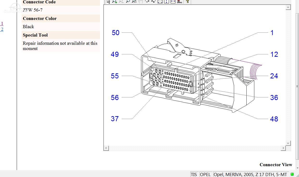

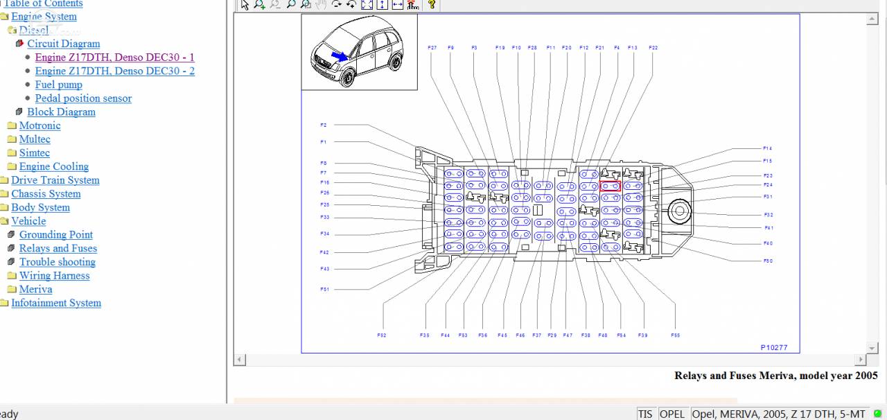

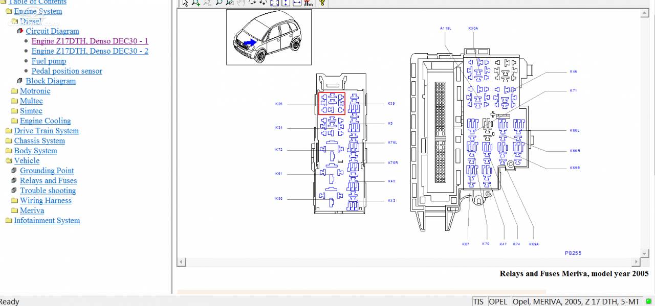

vezi ca ultimele poze sint cu locul unde se leaga egr-ul in ecu si cum arata mufa de la ecu.
poate mai intervine si altcineva (eventual posteaza un cod de eroare, daca ai probleme in acea zona a egr (incearca cu tester dedicat).
Ultima modificare făcută de gabimilo1 la Mar 02 Feb, 2021 8:50 pm

verifica si firul/mufa de la egr, poate are probleme doar in partea dinspre egr acel fir, ca vad ca mai alimenteaza si altele f14, poate acelea merg dar egr nu merge ca are ceva pe la mufa (zic si eu).
