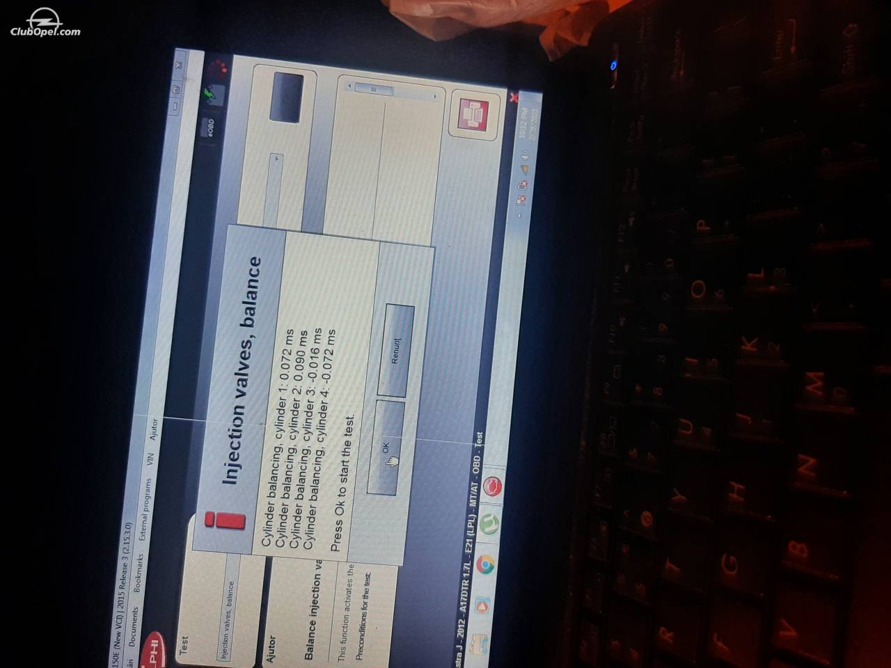

Am o problema cu dpf ul la un astra j 1.7 125 cp ( dtr)
Face regenerari in oras la 50 km.
Dupa regenerare starea de saturatie scade la 37 %
Dimineata cand o pornesc in 2 , 3 minute creste starea de saturatie cu 2%
Mentionez ca nu am erori.
Am avut o eroare de egr cand am cumparato , am curatat egr sters eroare si nu a mai reaparut.
Ce as putea verifica , ajutatimacu niste sfaturi.
Atasez o poza si cu , corectia injectoarelor.
Drumuri bune , fara regenerari

Oare sa fie dpf problema? Sau se infunda datorita altor probleme?injectoare , egr , etc
