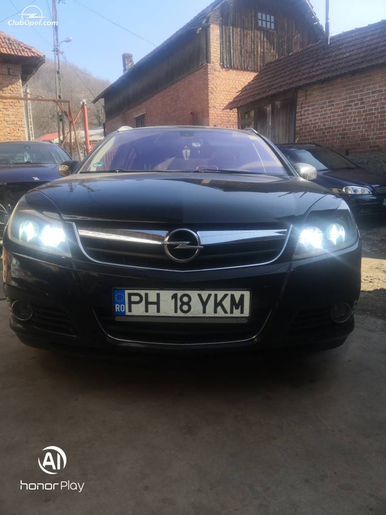

Buna ziua , am urmatoarea problema : am pus becuri cu led in far (am ales becuri cu can bus) pe faza scurta H7 au functionat ok fara eroare cam o saptamana iar pe faza lunga H1, a dat eroare debec ars de la inceput .ulterior am montat si rezistente pt consum de 50w dar tot degeaba tot da eroare de bec ars pe ambele faze. Intrebarea este urmatoarea : ce se poate face ca sa nu mai dea eroare de bec ars ?? In dislay-ul din bord am ales optiunea di tester sa nu mai verifice electronica CECK.dar nu mi se pare ok. Iar in ceasurile de bord apare simbolul de bec ars. Nu vreau sa fac magarii de gen :scoate ledul, pune izolier negru sau altele. Va multumesc
