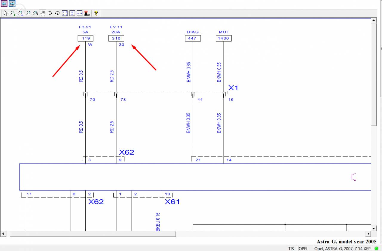

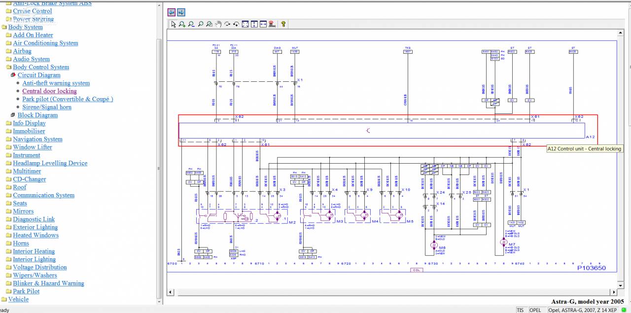

Uite schema mai jos, ai doua sigurante, ar trebui sa vezi daca modulul se alimenteaza cu cele doua plusuri si cu masa. Daca ai alimentarea lui in regula posibil sa fie si ce ai zis tu - poate cheia e de la alta masina.
Daca te pricepi sa masori si vrei spune si iti zicem unde sa verifici alimentarea macar.
