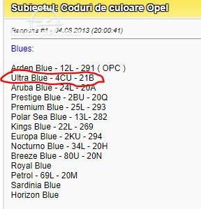

Am pornit de la ideea ca, daca tot o vopsesc complet, sa o vopsesc cu culoare 2K (lac inclus in vopsea) in aceeasi nuanta/tenta. Problema este ca, pentru acest tip de vopsea nu exista acest cod de culoare. Pe la cei la care am intrebat (magazine specializate in vopseluri auto) mi-au spus ca acest cod corespunde doar la vopseaua 1K (lac separat - adica lacul se da la sfarsit, separat).

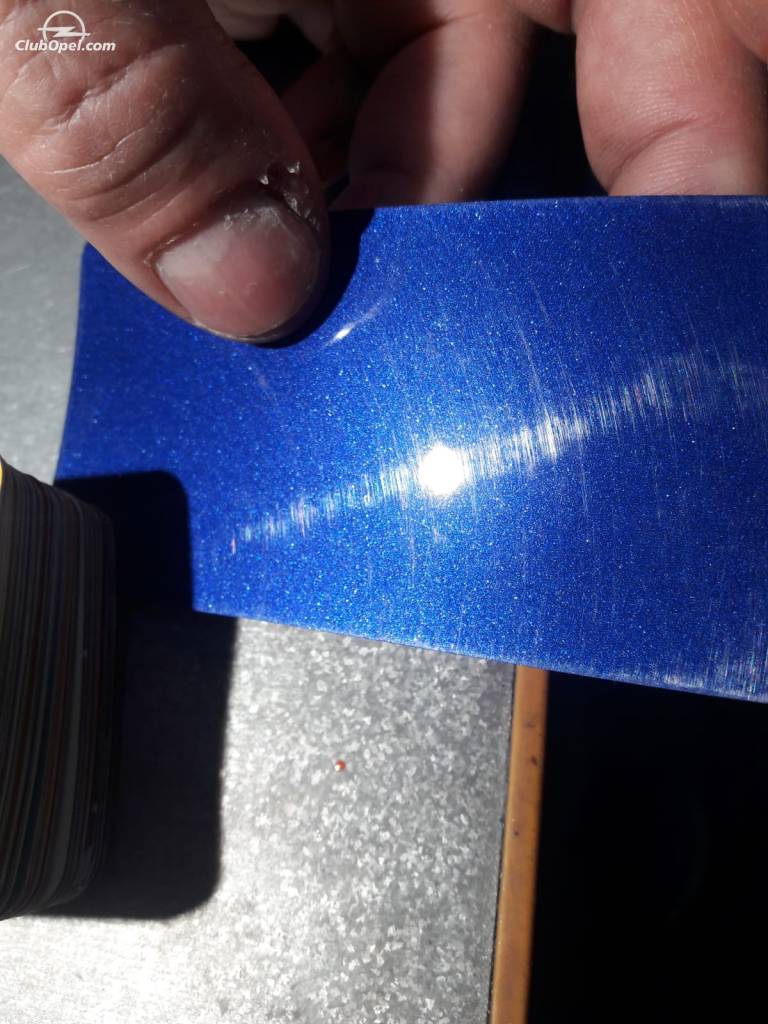

In acelasi timp, cineva mi-a recomandat Vopseaua Poliuretanica Industriala. Aceasta ar fi 2K si exista o nuanta foarte apropiata de 4CU-21B. Atasez niste poze cu codul de culoare si detalii
Dilema mea este ca nu stiu nimic depsre acest gen de vopsea. Am inteles ca este pentru camioane sau remorci...
- este pretabila pentru a vopsi un turism ?
- rezista in timp sau se matuieste repede, dispare luciul ?
- se merita sa o vopsesc cu asa ceva ? ...sau mai bine o vopsesc cu 1K (vopsea separat + lac separat)
