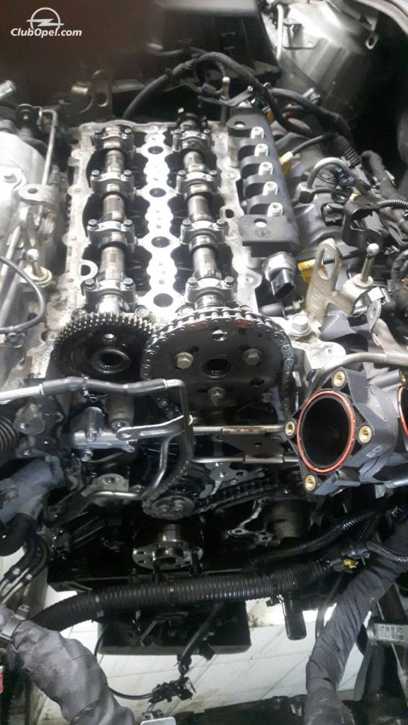

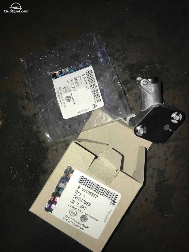

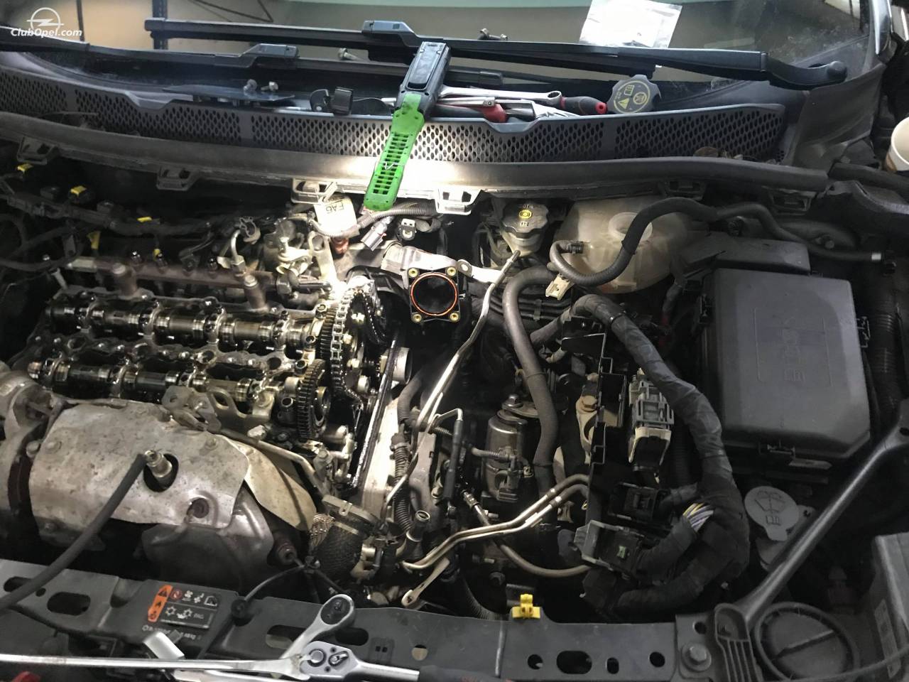

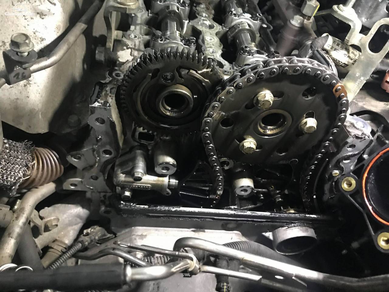

In atentia celor care au motorizarea 1.6 diesel si au renumitul zgomot la pornire de la lantul distributiei. GM a lansat o garnitura ce se adauga la intinzatorul lantului, ceea ce face ca uleiul sa ramana in intinztor si implicit presiunea sa ramana pe lant, in acest fel evitandu-se jocul lantului la pornire. Se protejeaza si patinele lantului care crapa in timp din cauza acestui joc. Pentru instalarea acestei garnituri nu este necesara darea jos a distributiei sau motorului. Se da jot injectoare, capac culbutori, egr si racitor egr si clapeta de acceleratie pentru a ajunge la capacul superior al distributiei. [INTERZIS]
MODEL: Astra K
MOTOR: 1.6 cdti

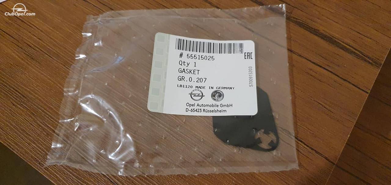

UPDATE admin: garnitura se gaseste si in magazinele online de piese auto, cautati folosind codul 55515025
Dacă schimbați tot kitul de lanț, e posibil ca intinzatorul să vina cu această garnitură la pachet (verificați acest aspect).
Garnitura:

Astãzi am reușit sa montez garnitura, zgomotul nu sa mai manifestat dupã montaj rãmâne sa vad în urmãtoarele zile

Am schimbat toata distribuția (lanț, 3pinioane, 3patine și intinzatorul+ garnitura minune😄)
Distribuția nu trebuia schimbata lanțul arata perfect fãrã jocuri în zale iar patinele sunt la fel ca cele care leam pus de groase menționez ca am schimbat distribuția fãrã garnitura și fãcea mai des decât înainte sa o schimb dupa aceea am aflat de garnitura și am montat și acum e totul ok,deci în concluzie nu trebuia sa schimb nimic numai sa montez garnitura dar neștiințã ma costat ceva bani, am mai schimbat si

Am vãzut imaginile cu garnitura fantasticã. Cred cã așa cum este pozitionatã ,,tãietura” din garniturã aceasta are rolul de a arunca ulei pe patina mare, pe pinioane și poate pe lantul de la distributie. În imaginea postatã garnitura este montatã greșit. Ar trebui montatã cu tãietura înspre patina mare, deci în jos. Greșesc ? Stimã
