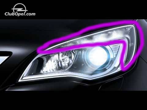

Buna ziua. In imaginea atasata, luminile DRL (lumini pentru circulatia diurna ce sunt obligatorii ziua pe drumurile national europene, autostrazi sau drumuri extres, folosite in loc de faza scurta) sunt cele din partea de sus, marcate in poza? Stie careva daca sunt pe baza de bec sau de led? Ma intereseaza ca durata de viata, daca sa le folosesc pe acestea sau faza scurta care presupun ca e bec. Multumesc

Nu ai cum sa mergi cu faza scurta fara DRL. Sunt variante de echipare si cu LED si cu bec W21/5W/ La xenon...90% ai LED pe DRL

în poza ta ai farul cu xenon de fabrica iar ce ai încercuit e pe led merg de 10ani fãrã probleme, la xenon am înlocuit o data becurile... cum spunea și colegul @livcro la cele cu halogen ai bec 21w/ 5w

la faruri cu halogen ai fie varianta pe bec T20 (optiunea implicita), fie varianta pe led-uri daca ai plaitit optiunea de led-uri DLR sau optiunea face parte din alt pachet mai mare.
la faruri cu xenon ai doar varianta cu led-uri ptr ca optiunea de led-url DLR e inclusa in optiunea xenon.

si cand pornesti masina se aprind automat si DLR-urile, atat bec cat si led-uri.
daca nu ai faza scurta aprinsa atunci DLR-urile lumineaza la intensitatea maxima, iar daca aprinzi faza scurta sau se aprinde automat seara atunci DLR-urile lumineaza la 50% din intensitate.
