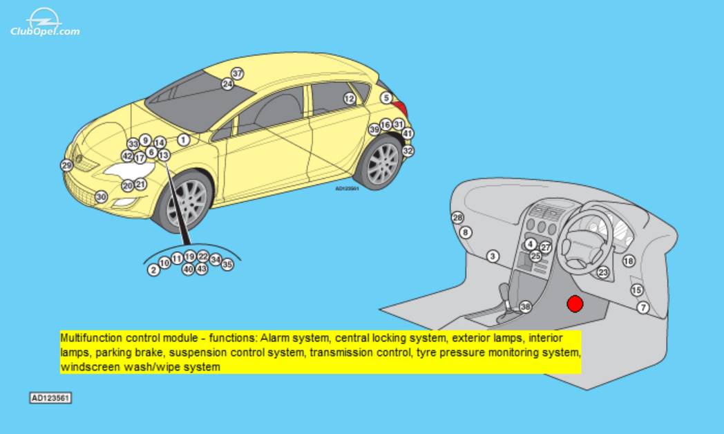

din cite inteleg functia de inchidere centralizata o face "multifunction control module", localizat unde se vede in poza de mai jos.
Din pacate nu am schema (doar atit am gasit).

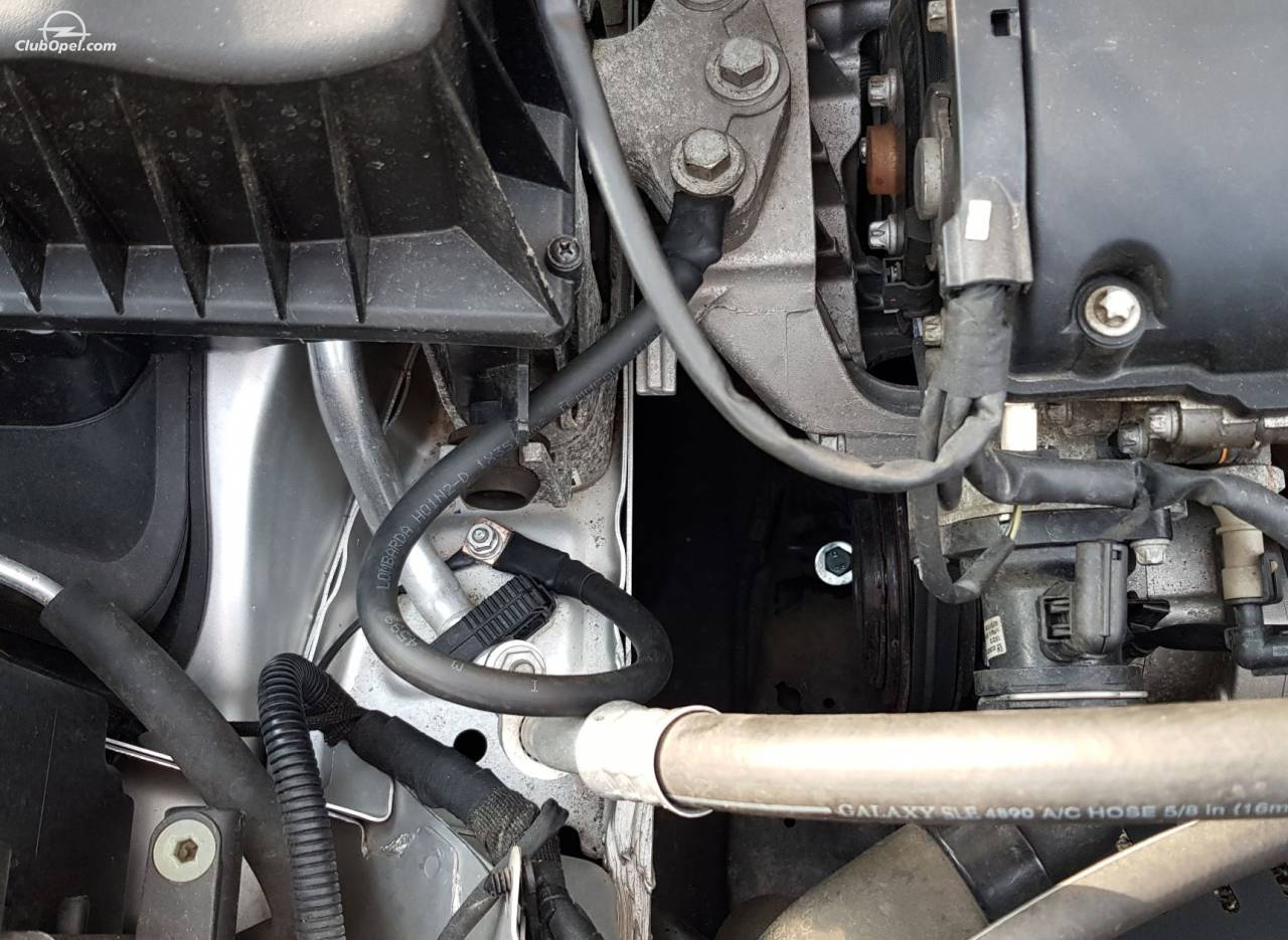

Asta am facut mai acum ceva timp

La picioare pasager dreapta fata , sub caloriferul din bord , scoti plasticul lateral de acolo si o sa il vezi.

Ney ai facut asta pentru ca au fost probleme sau preventiv? Cu ce spray ai dat pe placa? Multumeac!
  • ney
  • Mesaje scrise: 1,130
  • Masina: Astra 2014 A14NET
Cu ocazia multiplelor erori cauzate de masa proasta a bateriei pe borna de minus am curatat toate sigurantele si releele masinii
Am ajuns si la acest modul preventiv, avand in vedere faptul ca e pus sub cuva radiatoarelor de caldura si aer conditionat si scurgerea se afla chiar acolo + ca pe net sun o gramada cu ele oxidate din cauza scurgerilor de condens sau de antigel
Sprayul se afla in videoclip
Practic este un plastic lichid care devine cauciuc
Sunt o gramada de sigurante in panouri pentru BCM
Toate sunt inegrite de oxid, le cureti cel mai bine cu buretel de vase sau de slefuit teava de cupru
Am pus si o masa suplimentare pe motor si caroserie din borna de minus trecuta binenteles prin modulul de incarcare( pe unde trece cablul de masa normal)
Toate problemele au disparut de atunci
Problemele si reparatiile se regasesc pe chevrolet cruze

Pune o masa suplimentara de pe borna de minus pe caroserie sau capseaza borna originala mai tare sau schimba borna de minus
Eu am pus din borna pe caroserie si in prelungire pe motor
In capsarea bornei e problema
