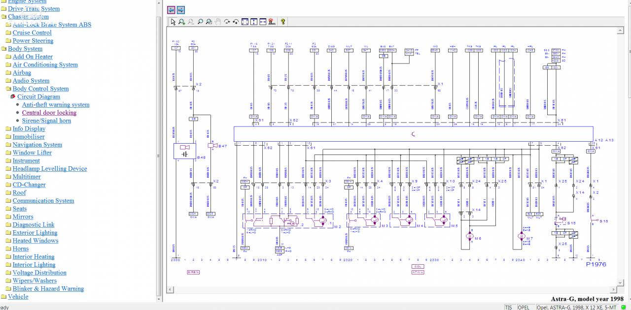

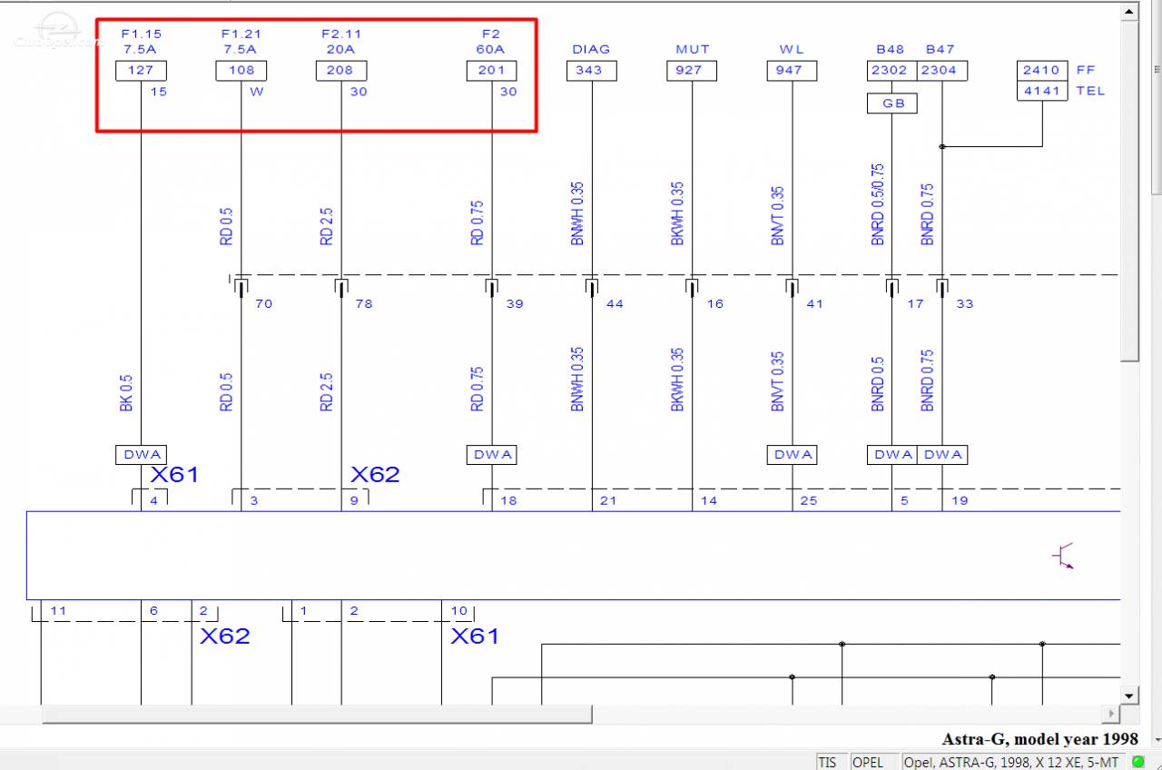

ok, pe schema apar legate toate impreuna, usile, portbagajul si usita. Sint 4 sigurante care alimenteaza modulul dar nu as putea sa-ti spun unde este el amplasat. Eventual sa verifici si sigurantele, o sa iti postez schema. Doua sigurante raspund si de altceva, nu numai de inchidere dar una din ele este doar penru asta pusa, poate e aceea arsa, asta in cazul in care ai inchidere pe masina.

Nu stiu, cred ca ar trebui sa ai acea inchidere (adica daca incui usa de la sofer ar trebui sa se inchida toate). Eu asa cred. Daca o ai este cea din schema de mai sus.

Asa cum spune si colegul @gabimilo1 ... F11 - 20A si F21 - 7.5A.
Modulul de inchidere se afla pe stalpul Dreapta Fațã, imediat sub cutia de documente (torpedou). In spatele acelei masti de plastic. direct pe stalp.

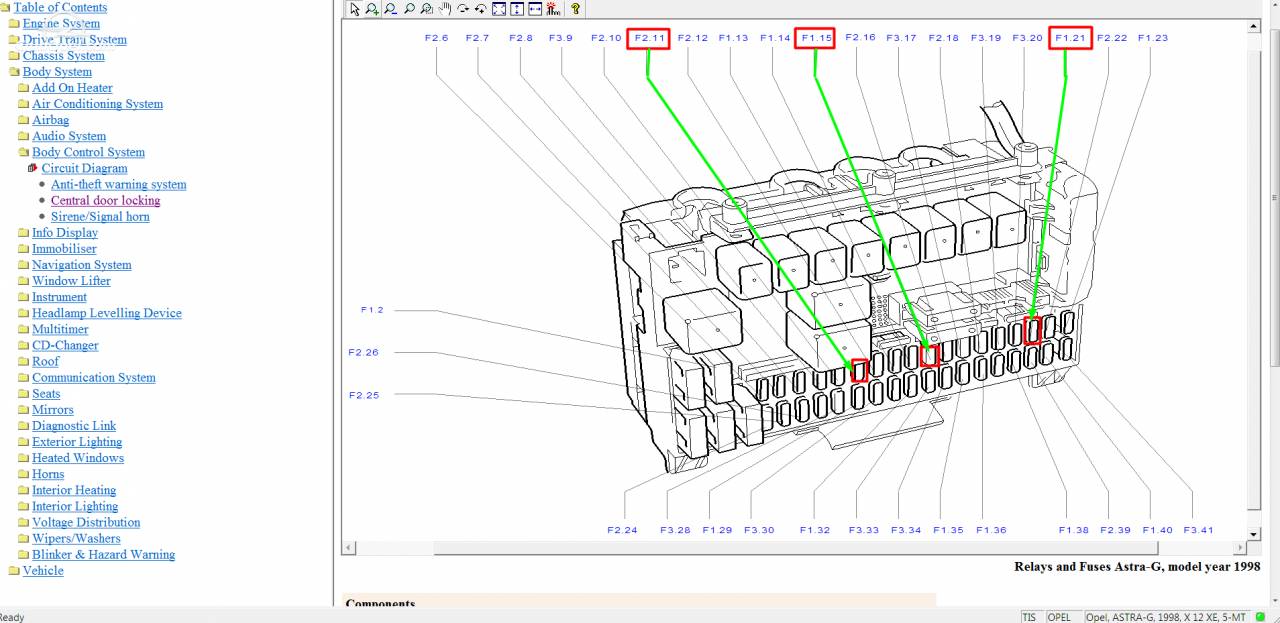

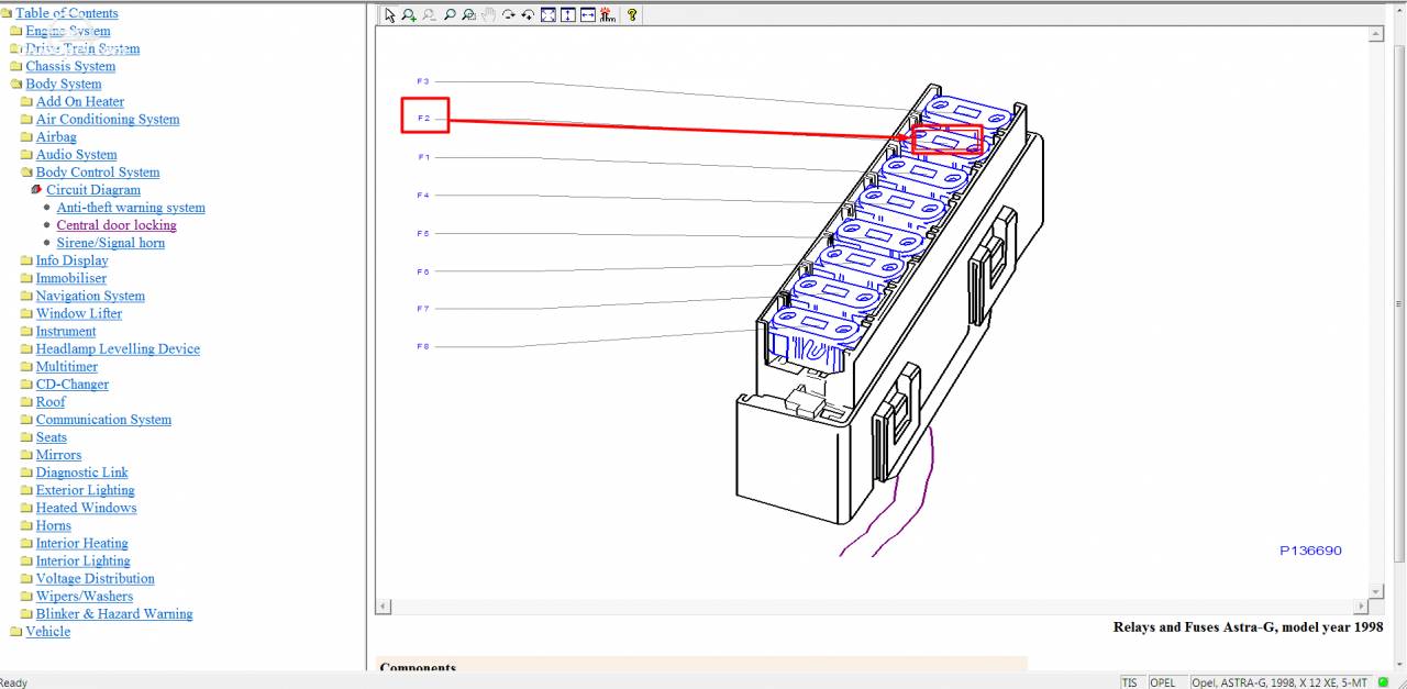

Uite sigurantele care alimenteaza modulul de inchidere centralizata:
In tabloul de la sofer
In tabloul de la motor
