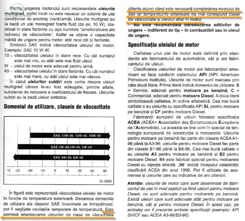

Am gasit un raspuns afirmativ in manualul de reparatii:
