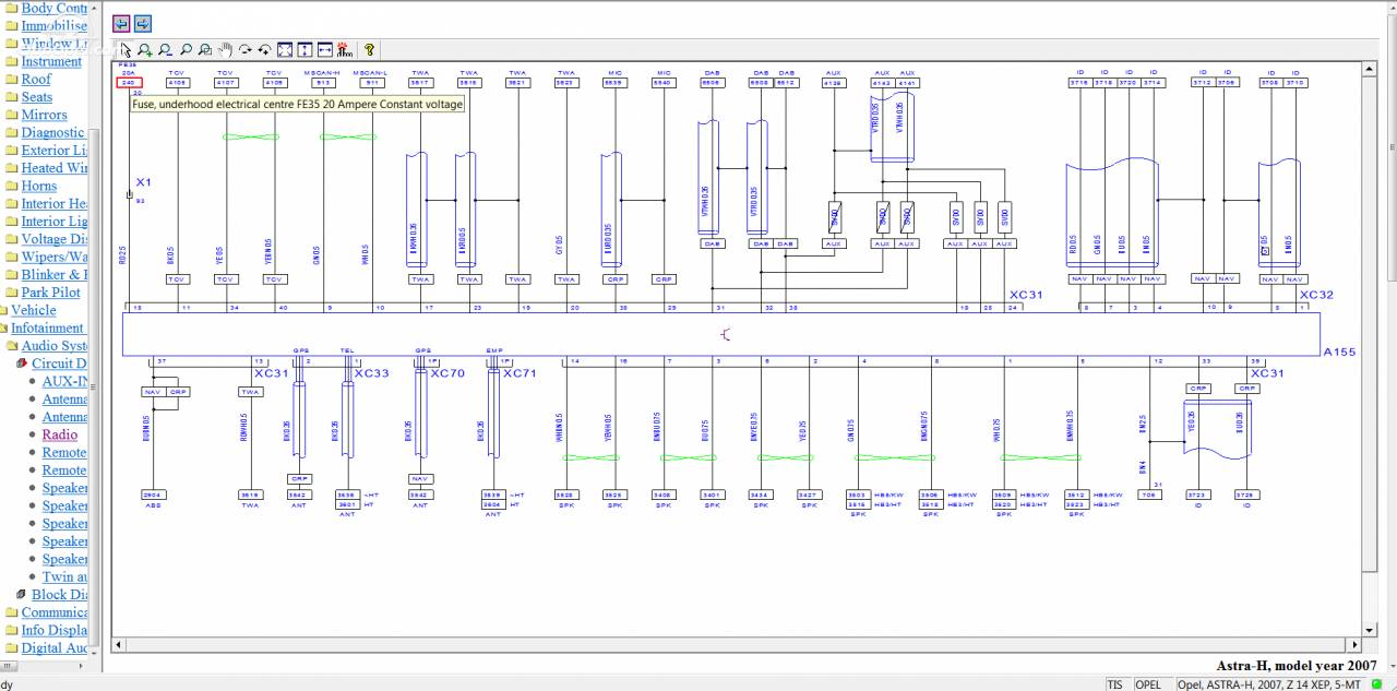

ce vrei sa montezi in loc?
Sony - ul pe care il are acum e posibil sa fi necesitat un plus prin contact si un plus permanent si probabil nu o fi gasit pe cel prin contact si o fi luat de la display.
Daca vrei schema de la radioul original al masinii (astra h 2007, z14 xep)

  • dexter82
  • Mesaje scrise: 230
  • Masina: Astra 2007 Z14XEP
  • Cont inregistrat: 04 Nov 2014
