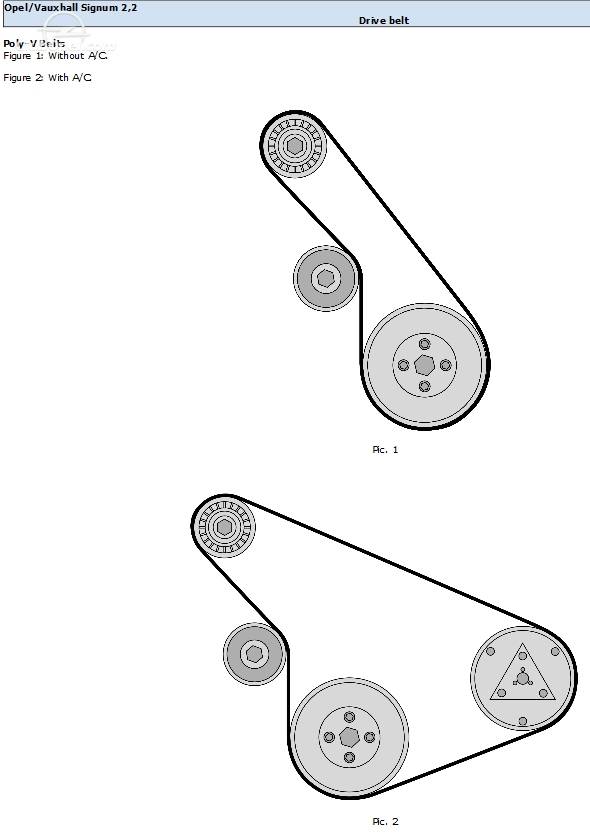

Mã poate ajuta și pe mine cineva cu o schițã pentru curea de transmisie la signum 2.2 ? Multumesc
MODEL: Signum
MOTOR: 2.2
LOCATIE: Botoșani
  • sebage
  • Mesaje scrise: 2,684
Am vrut sa te ajut si pentru ca nu ai dat toate detaliile, m-am uitat la toti anii, din 2003 pana in 2008, la Signum cu motoare de 2.2 si benzina si Diesel, dar toate sunt cu transmisie pe lanț, nu pe curea.
Posibil sa imi fie scapat exact al tau, dar ... nu era mai simplu sa dai tu toate detaliile? Model, an, carburant, cod motor.

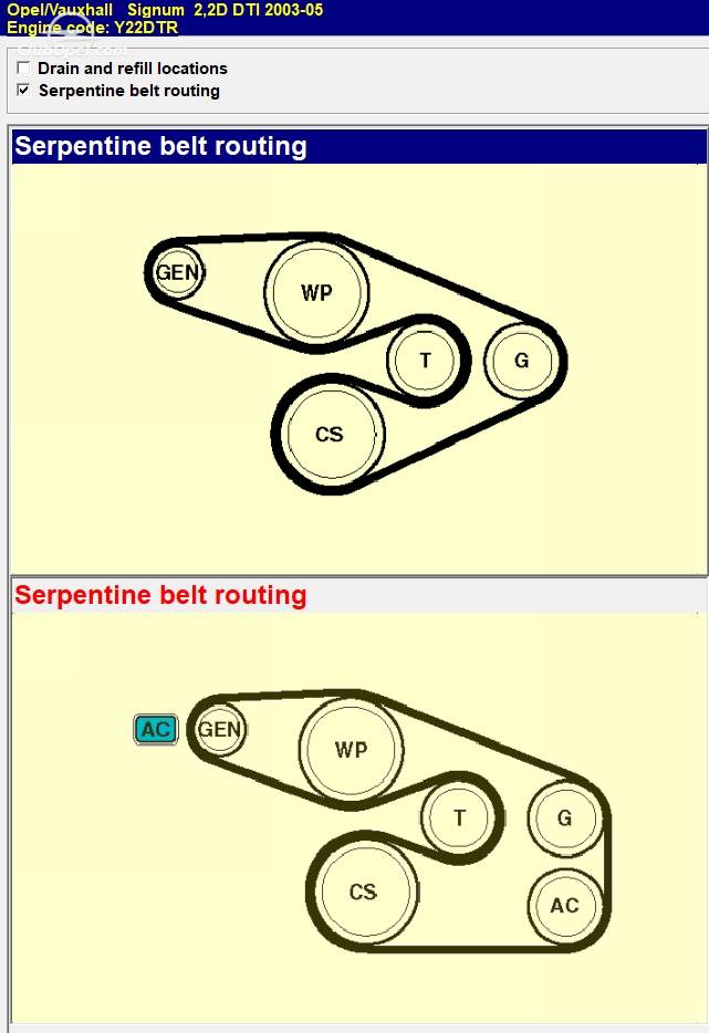

@Daniel, multumesc si scuze! Asa este, ai perfecta dreptate! Fireste ca este asa! Am plecat dupã fentã ... cu tot cu minte 😊 Deh, batranetea poate fura si atentia 😊
Oricum, detaliile sunt necesare, nu cred ca ar potrivi traseul curelei la motorul Otto cu cel de la motorul Diesel.
Pentru Diesel, Y22DTR cu AC si fara AC ...

Si pentru benzina, Z22YH, cu AC si fara AC ..........
