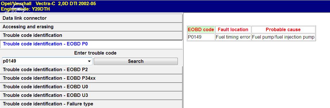

Salutare,
Am si eu o probema...sau mai multe...in fine.
Intr-o buna zi a inceut sa faca precum tractorul, fara putere si din acel moment a mai mers cca 1km si s-a oprit fara sa mai porneasca. Pe opcom mi-a dat P0340 si P0335. Din informatiile gasite pe forum am schimbat senzorul turatie arbore cotit. Masina a pornit, cele doua erori au disparut, ins ami-a fost frica sa plec cu ea...am lasat-o pornita cca 15 min timp in care a intrat in limp mode si am vazut ca da P0149. Daca ii sterg eroarea iese din limp mode, insa reintra la un momentdat....timp variabil.
PS: undeva in toamna am reparat calculatorul, direct pe masina, insa de atunci nu am mers mai mult de 1000Km.
MODEL: Vectra 2004
MOTOR: Y20DTH
CODURI EROARE: P0149
