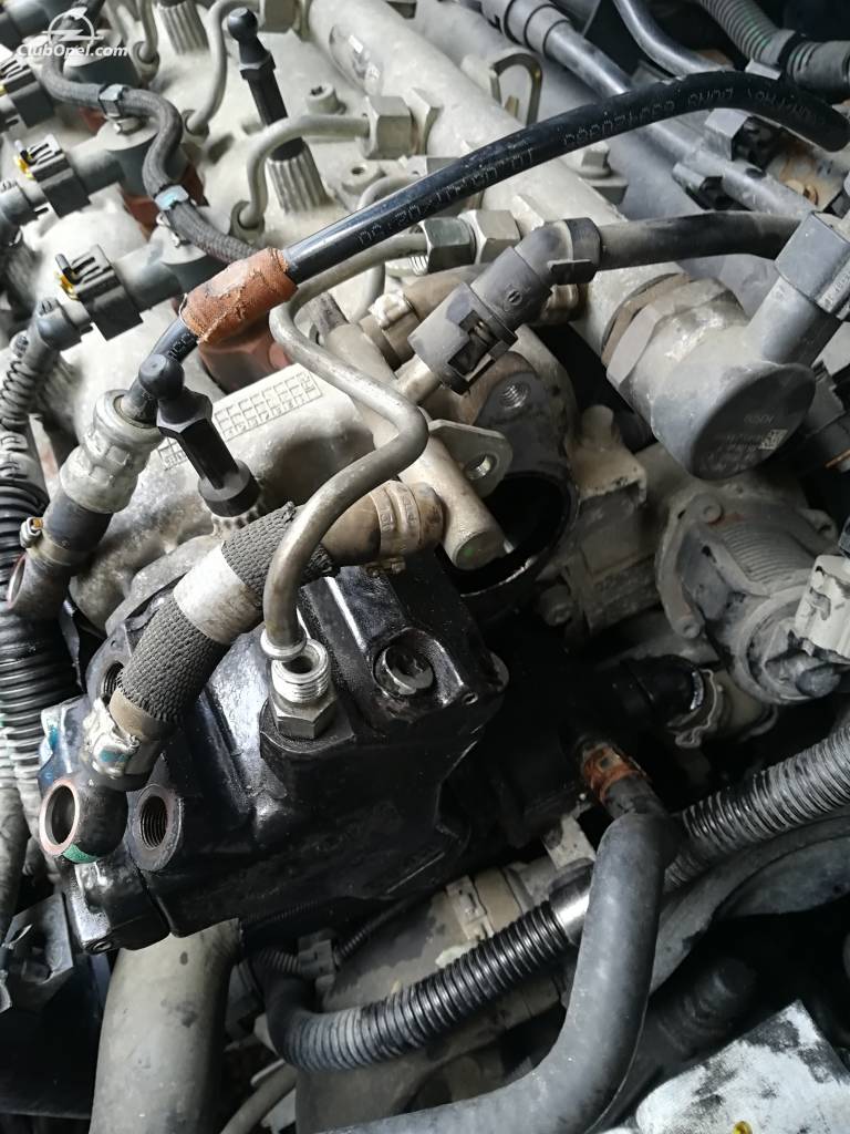

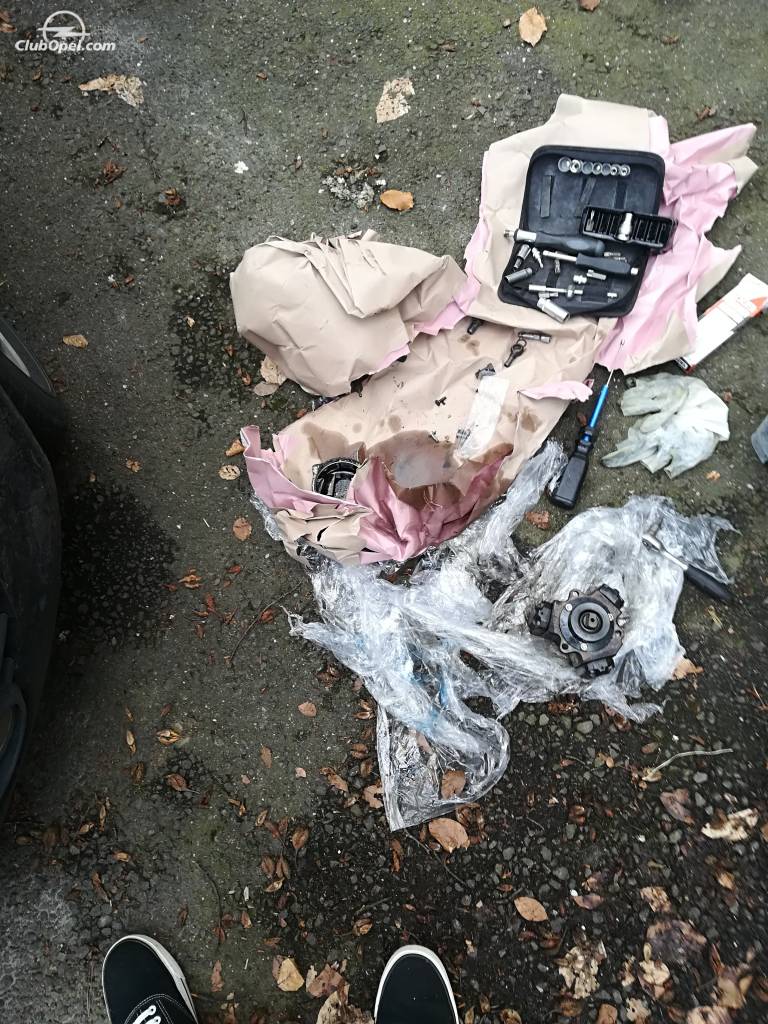

Salut, am acceasi problema, am schimbat pompa de înalte opel corsa d 1,3 diesel DTJ. În plus nu vrea sa se accelereze sau se accelereazã greu... Nu pot pleca cu ea nu are putere moare motorul.am schimbat si filtru de motorina... Habar nu am ce are.
