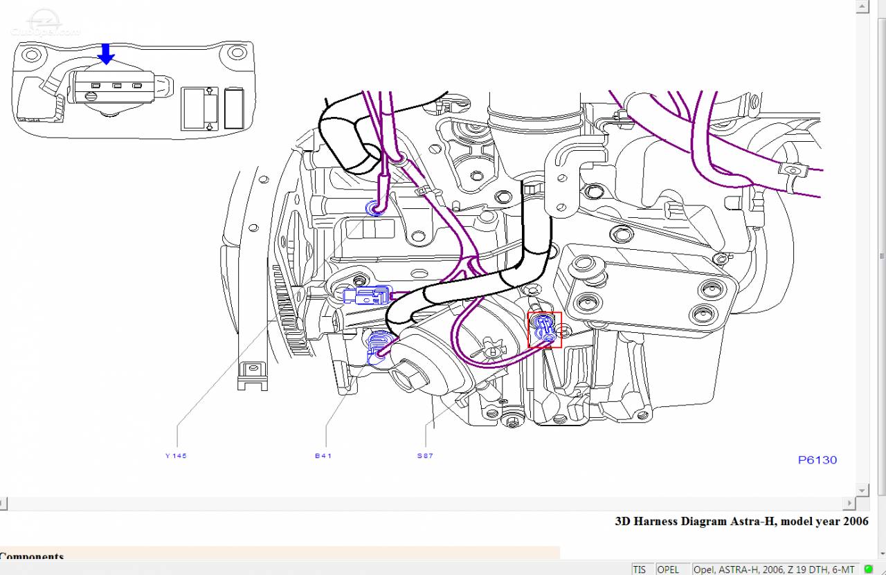

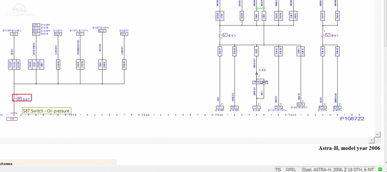

Am martori ulei aprins in bord și vreau sa schimb senzorul de presiune .as vrea sa știu unde este poziționat mai exact

Senzorii e in spatele motorului , ajungi la el doar daca te bagi sub masina
