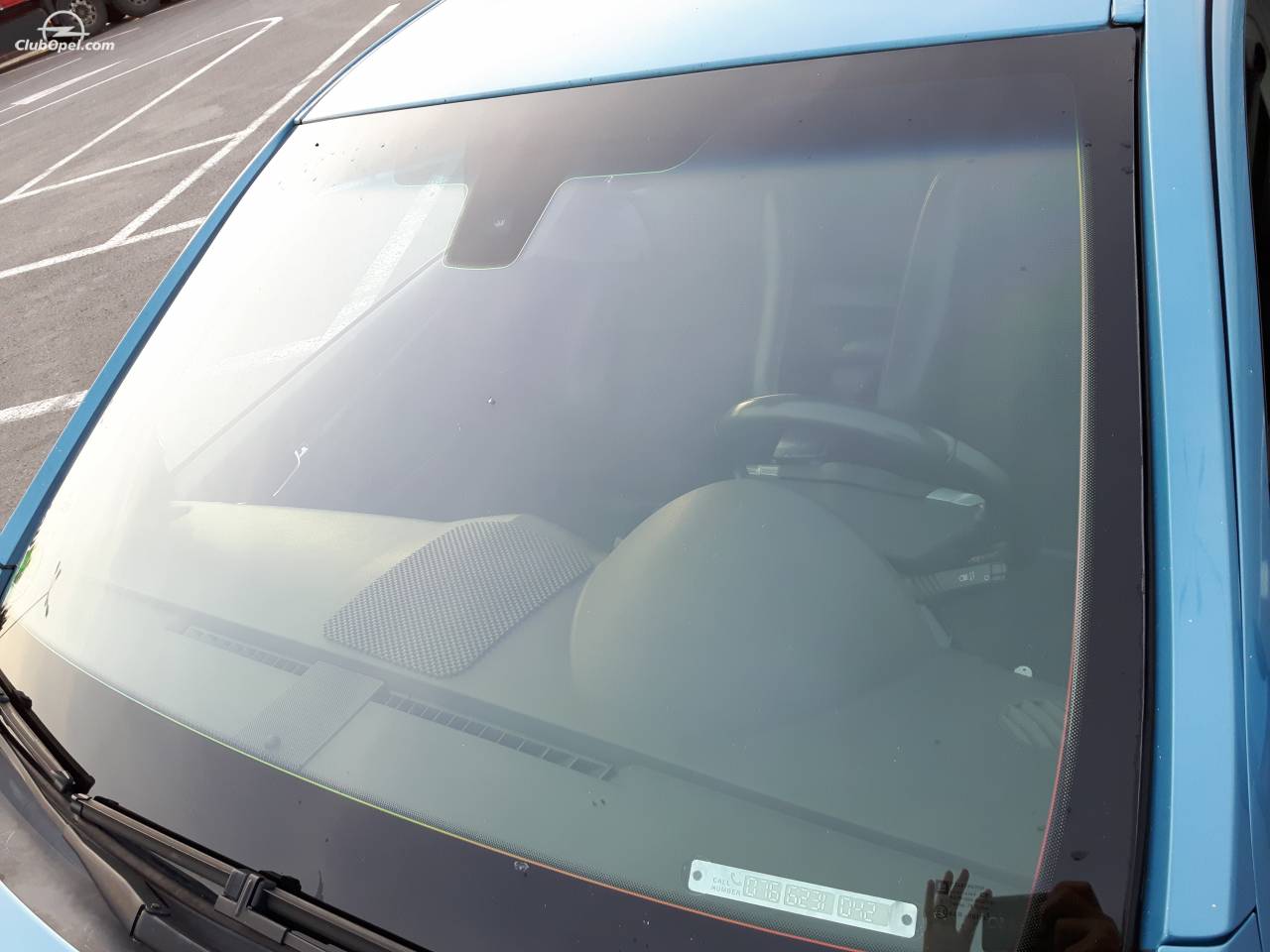

Am un Opel Astra H, 2005, breck la care as dorii sa inlocuiesc parbrizul original (cu senzorii de ploaie) cu unul asemanator dar care sa fie dotat si cu rezistenta pentru incalzire parbriz.
Va mentionez ca modelul meu nu are prevazut buton dedicat pentru asa ceva, dar cu siguranta se poate inlocuii consola.
As dorii sa stiu daca este posibil acest ''upgrade'' la parbrizul existent si care ar fii costurile finale care sa includa: parbrizul cu incalzire, consola si manopera pentru tot acest upgrade si unde imi recomandati sa fac aceasta operatie ?
Va multumesc si astept cu mult interes raspunsurile voastre!....

Am lansat aceasta intrebare si la cateva service-uri si azi am primit de la ''DI-BAS AUTO SRL - Ploiesti '' (Str. Centura de Est, Nr. 48,Ploiesti,Tel. 0344.100.545 - Tel. 0727.338.888 ) confirmarea ca este posibila acesta modificare, iar ca si pret - Parbriz 750 lei si manopera 400 lei.
Ma gandesc ca poate este compatibil parbrizul altei marci auto (ca si forma, detalii, etc ! ) si care sa fie dotat cu sistemul de incalzire, in rest adaptarea, pentru un meserias bun ar trebuii sa fie floare la ureche !...stim cu totii ca romanasii sunt foarte intuitivi....si asta nu este o gluma, e chiar real.
Practic daca ar exista un model compatibil cu rama de la Opel, restul e simplu si pentru mine - ce mai trebuie?...alimentat la 12 V si un buton montat undeva in bord, asemanator celui pentru luneta - asta e chiar o treaba simpla.
Asadar singura problema ar fii gasirea unui model de parbriz (cu incalzire) care sa se ''pupe perfect'' cu rama - restul intra la ''diverse''
Urmeaza ca maine sa contactez telefonic firma DI-BAS AUTO SRL pentru a detalia varianta lor.
Voi revenii cu detalii, sper bune si pentru cei care vor acest ''upgrade''

Eu nu tin minte sa fi vazut, in vreuna din documentatiile prin care m-am uitat (gen scheme electrice in TIS, sau piese in EPC) asa ceva.
Nu zic ca nu se poate, dar va fi ceva aftermarket. Ceea ce e OK, daca modificarile sunt facute cu cap. Doar am zis, vezi sa nu comanzi parbriz incalzit electric si sa iti aduca de fapt un parbriz atermic. Mai mult... tu ai vorbit cu ei, tu stii detaliile.

La cum arata, cu incalzire pare. Poate totusi opel a echipat astra h pt tarile nordice asa cum se cuvine. As vrea si eu un parbriz dintr-ala.
Legat de buton cred ca se poate folosi butonul de incalzire din bord, numai ca de data asta nu mai da aer cald la putere maxima, ci porneste rezistenta. Oricum ar fi cred ca incalzirea electrica e mai putin consumatoare decat quick heat+ventilatorul la putere maxima.
Ciudat e ca dupa 10 ani de forumuri opel, aflu si eu ca exista genul asta de parbriz.

Da, asa este am avut un ford focus ghia model 2005 si avea parbriz incalzit!...era vizibila rezistenta daca te uitai mai de aproape si mai atent!....nu stiu cum dracu astia de la opel nu au avut inspiratia pentru un lucru atat de necesar pe timp de iarna, dar asta e !....am gasit varianta dar este un cost mult prea mare si prefer sa razui geamul iarna!.....
