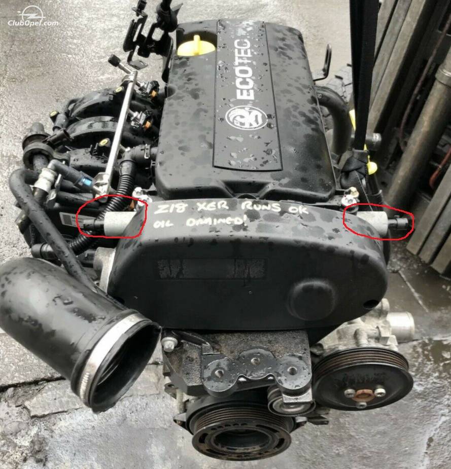

Dupa 2008:
Z16XE1 - 105 cp
Z16XER - 115 cp
Z16XEP - 105 cp ... doar pana in 2007
P.S. Z16XER il mai recunoste si dupa "coarne" (cum le spunea cineva) ... dupa electrovanele de reglare a pozitiilor axelor cu came.

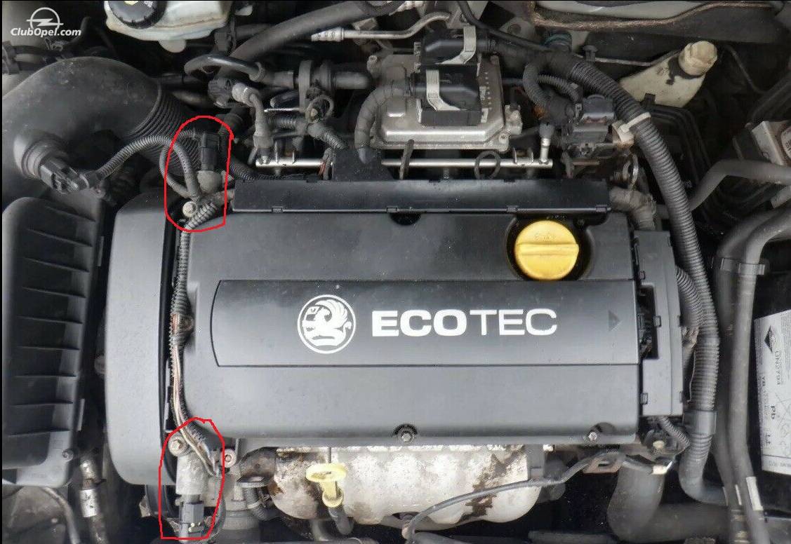

Nu ai nimic de desfacut, sunt la vedere. Cele incercuite cu rosu.

Deci e xer .multumesc .Inainte am avut un vectra A cu motor 1.8 NZ era mult mai bun .multumesc pt ajutor o seara frumoasa .
