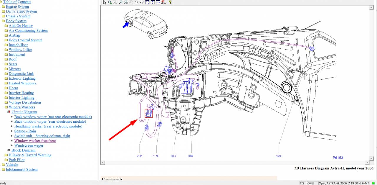

Nu am rezolvat problema se pare cã nu se aude pompa.. ce as putea face , unde e poziționatã pompa asta sa o desfac ...sau ce se poate face ?
  • gabimilo1
  • Mesaje scrise: 2,268
  • Masina: Zafira 2002 y20dth
Salut.
cam pe aici
