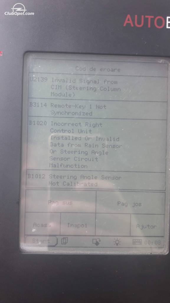

  • RMiloiu
  • Cont inregistrat: 21 Apr 2021
Am un Opel Vectra C 1.9 120 cp Z19 dt martori aprinsi ESP si Servo (volãnașul) sa fie CIM-ul oare? Am incercat sa sterg erorile si nu funcționeazã, nici la calibrare nu memoreazã. Martorul de la ESP sta in permanențã aprins, cel de la servo se mai stinge in mers, poate când își regleazã unghiul.

CIM este al turismului sau e schimbat?Pai verifica nivelul de ulei la servo,apoi restul- senzori abs conectori conductori etc..Erori de abs sunt? Apoi devine putin complicat pe la CIM -lipituri reci conectori oxidati etc.Poate si un update la softul CIM....daca toate sunt ok si problema persista atunci alt CIM.
  • RMiloiu
Scuze, am postat de doua ori.
CIM - ul este din fabricã. Am cautat altul cu acelasi cod dar nu se gãsește. Uleiul l-am verificat astazi e ok.
