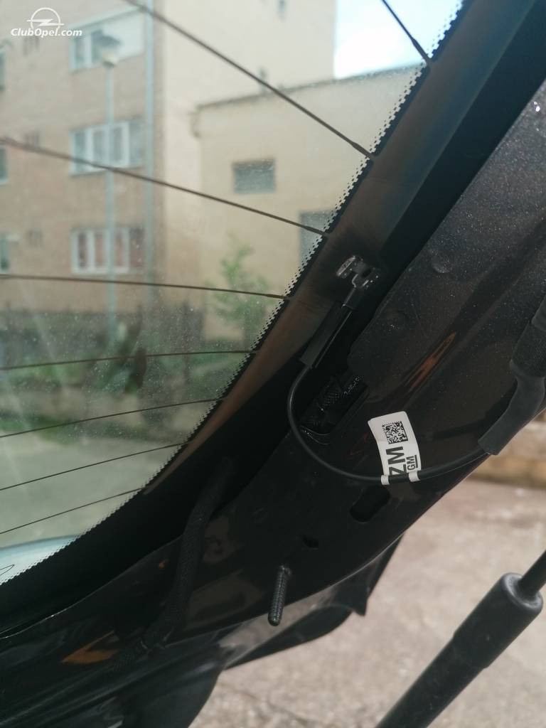

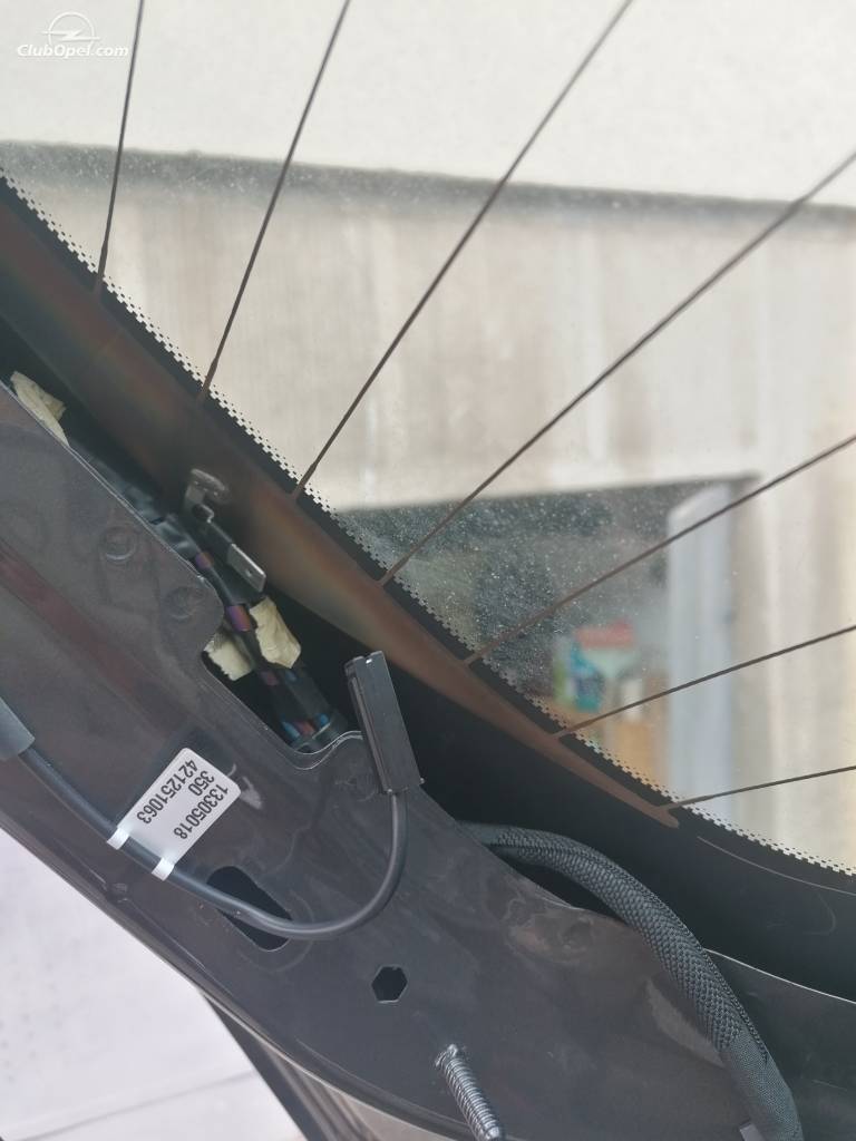

Mã confrunt cu o problema de ceva timp. Dezaburirea nu functioneazã la haion dar am mãsurat curentul care ajunge la fire si e de 13-14 volti.
Ideea e cã am curent în fir din dreapta atâta timp cât cel din stânga nu e prins.
Am mãsurat incusiv pe geam si e tensiune in rezistentele de dezaburire.
Problema apare în momentul în care conectez si firul din stânga, atunci se întrerupe tot.
Stie cineva de la ce ar putea sã fie problema asta sau daca o sa influenteze cu ceva daca las firul din stânga neconectat.

Masoara separat fiecare fir...+ baterie cu masa masina( fir masina la haion),,, si plus masina ( haion) cu masa baterie sau pe caroserie
Ca sa vezi ce lipseste
