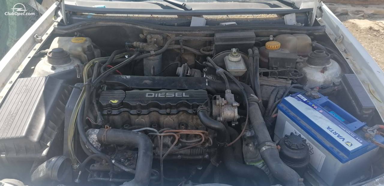

Salut!
Am si eu o problema la un Opel Astra F Caravan din 1997, motor X17DTL
Ideea e ca nu vrea sa stea pornita, porneste aprox. 3 secunde, dupa care se opreste, are cineva vreo idee de la ce ar putea fi?
Link catre video : http://www.youtube.com/watc...I4i0cSqick[/size]
MODEL: Astra 1997
MOTOR: X17DTL

mda,,,, bateria e ok?pompa de benzina?scanteie bujii?/bujiile sunt ok?
fa testul si vezi daca sunt erori,,,
a dracu,,treaba acum de pasti s-a bulit,,,,,

Zice ca e X17DTL, adica e diesel .
Vezi sa nu traga aer fals pe undeva , schimba si filtrul de motorina , monteaza o pompita de amorsare , ca are si supapa de sens , amorseaza bine si vezi daca se mai opreste , la intrare in pompa de injectie nu si cumva o sita ceva ,sa nu fie infundata.

da ,corect e diesel nu am citit tipul masinii,,,zic ca nu ajunge combustibilul la pompa injectie,,,dar tot asa poate fi si altceva legat de ea. filtrul de motorina nu e infundat cumva?

initiator, incearca sa citesti codurile de eroare. Pune o poza cu mufa de diagnoza.
