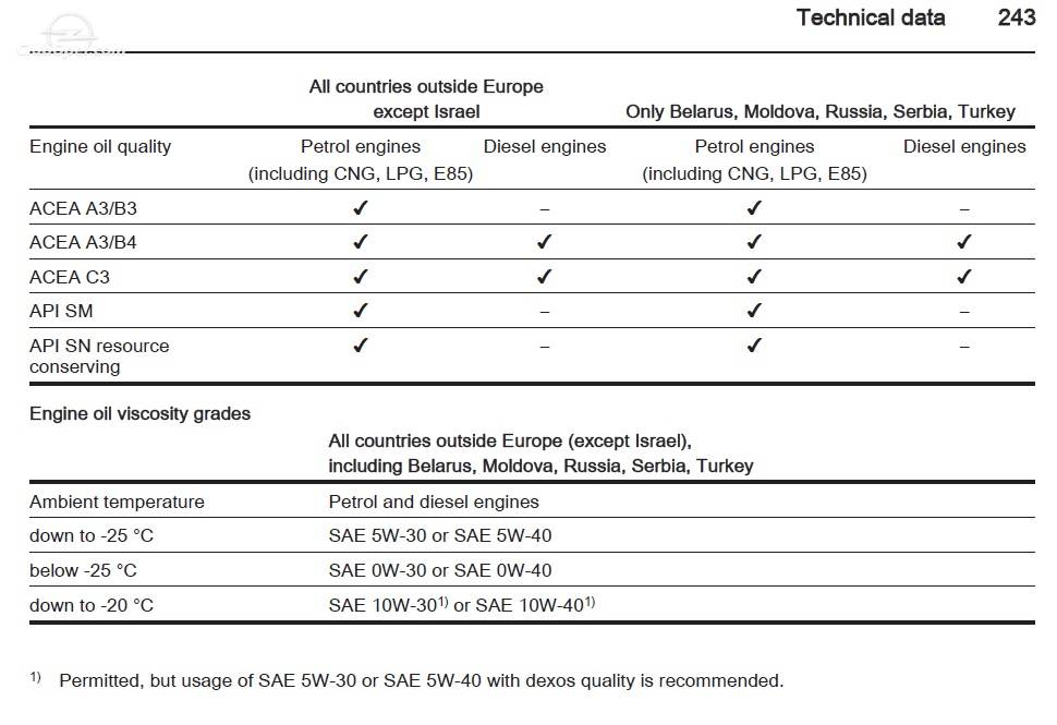

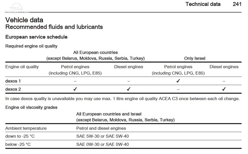

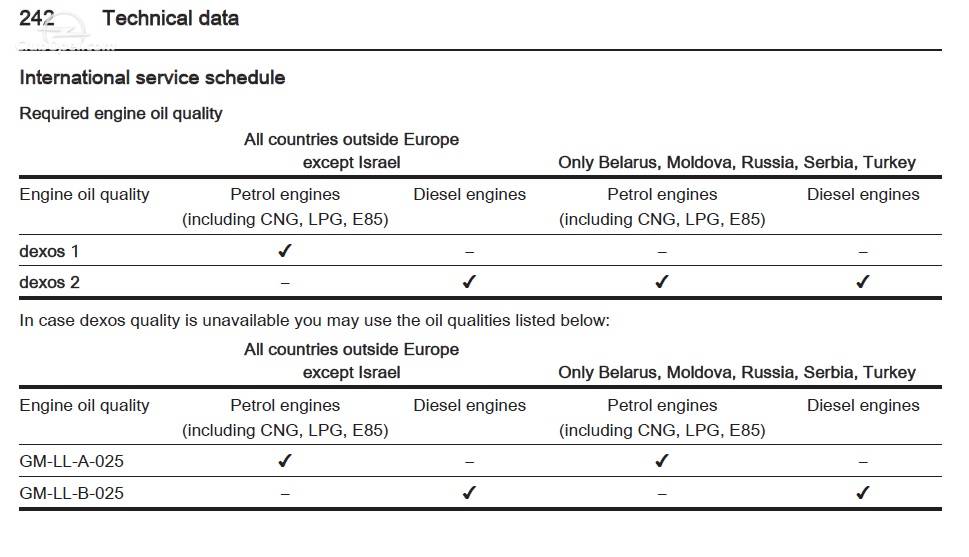

Pe bune cã nu scrie în manualul utilizatorului?! Asa le spui tu la tovarãsii tãi când stati la o cola zero...
Iaca, cu detalii, mai multe decât ar fi necesare:

in manualu meu nuneste trecuta asta
Si dexos1 gen 2 ? sau dexos 2 la benzina ?
dexos1 si 1 gen 2 abea se gasesx la 3-4 aftermarketuri

Dexos 2

Acolo zice dx1 nu dx1 gen 2, ca nu e deloc acelasi lucru.
