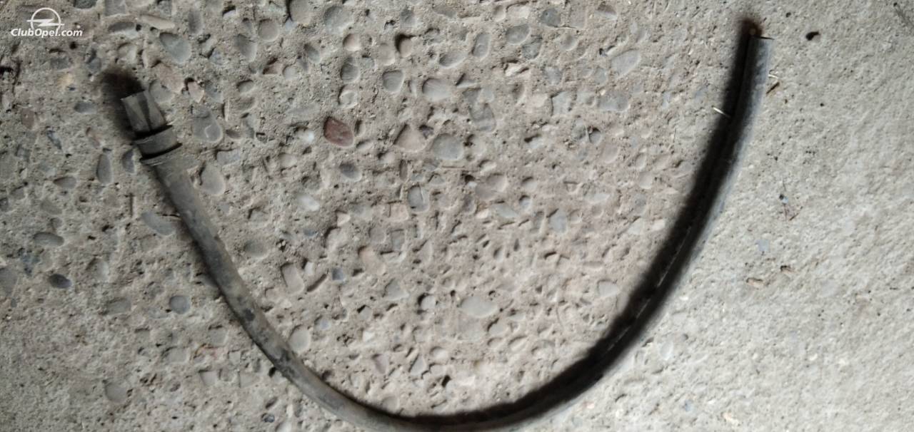

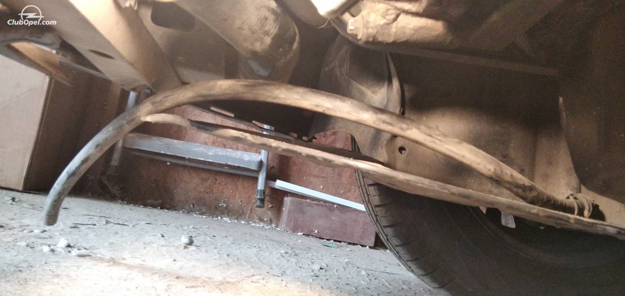

Buna ziua.
Astazi am facut schimbul uleiului la Corsa din descriere.
Uitandu-ma pe sub masina am dat de un furtun desprins de undeva[nu stiu de unde],ce statea bine-mersi pe o bucatica de scut.
Întrebarea este de unde ar putea fi?
M-am chiorât pe acolo,dar nu mi-am dat seama de unde ar fi.
Are in jur de 70 cm cu muștuc la capat.
Un mic ajutor ar fi bine-venit.

Dupa parerea mea. pare o scurgere de condens sau de apa (apa de la ploaie).
In general, astfel de scurgeri au acel "mustiuc".
De la filtrul de aer, de la compartimentul de sub parbriz ... ceva de acest gen.

Multumesc.
Cam la astea mã cam gândeam și eu.
Nu pãrea a fi folosit de ceva vreme fiind uscat.
O sa desfac compartimentul filtrului.
Pentru compartimentul de la parbriz unde ar trebui sa ma uit?

Acel furtun vine atasat sub carcasa filtrului de aer de la motor, a ieșit din acel stut, dar te poti lipsi de el fara probleme.
  • ahappyuser
  • Mesaje scrise: 6,777
Acel furtun + acel stutz este prezent la filtrul de aer de pe Astra H .7cdti, as zice ca e o scurgere de condens.
Eu il folosesc cum l-a gandit fabricantul, asadar l-am pus la locul lui in clips-ul de pe plasticul interior de protectie al semiaripii de pe partea pasagerului.
