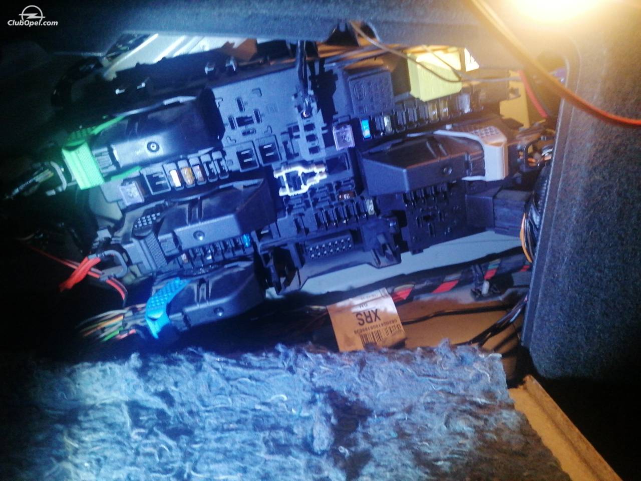

va salut, cine ma poate ajuta cu poza tablou sigurante portbagaj.. opel astra h 1.7 DTH an 2005

am zapacit toate sigurantele di portbagaj si nu mai stiu ordinea lor, ca sa pot reusi sa îi dau de cap la dezaburire oglinzi si luneta sinici aerul conditionat nu mai merge, am bagat azi freon si tot degeaba, nu îmi vine curent la mufa la compresor si nici ledul la dezabrire nu se aprinde, la aer conditionat se aprinde ledul

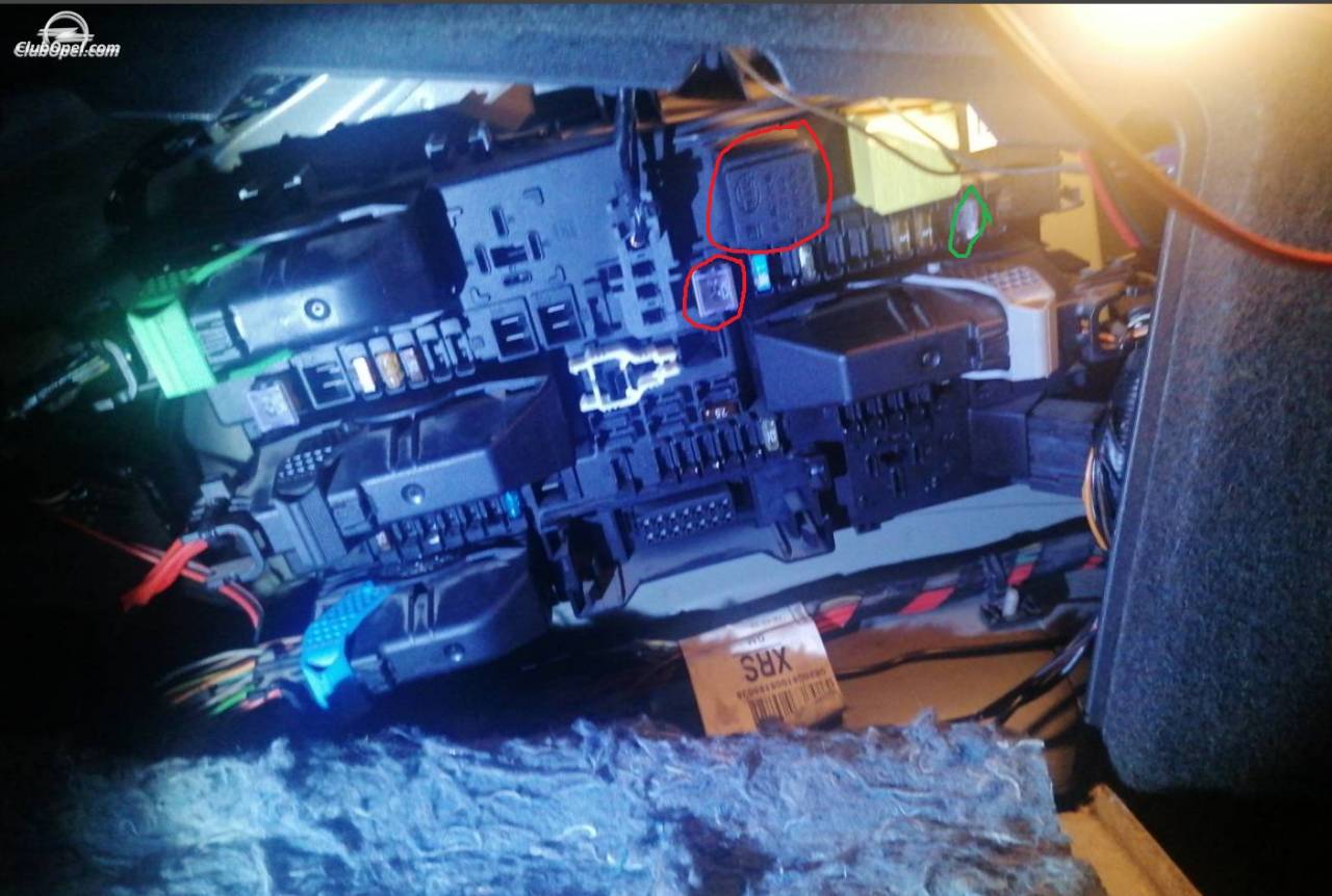

In tabloul din portbagaj, ai poza atasata pentru dezaburire luneta si oglinzi.
Incercuit cu rosu ai releul pentru dezaburire si siguranta pentru dezaburire luneta. Cu verde ai incercuita siguranta pentru dezaburire oglinzi.

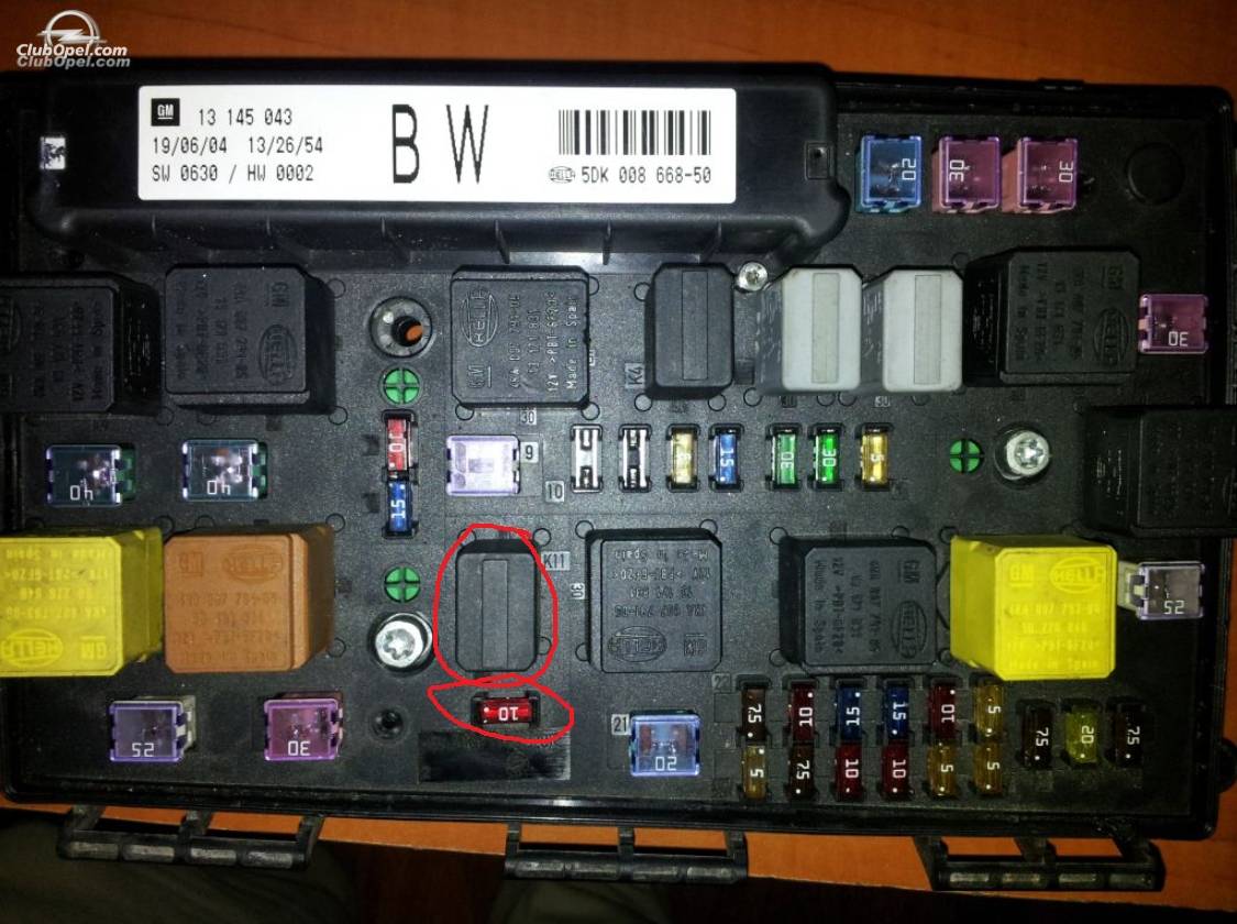

Releul si siguranta pentru ambreajul compresorului, sunt in panoul de sub capota.
F20 din panoul de sub capota. De 10A

O poza de pe forum, sper sa nu se supere colegul care a postat-o.
Ai incercuit cu rosu releul si siguranta pentru ambreajul compresorului de AC/
