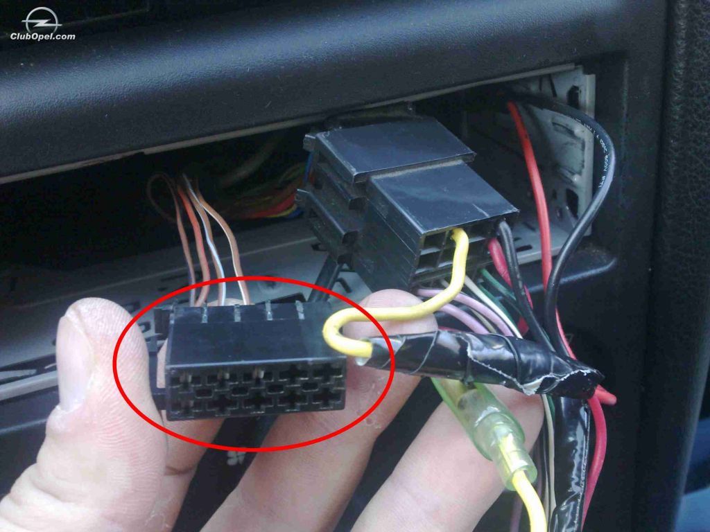

Vreau sa imi schimb volanul si sa-mi pun unul cu comenzi dar nu stiu daca mufa care intra in spira volanului este precablata pana in spatele casteofonului. Am gasit eu o mufa in spatele casetofonului dar nu imi dau seama daca asta este.
Ma puteti ajuta cu ceva pareri legat de aceasta mufa, sau daca nu este asta din poza, imi puteti arata o poza cu mufa care este responsabila cu comenzile?

Da, posibil ca aia sa fie, din cate imi aduc aminte mufa de la cd-player e formata din 3 compartimente! Din poze la tine se vede ca doar 2 din ele is legate, iar al 3 este asta! Cauta pe net, schema de legare al cd-player-ului, si te lamuresti! Dar tre sa pui si un cdplayer sau ceva, care sa suporte comenzile volan! De ex la cdr 500 cam asa e cablat!

Din cate vad, parca mufa aia a ta a fost decupata-separata de celelalte, ca se vad ceva urme de taieturi, cred ca tu doar tre sa legi comenzi volan si sa pui o unitate care suporta comenzi! Acum nu stiu daca celelate 2 mufe pe care le aia la momentul de fata o sa sa potriveasca, posibil ca au fost schimbate odata cu unitatea!

Atunci e foarte posibil ca sa ai mufa in pt comenzi, din moment ce ai firele trase in consola, in spatele unitatii! Sunt 100% sigur ca aia e mufa, am vazuto de prea multe ori la mine! Si tot asa are numai 4-5fire trase pe ea! Ca sa adaptezi Sony-ul trebuie un adaptor! Ca sa te convingi, desfa si carcasa de la volan si cauta firele alea, la o adica verifici cu un aparat dupa continuitate!

Mai sigur demontezi capac volan,te uiti cite fire ai in mufa de la spirala, daca ai patru fire nu ai cablaj pentru comenzi si trebue si spirala schimbata iar daca ai sase fire esti norocos nu trebue sa mai schimbi spirala.La comenzi merg doar doua fire o masa si un fir albastru cu alb.Bafta

Spirala nu este pentru comenzi, asta stiu sigur. Am spirala cu 6 fire ce urmeaza sa o montez. Ce nu sunt sigur este daca de la spirala pana in spatele casetofonului am fire trase, dar conform celor spuse de cristyliviu, ar trebui sa fie.
Mai ramane doar sa gasesc pe cineva sa-mi modifice comenzile pentru a functiona la Sony. In montaje/modificari electronice sunt chiar novice.
