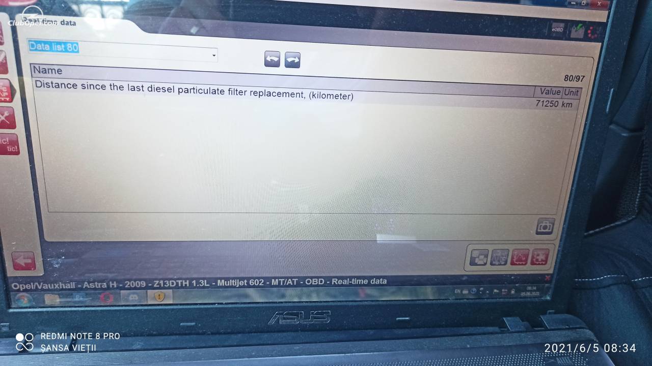

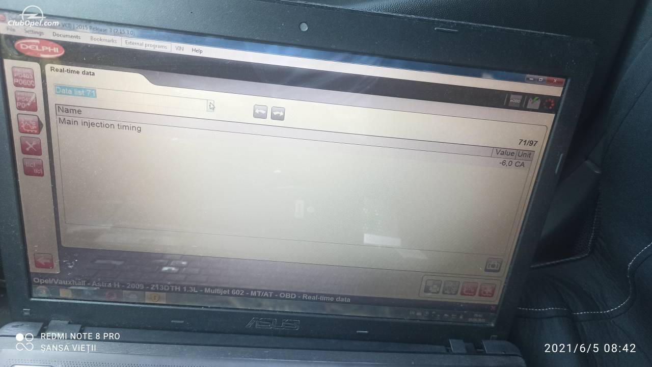

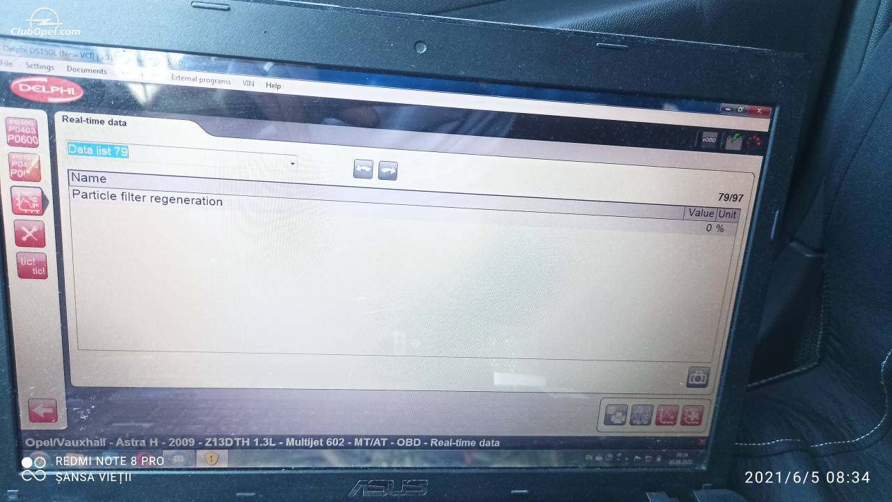

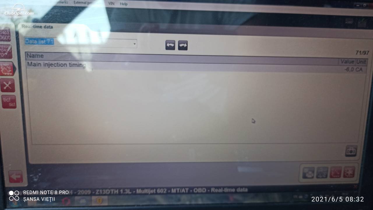

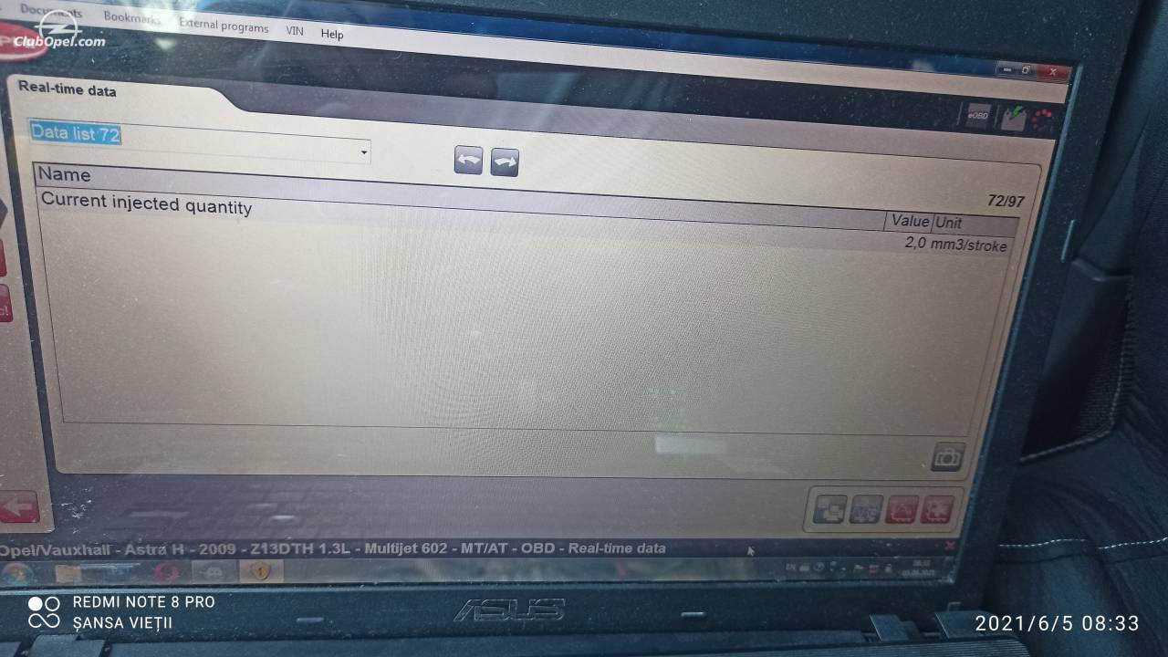

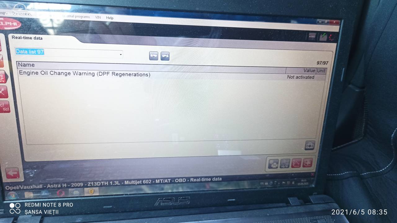

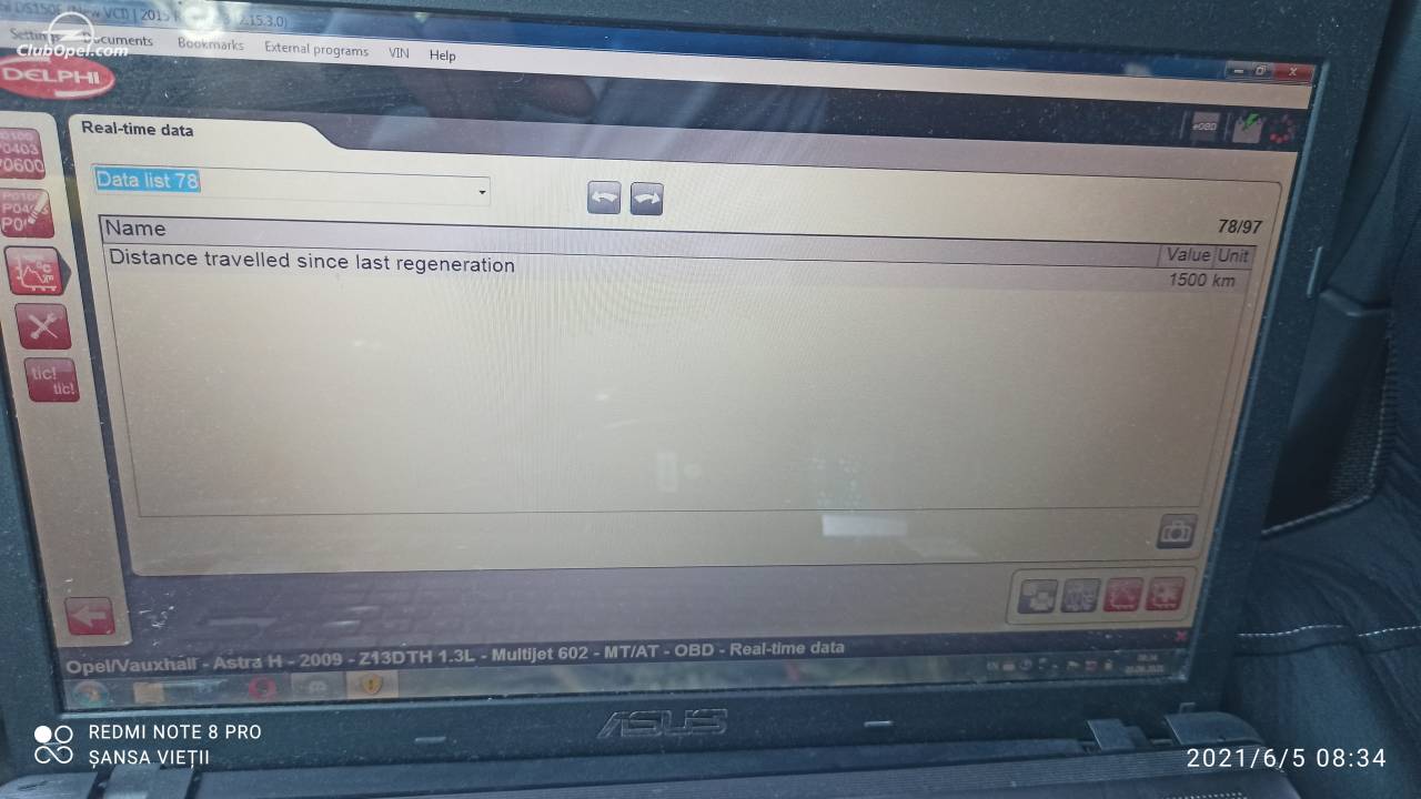

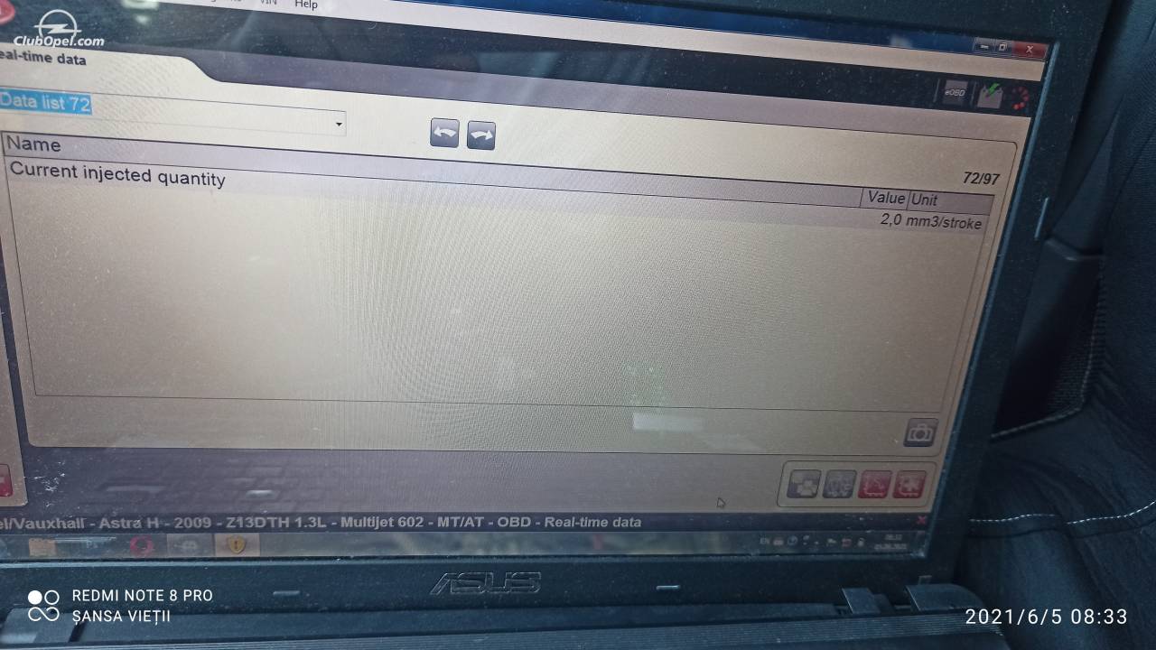

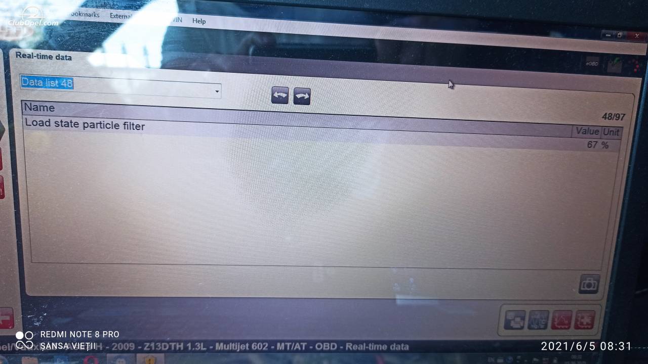

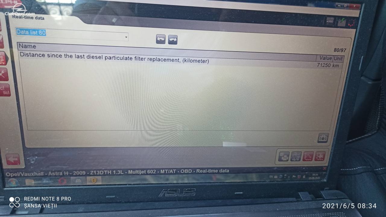

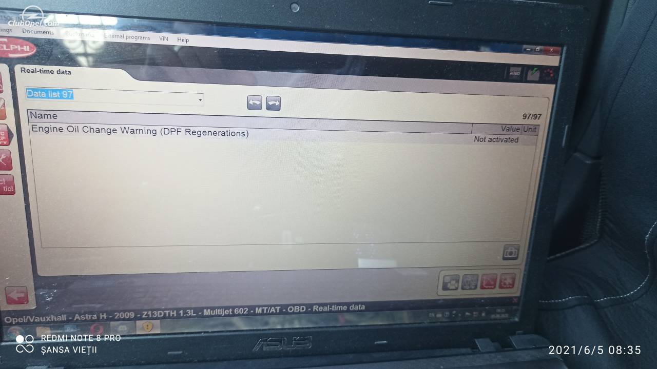

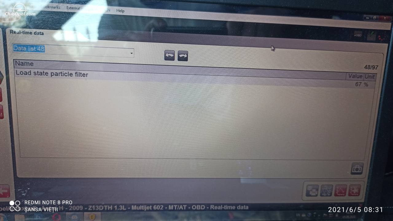

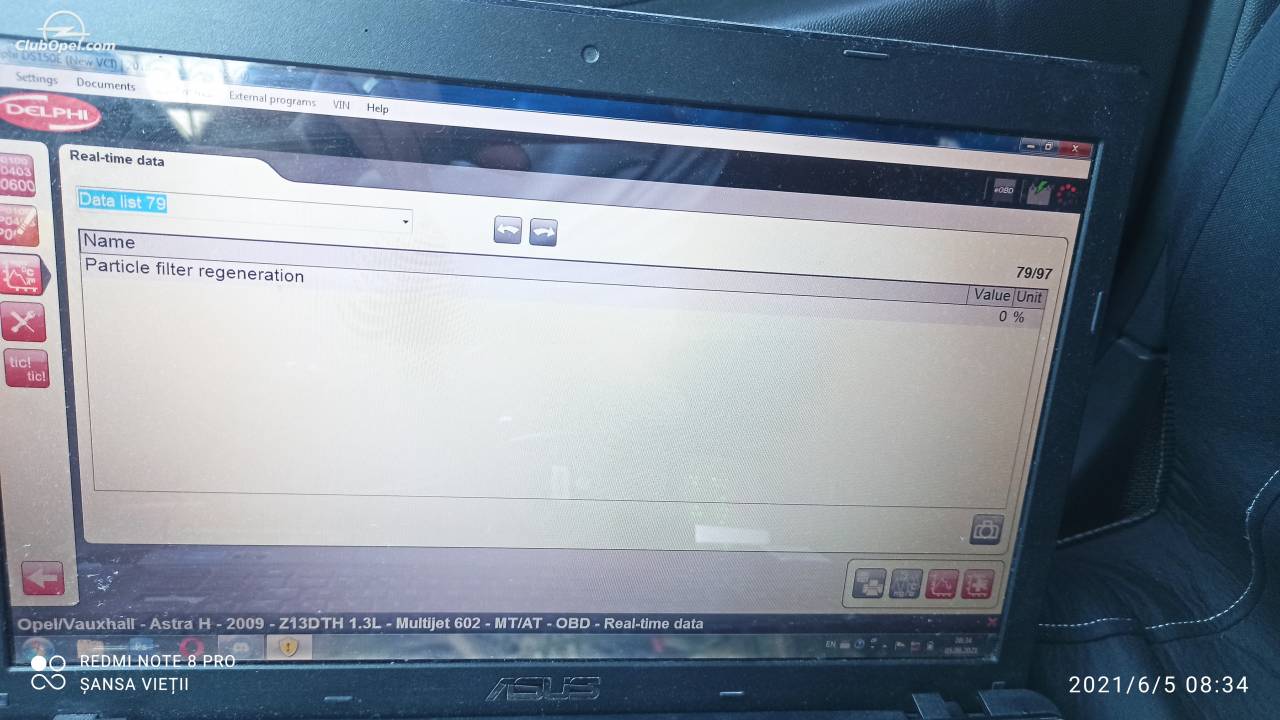

Salut
Am mers cu mașina acum tot mai scoate fum dar mai rar.
I am pus un tester și uite câteva poze vreau sa mi spuneți cã rog daca au vreo relevanta cu problema pe care am expus-o eu aici
