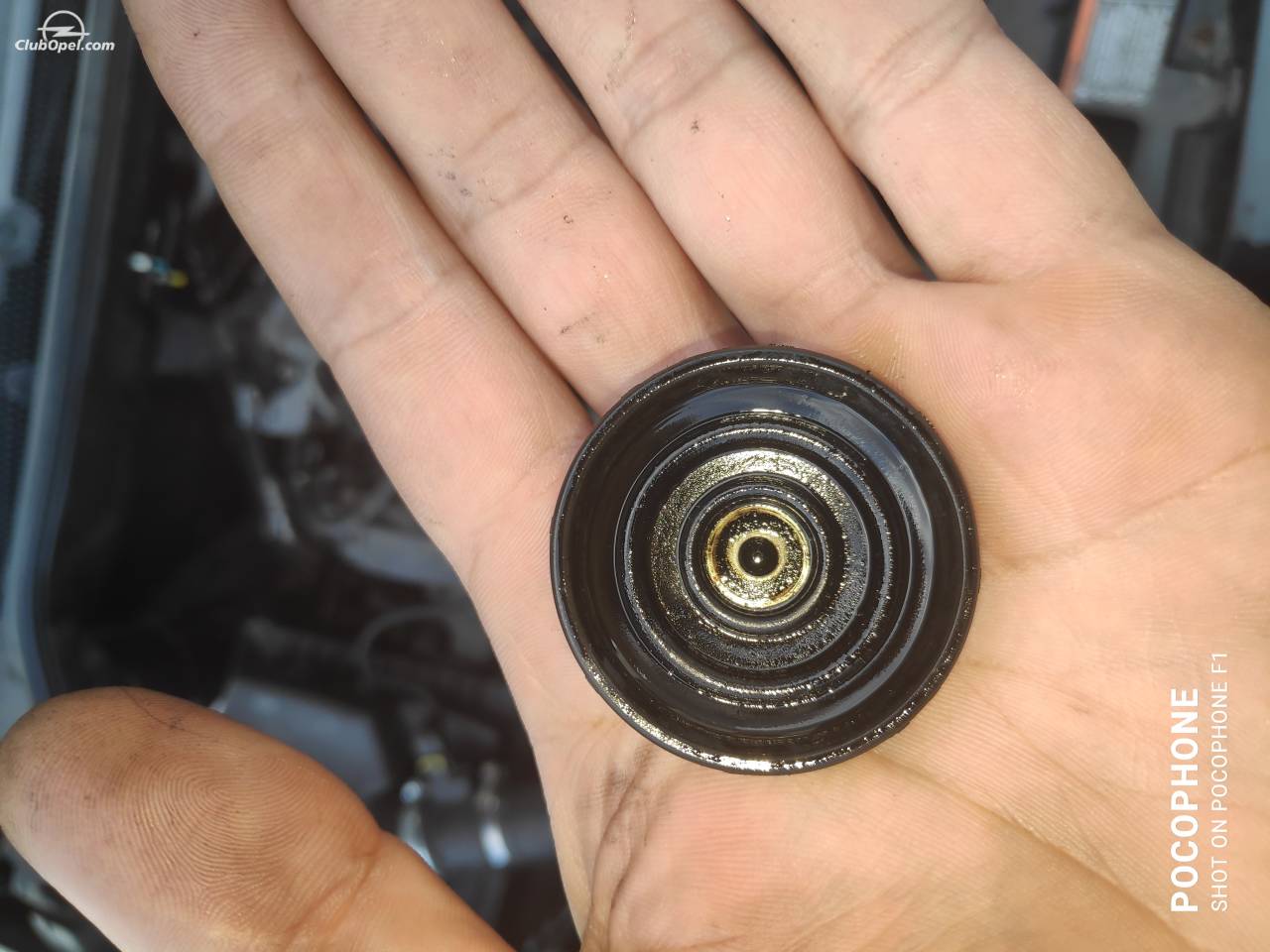

De ceva timp ma lupt cu o problema legata de emisiile de fum negru la turatii mici,in special la scimbare treapta 2,3 si accelerare in trepte inferioare.
Am schimbat toate filtrele,ulei, curatit clapeta de acceleratie,egr, maf, map.toate par a fi in regula acum.

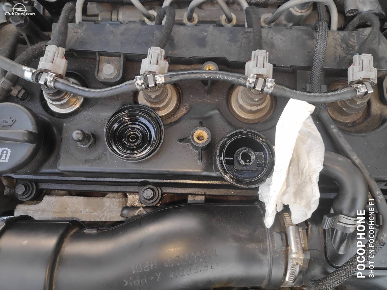

Azi am gasit putin timp libers si m-am uitat putin sub capota.am vazut mici scurgeri de ulei la furtunul care iasa din valva de separare ulei(valva CCV?).o desfac insa membrana pare a fi in regula, insa e plin de ulei acolo(nu stiu daca e normal), care probabil imi intra inapoi pe ardere.
Probabil si furtunul pierdea presiune.poate fi asta cauza fumului negru?
Las niste poze atasate ca sa va faceti o idee
Cum se poate schimba valva asta? cu tot cu capacul motorului sau se poate schimba cumva numai valva?
Un link unde as putea sa comand piesa mi-ar fi folositor
Multumesc pt un eventual raspuns 👍

Acela este epuratorul si il gasesti cu tot cu capac axe ,fiind o singura piesa.

Salut Radu.sincer nu ma prea pricep la termeni mecanici 😅.dar daca membrana aia rotunda este buna, iar capacul pare a fi bun si el, ar fi o solutie sa ii schimb membrana/garnitura capacului?poate sa fie asta cauza pt care imi arunca ulei pe acolo?Multam

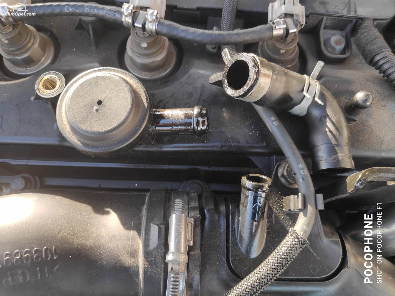

Am prea mult blow by...prea multa presiune in motor
Ciudat este faptul ca am facut test de comoresie si pare a fi oarecum in regula (390 psi mai putin pistonul #3 unde am 370 insa o diferenta de maxim 39 psi e acceptabila in termenii tehnici)
Presiunea imi impingea uleiul din turbo pe "partea rece" si il baga din nou in admisie.

Am remediat problema temporar prin deconectarea epuratorului de la tubul intercooler si eliberarea presiunii in atmosfera.asta pana cand o sa segmentez motorul.

De acord, insa tipul asta de valva, in boost, sta inchisa si eu am prea multa presiune in motor.nu stiu exact cauza presiunii.banuiesc ca de la segmenti pt ca probabil proprietarul anterior nu a schimbat uleiul f mult timp.din cauza presiunii, uleiul incearca sa iasa pe unde poate.in cazul meu pe la turbo.
Acum ca am mai pus o valva(gaura prin capacul de ulei) problema cu presiunea e rezolvata partial, insa nu si cauza.cert e ca nu imi mai scoate fum in niciuna din situatiile anterioare.motorul porneste la sfert de cheie acum.inainte invartea de 5-6 ori la rece.

@Daniel ai perfecta dreptate.si eu tind sa cred ca epuratorul ala e de vina(nu mai scoate presiunea afara) si se inlocuieste cu tot cu capac.cu toate ca nu vad nimic defect la el.e doar o membrana care nu e crapata, si un mic arc.
Cu siguranta primul lucru pe care o sa-l incerc este inlocuirea capacului.

Cauza presiunii mari din motor era garnitura de metal care separa injectorul de camera de ardere.pierdea putina compresie pe acolo, insa suficienta cat sa imi faca probleme
Rezolvata intr-o ora, costul total 120 Ron 😆
