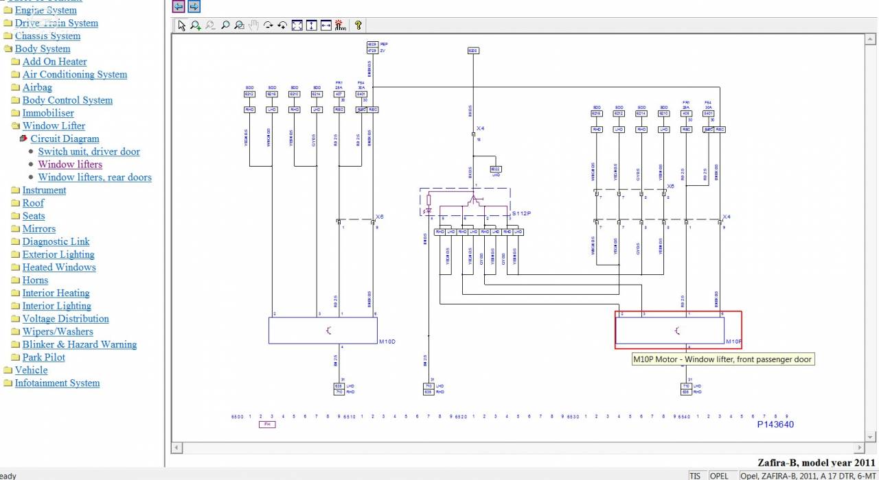

uite schema, se vede ca are simbolul acela de montaj electronic, de asta am zis ca nu e doar un motoras acolo.
Inainte sa te apuci de demontat poate poti interveni asupra lui cu op comul...
