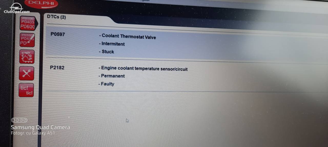

Salutare am mi-a aparut recent martorul de revenire in service la un astra h 2009 caravan si ma gandeam ca trebuie resetat de la ulei sau filtre dar problema era de la codurile de eroare P0597 P2182, acestea fiind de la termostat si de la serzorul de la lichidul de racire.
Am gasit pe net ca e posibil sa fie scurgeri dar eu nu am scurgeri din vasul de expansiune, are cineva idee de la ce pot proveni ?
Si cum se poate remedia ?
Adica trebuie schimbat termostatul cu totul sau sunt solutii alternative ?
Multumesc anticipat 😃

Da, cel mai probabil este termostatul blocat deschis.
Pe tester se poate urmari in mod grafic evolutia temperaturilor raportate de cei doi senzori: Engine Coolant Temperature si Radiator Coolant Temperature.
Nu este exclus sa ai si un senzor defect, dar eu cred ca un tester dedicat ar spune despre P2182 ca "RCT-ECT not plausible" (adica exact ce ziceam mai sus).
