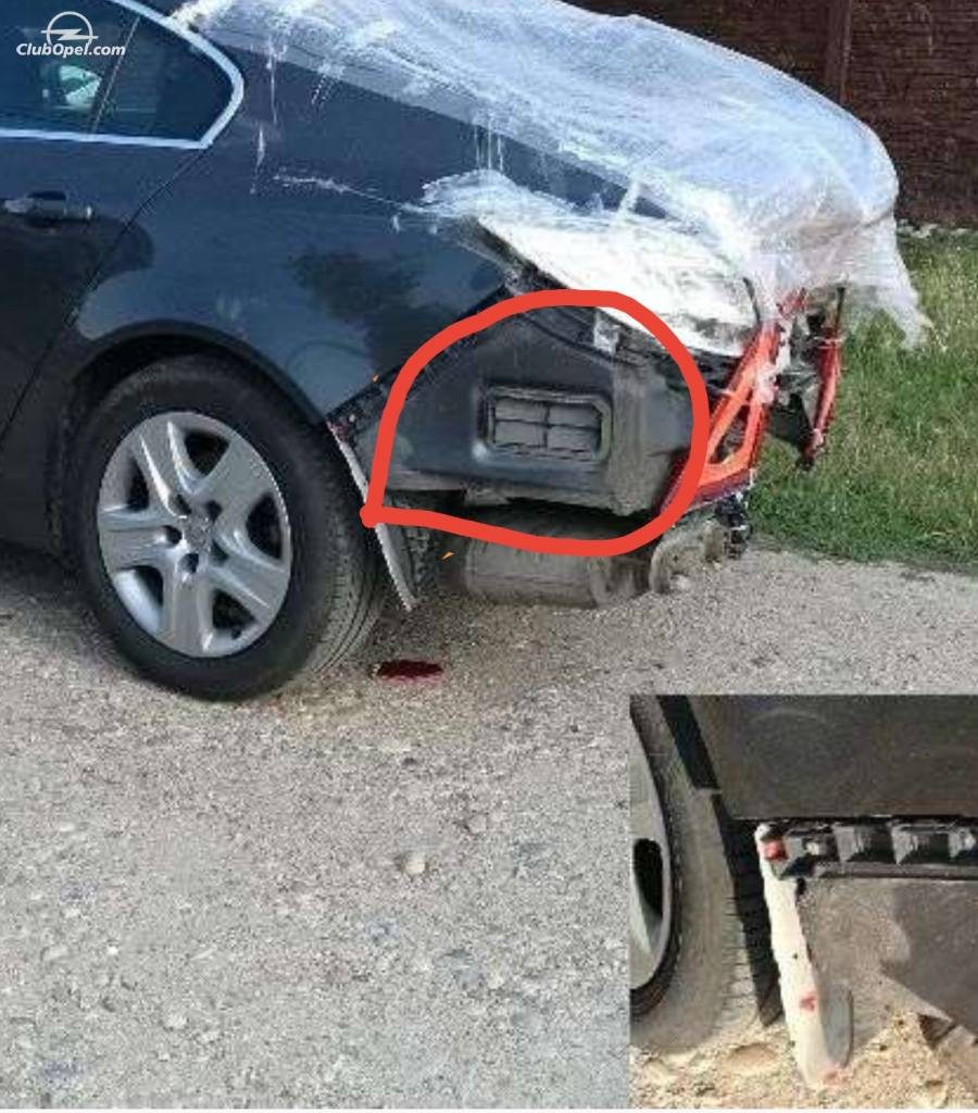

Posibil sa fi întrat pe la aerisitoare spate sau cum le zice de aer care sunt dedesubt la bara spate, te poți uita. eu la mondeo am avut aceasi problema sau inbacsit cu praf și au rãmas deschise

Atasez o poza de la mondeo si insignia are asemãnãtoare verifica

Ok,voi verifica si eu acest lucru…,ce nu inteleg este cum pot sa ramana aceste aerisitoare de care zici blocate ?

Are o garnitura și apa se in filtreazã.. Dacã este cu praf acolo se inbacseste cu timpul.. Dacã ai combi este ușor de verificat uzi cu furtunul cu apa și urmãrești prin laterale unde sunt usitele pentru sigurante

Ok,am inteles acum…,a mea este berlina nu break,dar voi verifica oricum si chestia asta de care zici tu.

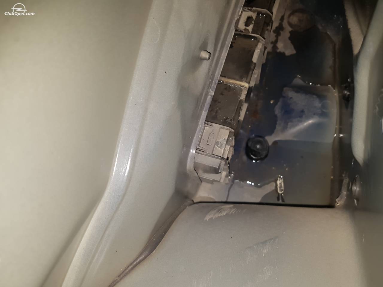

La unul din stopuri imi lipseste o garnitura la fixarea cu caroseria.Cel mai probabil pe acolo ajunge apa la roata de rezerva.

Rezolvarea problemei cu apa in portbagaj la opel insignia limuzina o gasiti in fimuletul de mai jos :

Salut,exact acolo am avut si eu o infiltrare .

La insignia limuzina cand se gaseste apa stransa la roata de rezerva, garantat apa ajunge exact prin acele locuri care apar si in filmulet, asa a fost si in cazul meu, apa intrand cel mai mult prin partea de sus de la suportul de prindere, unde se afla un orificiu intre suport si caroserie pe unde patrunde foarte multa apa.
