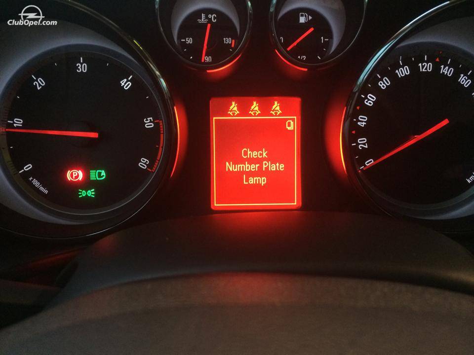

Salutare baieti, am cumparat 2 leduri care sunt cu CANBUS ( zic ei pe site ) si le-am montat insa imi da eroare..zicea cineva ca trebuie ceva special cu nustiu ce transformator pe ele. A mai patit cineva? ce e de facut ? Multumesc

In primul rand unde le-ai montat?
Fara anulatori de eroare nu vei scapa de acel mesaj,chiar daca sunt CANBUS.

La Numar 😊

Scuze ,nu am vazut poza,am postat de pe telefon(nu vad pozele).
Am si eu montate leduri in locul becurilor de la placuta cu numarul de inmatriculare de pe spate,insa pe langa acestea,a trebui montat pe fiecare cablu de alimentare cate un anulator de eroare(ledul nu are aceeasi impedanta ca si becul,atunci modului BCM considera ca becul este ars).
