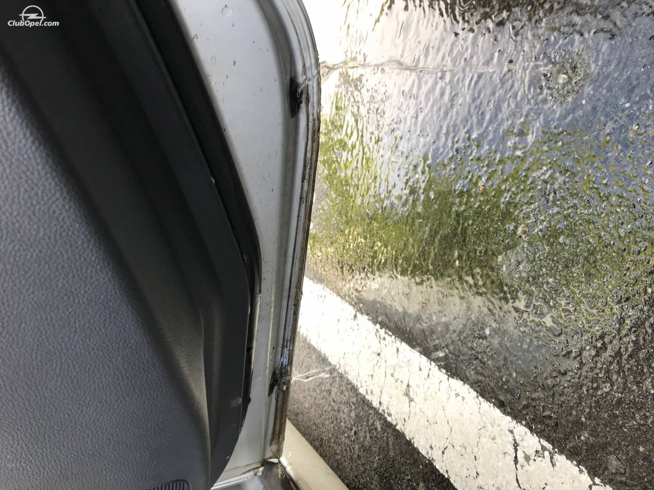

Care este solutia pentru oprirea intrarii apei in interiorul usilor ? La fiecare ploaie mai serioasa in interiorul acestora patrunde apa.

Cred ca este normal sa între apa, și la mine este la fel. verifica etanșarea garniturilor și vezi pe interior sa nu se depunã murdãrie apoi blocheazã scurgerea apei.. din cauza prafului se depune ca nãmol și blocheazã scurgerea apei

In partea inferioara a fiecarei usi ai 2 dopuri (capace) de cauciuc. Indeparteaza centrele acestora si apa se va scurge.
