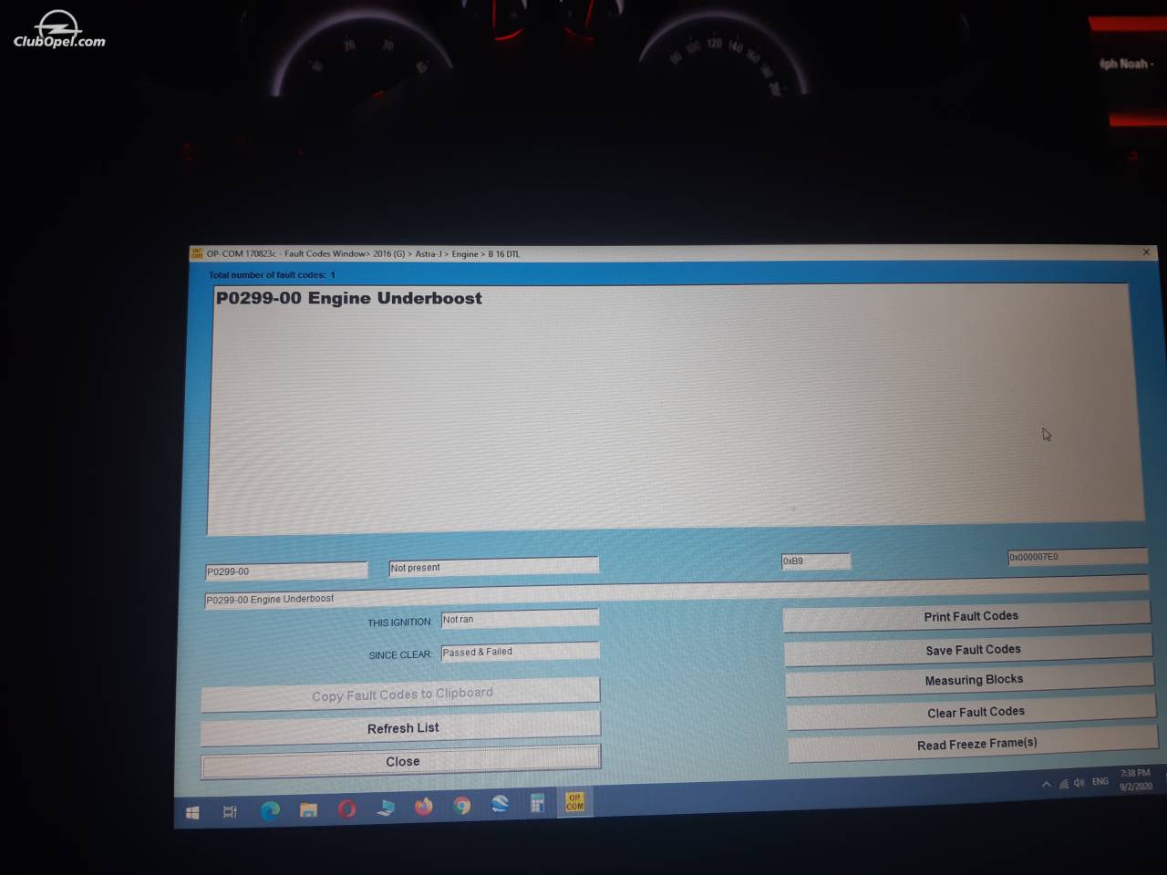

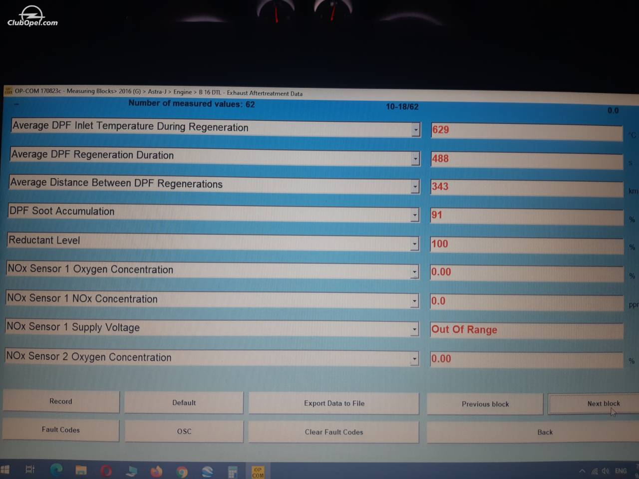

In timpul unei depasiri, la o accelerare mai fortata, la aprox. 3500 turatii, motorul a pierdut din putere si a aparut in bord martorul check engine. Am mers mai departe aproximativ 50 km, timp in care motorul nu a trecut de 2500 turatii, oricat asi fi apasat acceleratia. Ajuns acasa am testat cu op com si am gasit eroarea P0299 engine underboost. Am sters eroarea, am repornit motorul si eroarea nu a mai aparut. Problema este ca atunci cand face regenerarea dpf ( destul de des: in oras la 75 km, inafara la 150 km), motorul vibreaza foarte tare, daca accelerez peste 2000 de ture, vibreaza de parca asi fi pe un drum acoperit cu piatra sparta. Inainte de a avea aceasta eroare, nu facea aceste vibratii in timpul regenerarii dpf. Stiu cand face regenerarea, pentru ca am pus led in oglinda. Dupa ce se termina regenerarea dpf, motorul functioneaza normal, se tureaza, trage. Eroarea P0299 nu a mai aparut si am facut peste 1000 km, regenerari la 150-170 km. Ce ar trebui sa verific, de la ce ar proveni aceste vibratii? Poate fi turbina, dpf, egr, injectoare? Suportii la motor sunt ok. Cand a aparut data trecuta aceasta eroare am curatat egr, care de fapt arata foarte bine.

Cam tarziu raspunsul, la fel si rezolvarea. Am montat garnitura la intinzatorul lantului de distributie (oem 55515025), scapand de tacanelile lantului de distributie, am schimbat uleiul, punand Castrol edge 5w 30 dexos2, regulatorul de presiune ulei ( oem 55598157) si in final am schimbat electrovalva turbo, care parea ok, dar se pare ca era defecta (oem 55576356). Acum pot spune ca merge bine, se tureaza, are putere, sunt multumit!
