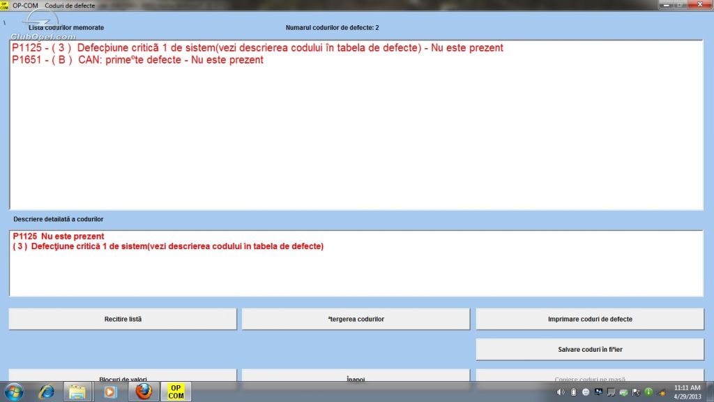

Am o problema cu masina mea nu stiu inca cat de mare sau cat de simpla este. Am facut ziele trecute un drum dus-intors pana la baile felix.
Azi dimineata pornesc masina toate bune si frumoase, nu apuc sa fac 500 m ca deja incepe sa se inece si moare subit.
Dau la automat si nimic. Ma duc acasa dupa laptop ca am op-com si pun masina pe tester.
Am avut 2 erori:
1 P1125 - Defectiune critica de sistem 1 - nu este prezent.
2 P 1651 - CAN: Primeste defecte - nu este prezent.
Sincer nu stiu de la ce este p 1651, am cautat pe forum dar concret numai eroarea p 1651 singura fara alte erori nu am gasit.
Ce am gasit ma baga in ceata complet, ca poate sa fie pompa, firele intrerupte intre calculatoare ceva pe la bord, siuranta de la alimentare.
Sincer nu mai stiu ce sa mai cred, oare sa pice iar asa de repede pompa ca nu am nici macar un an de cand a fost trimisa la reparat si nici nu a dat nici un semn cum ar fi: pornire grea, sa nu mai treaca peste 3000 rpm, sa se opreasca in mers, sa mearga intrerupt, s. a. m. d.

Am fost cu masina la OPEL si e pompa de injectie mai exact e calculatorul pompei.
