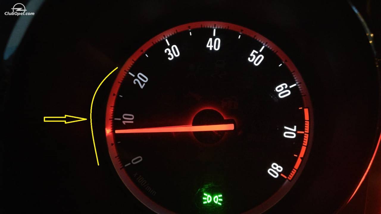

Bunã ziua, de putin timp turometrul îmi este iluminat partial, respectiv numai peste 20, iar între 0-20 este întunecat.
Cînd si cînd se mai lumineazã total, dar de cele mai multe ori prima parte rãmîne întunecatã.
Dacã aveti vreo idee, vã rog sã mã sfãtuiti.
Multumesc.

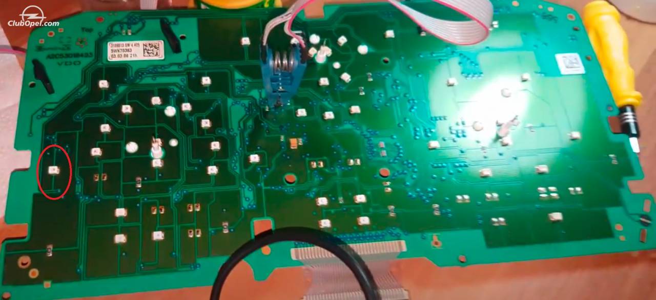

Contact imperfect la becul (led-ul) care lumineaza zona respectiva ?
  • marius-opel
  • Mesaje scrise: 515
  • Masina: Astra 2001 z16xe
se desface cochila volan si se da jos din bord ceasul de bord si se verifica becurile de iluminat sau plasma( daca e sa aiba plasma).
ce este defect, se inlocuieste ,,, de catre personal calificat,in speta electrician auto sau electronist care cunoaste!
drumuri bune!
  • sebage
  • Mesaje scrise: 2,661
Cam asa ceva ...
