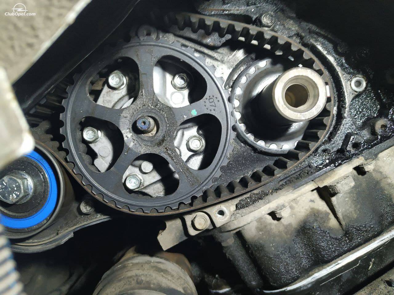

Cam asa statea fulia pompei de ulei. Piulita era si ea in capac, a fost malaxata dar a produs doar niste zgarieturi si ceva span. Sita de ulei din sorb era obturata cam 3/5 de depuneri de carbon, asa ca am curatat si toata baia.
Per total a fost o manopera dificila care a durat foarte mult. O parte din bucurii:
-baia extrem de greu de dezlipit, si greu de curatat adezivul de pe margini
-prezoanele pompei de ulei blocate
-2 suruburi de fulie de arbore rupte- le-am scos cu extractorul
-fulia de accesorii "sudata" prin rugina de fulia de distributie- a necesitat scoaterea cu totul si multa rabdare cu dalta si ciocanul pt a le separa fara a le deteriora
-pinul in care se tine arcul intinzatorului distributiei a fost blocat in blocul motor cu acelasi material cu care a fost lipita baia de ulei
-filetul pinului de mai sus a necesitat retarodare, lucru foarte distractiv avand in vedere spatiul foarte redus.
Dupa atata lucrat in spatiu extrem de ingust, cred ca ma pot reprofila ca hot de buzunare. Acum inteleg de ce m-au refuzat 3 serviceuri cand au auzit de Meriva...
Pompa de apa noua asteapta in portbagaj, suruburile fuliei pompei de apa sunt... ati ghicit- blocate si ele. Nu m-ar mira sa fie prinse cu acelasi adeziv magic. O mai las putin, poate intre timp mi se mai regenereaza din rabdare.
ATENTIE! Z17DTH are o procedura putin diferita de strangere a distributiei. Arborele se invarte invers 60gr si apoi se strange intinzatorul la 38Nm. La alte variante de 1.7CDTI se strange la 49Nm si nu se roteste invers arborele.
Acum motorul suna mult mai bine, probabil anterior nu era tensionat corect. Nu am gasit nici un fel de pilitura metalica in ulei (filtrat prin tifon), si dupa vreo 150km de probe masina pare sa mearga bine. Ignorand nr mare de ore lucrate, pot zice ca am avut noroc.

Cred ca era mai usor sa dai motorul jos si pe langa operatiile care le aveai de facut ,pe care le rezolvai mult mai usor ,verificai si schimbai sau reparai si alte accesorii de pe motor , scurgeri si alte probleme care pot aparea mai tarziu, ca tot il aveai dat jos , asa faceai o treaba calumea , parerea mea . A fost verificata linia , ca tot ai avut baia jos , la cuzineti , ai verificat , presiunea de ulei ,dupa reparatiiile facute , ca a mers 150km este irelevant , posibilele probleme vor aparea mai tarziu , dar sa speram ca nu se va intampla si va merge , dar dupa cum arata pinionul pompei de ulei si daca a mers mai mult decat trebuia in halul ala , fereasca sfantul , oricum iti urez bafta si drumuri fara gropi si evenimente.
