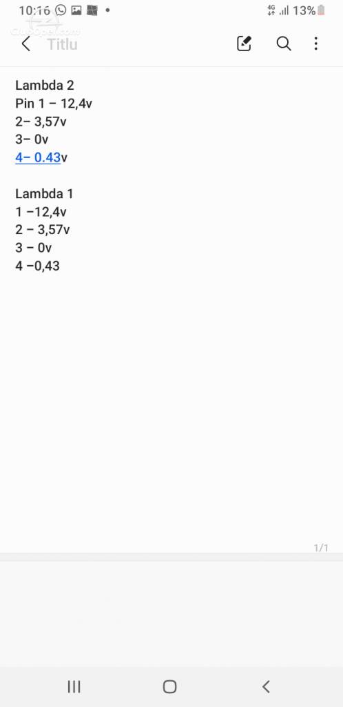

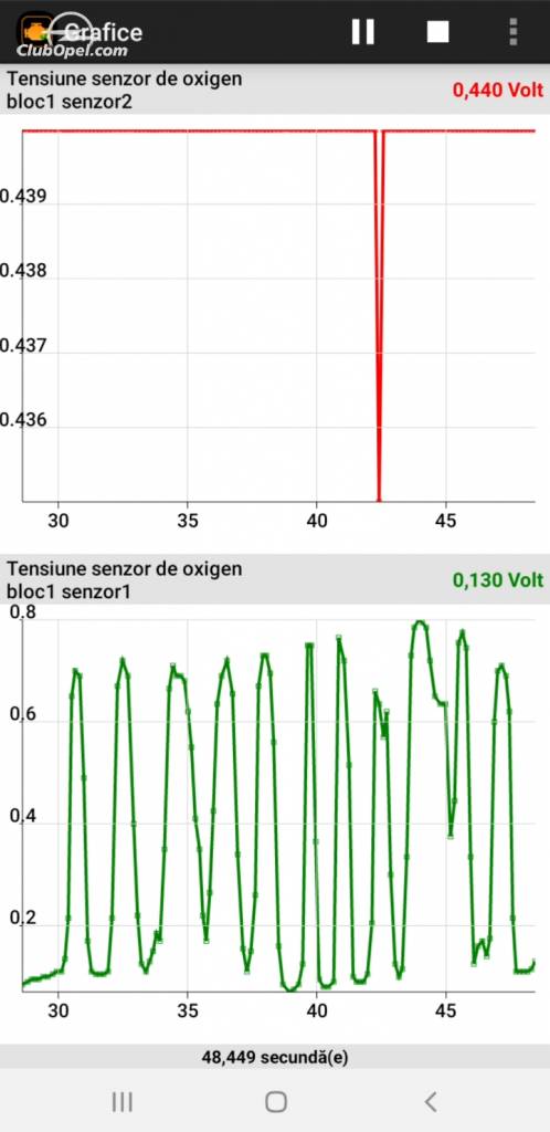

Pe tester am vãzut cã pe Bank1S2 nu apar valori/tensiune, așa cã noua sondã cumpãratã a fost probatã pe Bank1 S1 și apar valori. Ambele sonde citesc valori pe Bank1 S1, ambele sonde nu citesc pe bank1 S2.
Am verificat cu un multimetru tensiunea la pini pe mufele mașinii și sunt identici.
Mã poate ajuta cineva?

Prima sonda (aia de deasupra catalizatorului) e de reglaj, si semnalul ei va fi o sinusoida (sau, ma rog, oscilant)
A doua (sub motor, in zona racordului flexibil) e de monitorizare, si aia o sa iti produca un semnal destul de liniar.
Nu inteleg cum crezi tu ca citesc sondele Bank1 S1 si Bank1 S2. S1 e prima sonda, S2 e a doua sonda...

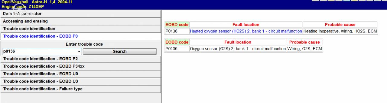

cauzele posibile sint trecute in tabel, coloana din dreapta ( incalzire sonda, fire, sonda sau ecu).

-Sondele sunt bune pt cã nu dau eroare pe Lambda 1.
-Am fost la electrician a zis cã firele nu au cum sã fie detoriate. Mi-a explicat, dacã erau firele eroarea apãrea instant nu dupã 2-5-10 km.
-Ecu nu știu dacã este și nici nu știu cum aș putea verifica.

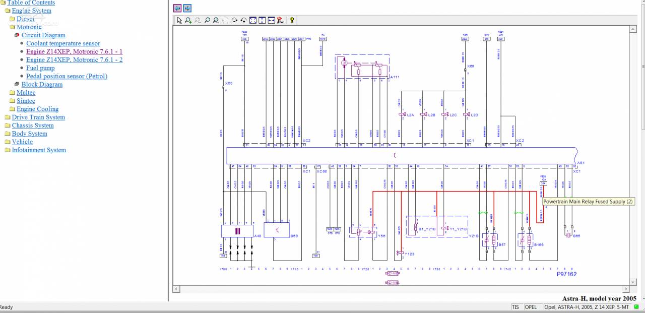

P0136 este eroare pe sonda lambda 1. Daca are probleme pe circuitul de incalzire poti suspecta inclusiv contact imperfect la pinii sigurantei care alimenteaza acel circuit, dar daca era asa ar fi trebuit sa ai si alte erori deoarece acel circuit alimenteaza si altele (sonda lambda2, egr....) - uite circuitul mai jos
Daca as epuiza toate variantele as face o curatire cu spray de contacte la UEC (cele trei mufe care se afla sub tabloul de sigurante de la motor)
