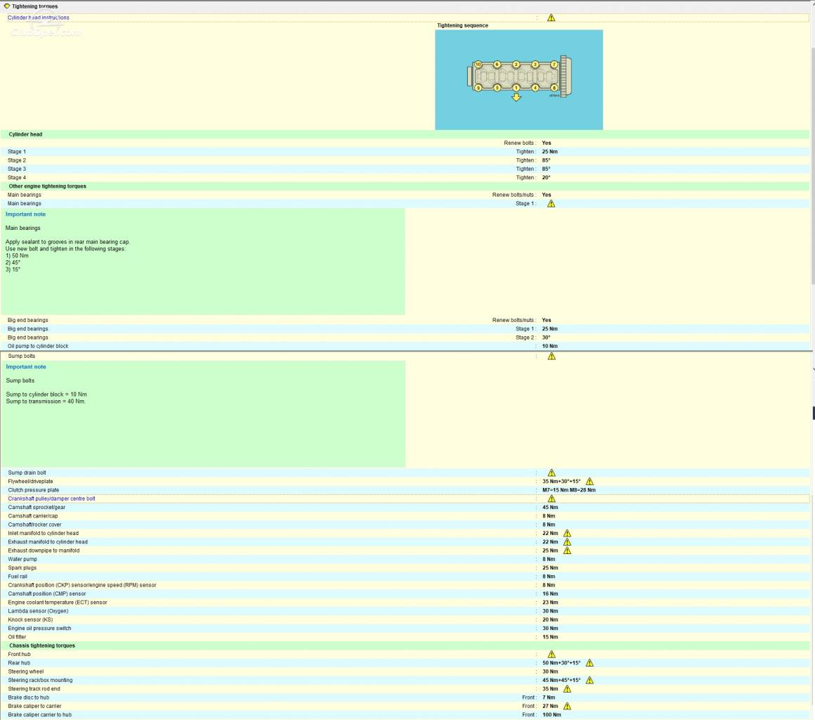

STIE CINEVA CAT ESTE CUPUL DE STRANGERE LA CUZINETI BIELA Z16SE?
MODEL: Meriva 2003
MOTOR: Z16SE

https://www.clubopel.com/vie...p=2069381#2069381
poate gasesti aici ceva!

25 Nm + 30° , daca te referi ca capac cuzinet.

da suruburi capace .Dar este cam putin

Ce este putin?Crezi ca am raspuns din pamant la ce ai cerut?Astfel de afirmatii ma fac sa intru in pamant prematur.Am incercat sa ajut , si asta gasind pe un site de profil ce ai intrebat destul de lejer..Cum tragi concluzia ca este putin?Ai cheie dinamometrica?Ai si una pentru masurarea unghiului de strangere?
Da, deh poza...sunt curios ce intelegea de acolo.

Ma scuzati,nu am spus ca sa par interesant,dar mi s-a parut interesant.Am mai strans si garnituri de chiulase si capace biele (cu cheie dinamometrica )dar 25 Nm mi s-a parut putin.Oricum asa am strans si eu azi capacele de biele .Un exemplu de strangere mult mai mare ar fi capacele de biela la dacia 1310 (6 daNm).Multumesc pentru informatia data

Depinde de pasul filetului, daca este mai fin (deci frecare pe mai multe spire) forta de strangere nu trebuie sa fie asa mare.
  • jE
  • Mesaje scrise: 8,405
@csimion70, daca 25 Nm ti se pare prea putin, atunci mergi pe acelasi standard peste tot, strange-le la 110 Nm, ca prezoanele de roti...
