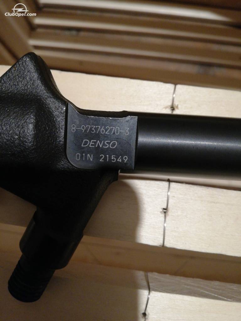

Stiti ce cod trebuie sa coincida de pe injector daca cumpar altele?
Si cum pot scrie injectoarele?
Merge cu delphi ds150?
  • Daniel
  • Mesaje scrise: 2,853
  • Masina: Astra 2012 A17DTJ
Denso 8-97376270-3.
Întâi testeazã, pe urma sa te gândești la cumpãrat.

Op com.ul nu merge sa vad valori nu stiu ce are de asta am intrebat de delphi.
O sa fac un test de compresie vineri daca e ok cumpari injectoare sh si aia e. Avand in vedere ca acel injector 3 da asa putin pe retur presupun eu ca este blocat
Apropo stii ce compresie trebuie sa fie la motorul asta?
Si care cod de pe injector se scrie?ala de dedesupt de sub DENSO sau ala din capul lui de sus?
Multumesc pt raspunsuri

Nu poți vedea valorile injectoarelor, dar le poți scrie : eu le-am scris fãrã probleme la mai multe mașini cu A17DTR/J.
Codul este cel scris pe capãtul injectoarelor.
