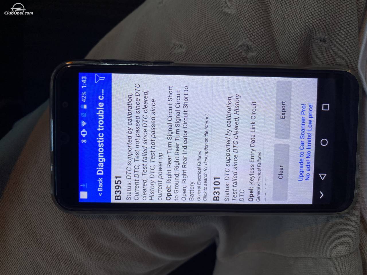

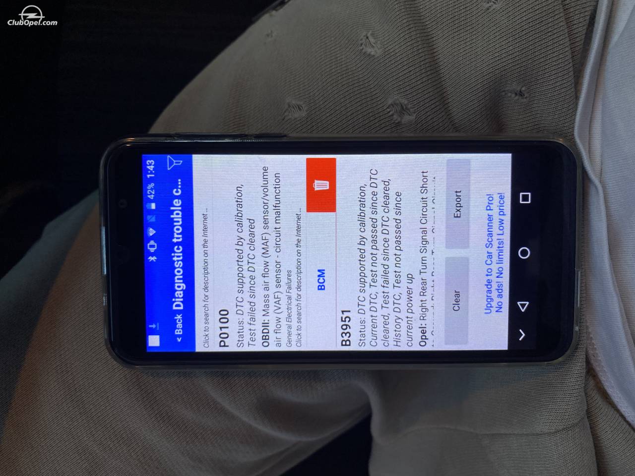

Am pus testerul si am 8 erori pe electrica + oglinda dreapta nu o pot regla electric.
P037e
P0110
P0100
B3951
B3101
B3125
B3130
B3135
B3882
Am sunat omul si luni ma duc la service sa vada ce si cum.
Aveti idee unde/daca pot sa verific eu daca toate cablurile de electrica sunt conectate sau ce sa verific?
Pentru ca toate erorile par a fi pe electrica, desi nu cred/sper ca nu este ceva grav, avand in vedere ca au umblat doar la aripa spate si usa spate.

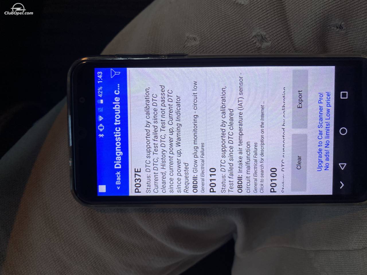

Dupa ce am rezolvat cu cablurile, si am mers cu masina dupa cateva opriri porniti, iar mi a aparut SVS cu singura eroare p037e, aveti idee de la ce ar fi?
  • paul2004
  • Mesaje scrise: 397
  • Masina: Astra 2010 A17DTR
  • Cont inregistrat: 28 Aug 2013
P037e am avuto si eu cu ceva ani in urma.
Eroare era pe modulul care da comanda la bujiile incandescente.(dupa masurari acel modul era ok).
Eroare s.a dovedit a fi de la o bujie arsa.
Astra j 1.7cdti A17DTR.

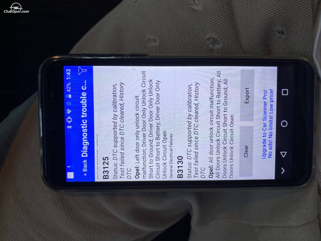

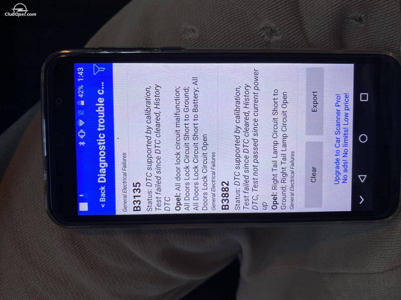

Au reparat electrica la usa dreapta pasager, desi am ramas cu urmatoarele erori.
Si p037e, care posibil sa fie de la bujii cum a spus paul, deoarece nu a fost afectata performanta masinii 🤔
B3125 - left door only circuit malfunction
B3130 - all dors unlock circuit malfunction
B3135 - all doors lock circuit malfunction
All short to ground, short to battery circuit open
Aveti idee daca este vreo siguranta sau ati mai intampinat problema?
Avand in vedere ca mie imi merge sa blochez/deblochez geamuri etc 🤔
