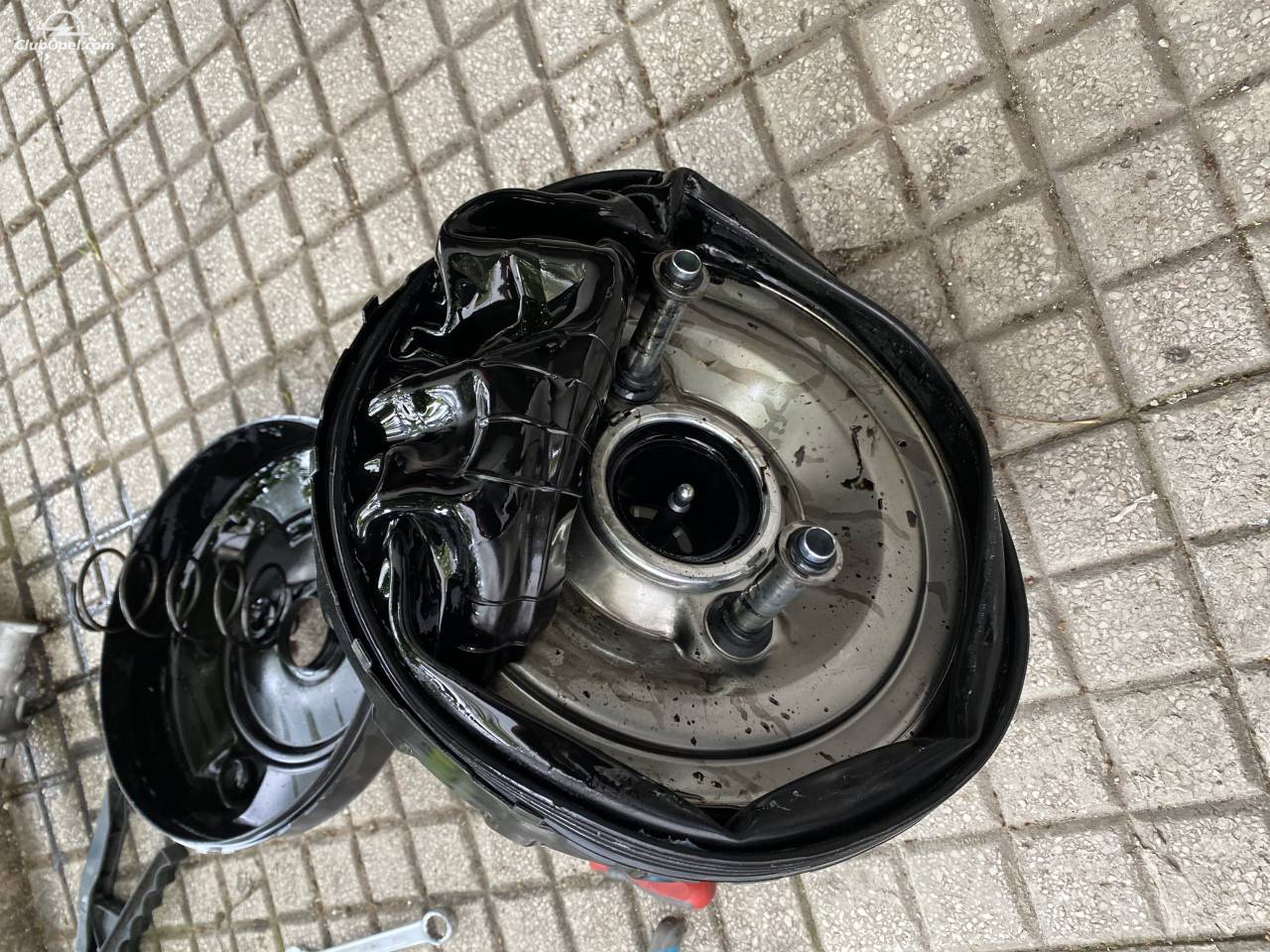

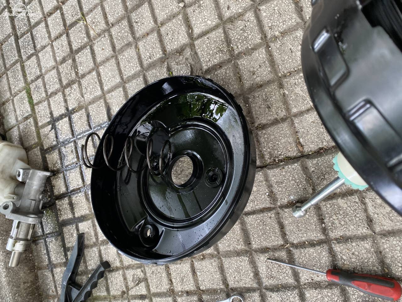

Am facut “autopsia” servofranei si ce am gasit a fost “amuzant”, de aceea vreau sa va arat si voua. Se pare ca membrana nu este facuta sa reziste la ulei 😊

Cred Ca e simplu pompa de vacum care este pe chiuloasa e defecta de acalo iti ajunge ulei in servo frina si se inmoaie membrana

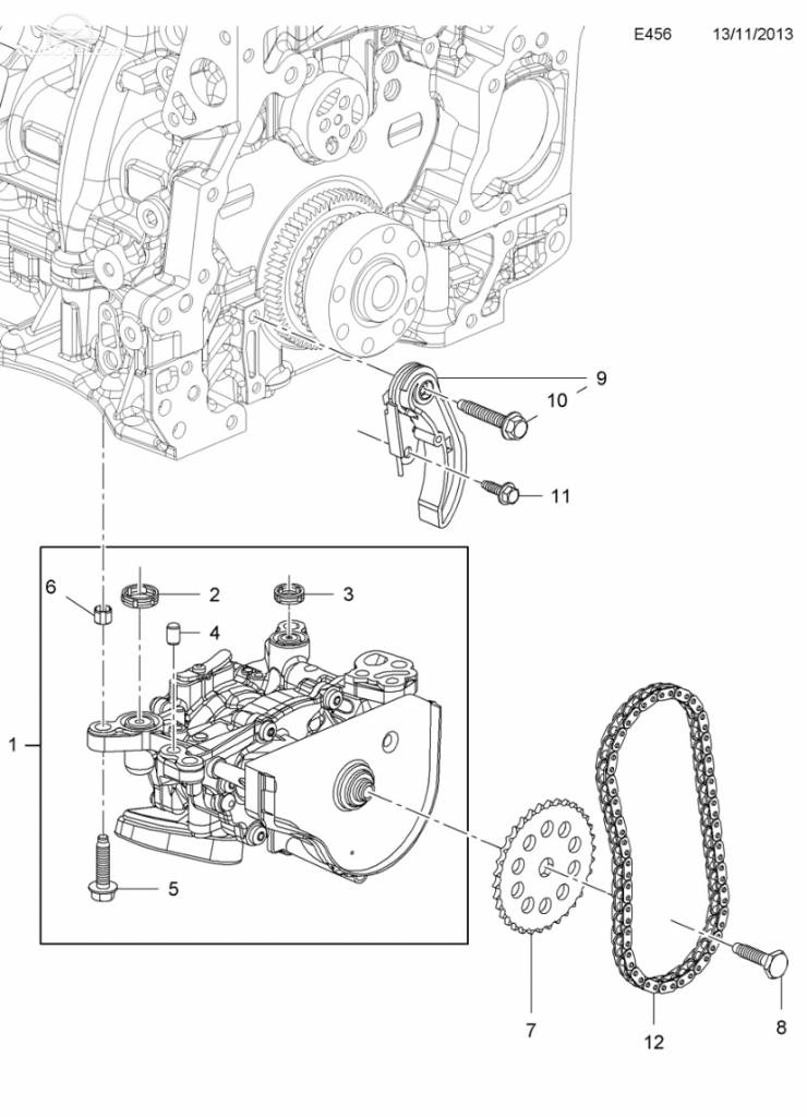

Partea trista este ca pompa de vacuum se gaseste in baia de ulei, corp comun cu pompa de ulei, antrenata de un lant, care este in spatele distributiei pe lant, distributie care este pe partea cu cutia de viteza 😊) . Astept sa ajunga un manometru pentru masurat vacuumul dar nu am gasit valorile si metoda de testare pentru acest motor. Daca ma poate ajuta cineva cu acest lucru, ar fi minunat.

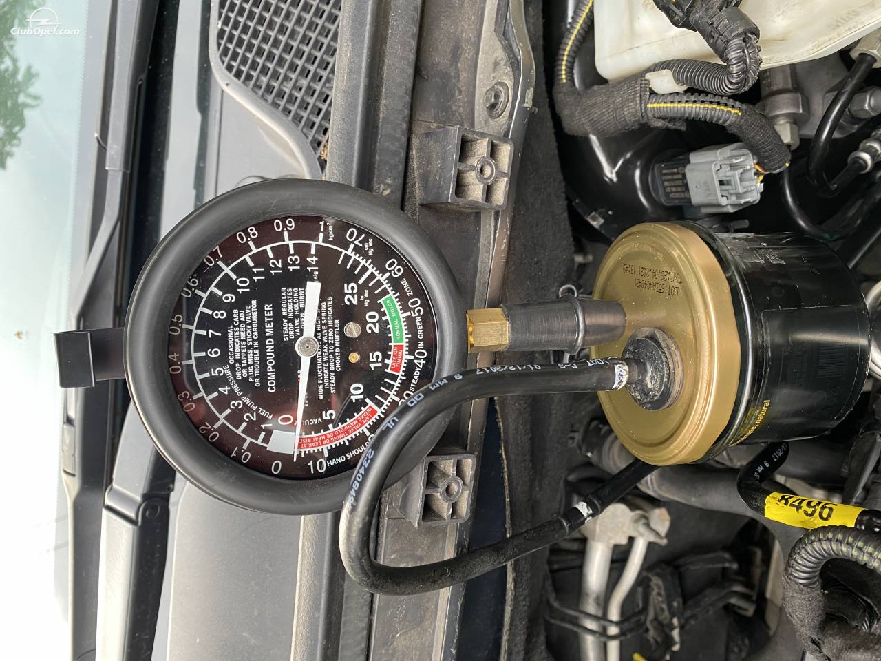

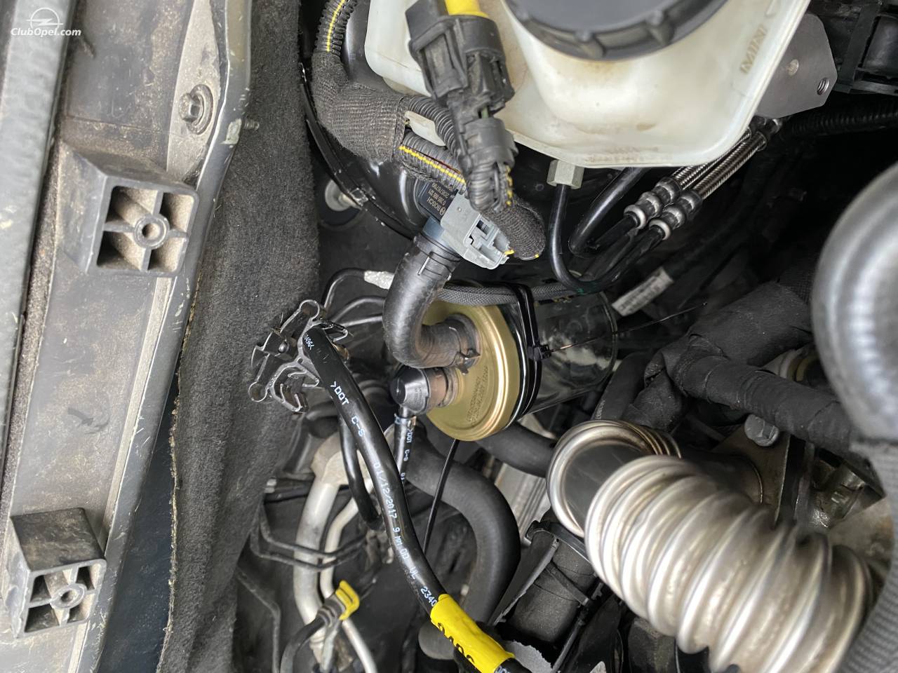

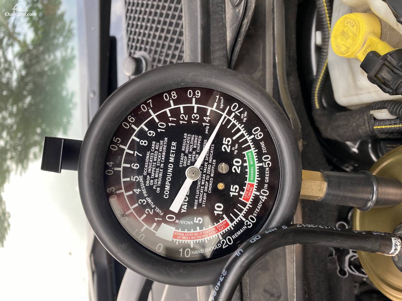

Revin cu un mic update: pompa produce vacuum constant indiferent de turatie, atunci cand opresc motorul se produce fenomenul de aspiratie a uleiului din baia de ulei. Momentan am pus supapa de sens intr-un borcan ca sa pot urmarii daca este eficienta in a opri fenomenul de aspiratie a uleiului din baie. La ora actuala se contureaza ideea ca trebuie sa scot pompa de ulei/vacuum ca sa o verific/repar/inlocuiesc. Pe principiul, o poza face cat 1000 de cuvinte, va atasez stadiul in care am ajuns.

Ai cãutat supapa de sens existenta pe instalație, sa o verifici?
  • micul_pitic
  • Mesaje scrise: 10
  • Masina: Insignia 2016 B16DTH
  • Cont inregistrat: 18 Sep 2020
Da, am verificat-o. Din punctul meu de vedere isi face treaba, in sensul ca dupa ce am oprit motorul, mentine vacuumul in acel recipient de “test”. O sa las masina cateva zile ca sa vad daca mai urca uleiul. Partea “buna” este ca dupa niste cautari, se pare ca as putea scoate pompa dupa ce dau jos baia de ulei fara sa scot si distributia, sper 😊
