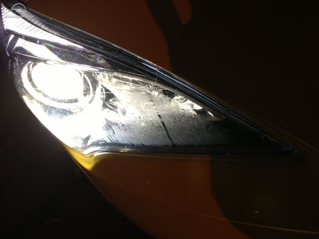

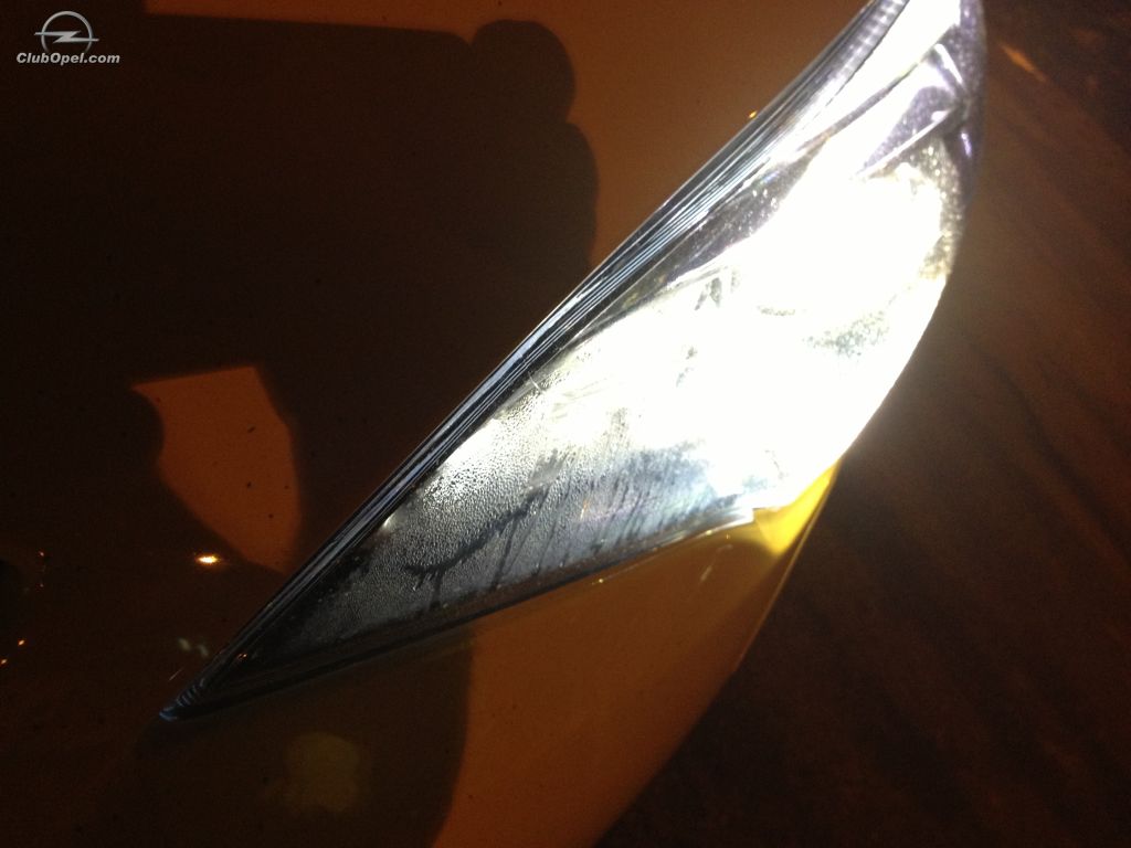

Salutare,
Am un GTG model 2012 si din pacate ieri dupa ce am spalat masina am observat condens foarte mult in far (farurile sunt bi xenon).
E cumva ceva normal? Voi ati patit?
Mie sincer nu mi se pare normal.. interiorul farului ar trebui sa fie un mediu uscat; un mediu umed dauneaza becurilor.
O sa ma duc la garantie cu ea si o sa le cer inlocuirea farurilor.
Am pus si 2 poze.

Mi s-a mai intamplat si mie dupa spalatorie sa fie putin aburite proiectoarele, nu intotdeauna, dar la tine vad ca e grav.

Verifica sa fie farul etans.Apoi scoate in capac de la un bec si incalzeste farul.Si gata.

In acest caz, acel far sigur are vreo fisura sau nu e bine etansat la partile ce au contact cu exteriorul. Din cate stiu, unele faruri au un fel de aerisire in spatele lor, iar cand aceasta ajunge sa se infunde, farul face condens.
Nu este si nu va fi normal ca intr-un far sa ajunga condens, cu exceptia cazului in care folosesti masina pe post de submarin 😂 ! Condensul ala duce la o luminare mai slaba a farului, la o imbatranire mai rapida a oglinzii din far si a becurilor.
Uita-te si la alte masini si vezi, cate au condens in far? La tine fiind vorba de o masina relativ noua, tind sa cred ca acel far are vicii de productie, deci neaparat sa ti-l schimbe.

la asta m-am gandit si eu, e un defect din fabrica... ciudat e ca ambele au probleme.
masina e cumparata in noiembrie...
ma duc maine cu ea la garantie.
ms
