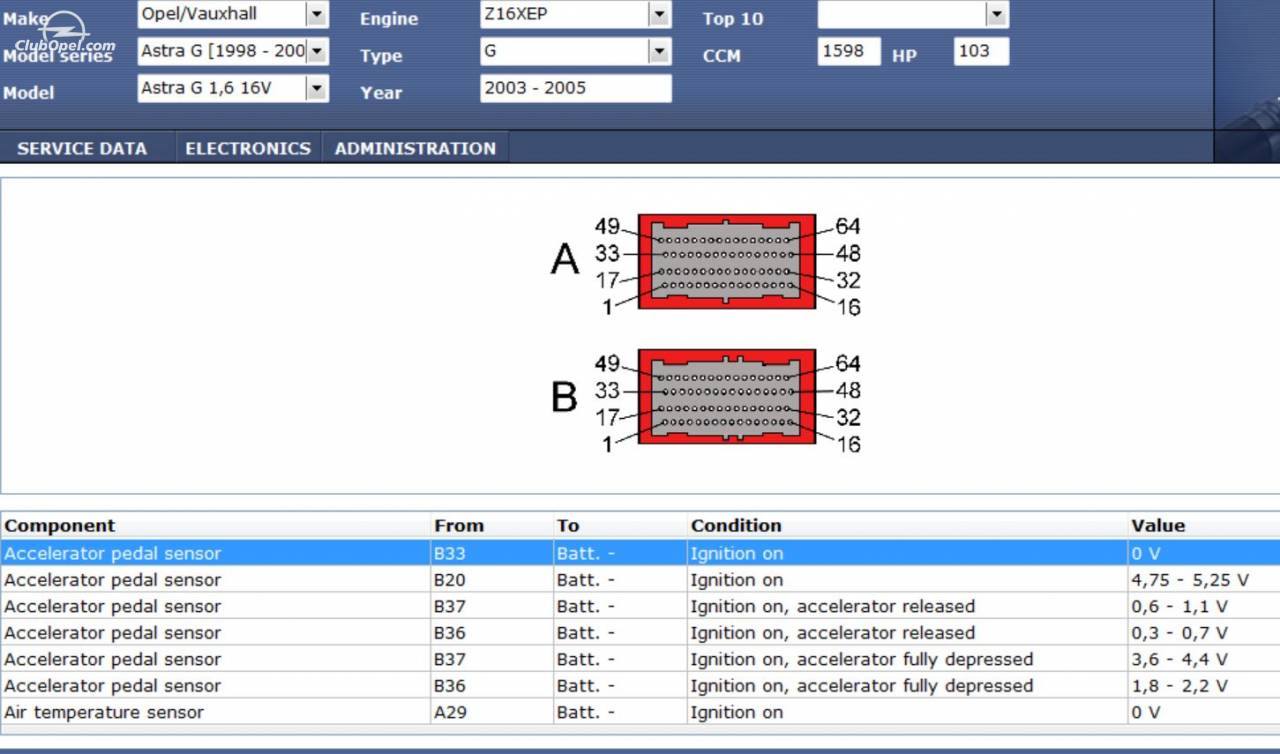

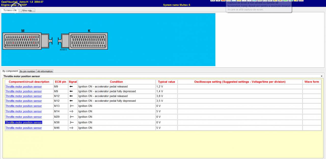

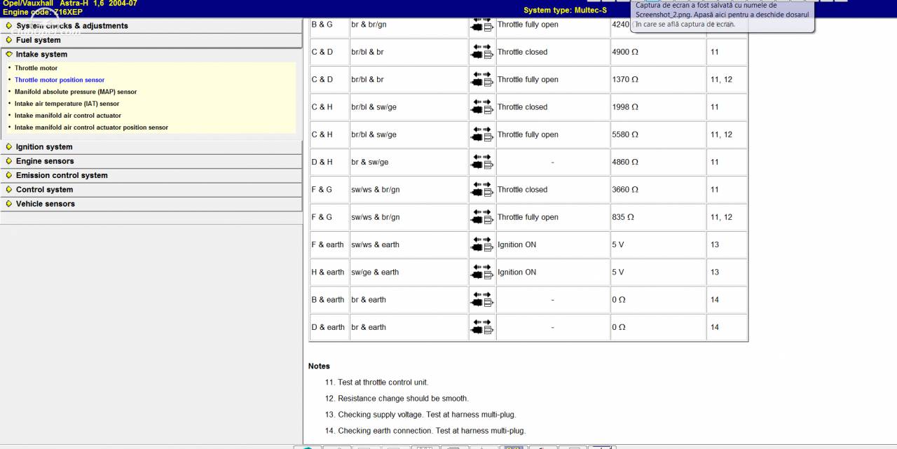

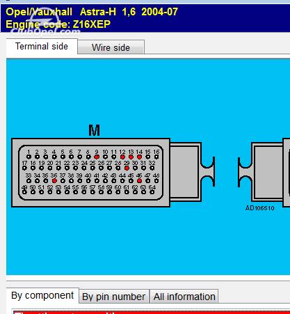

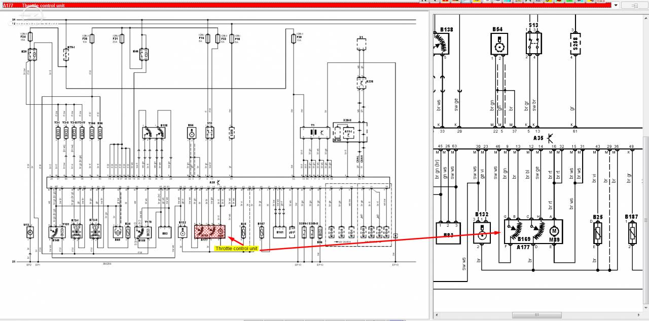

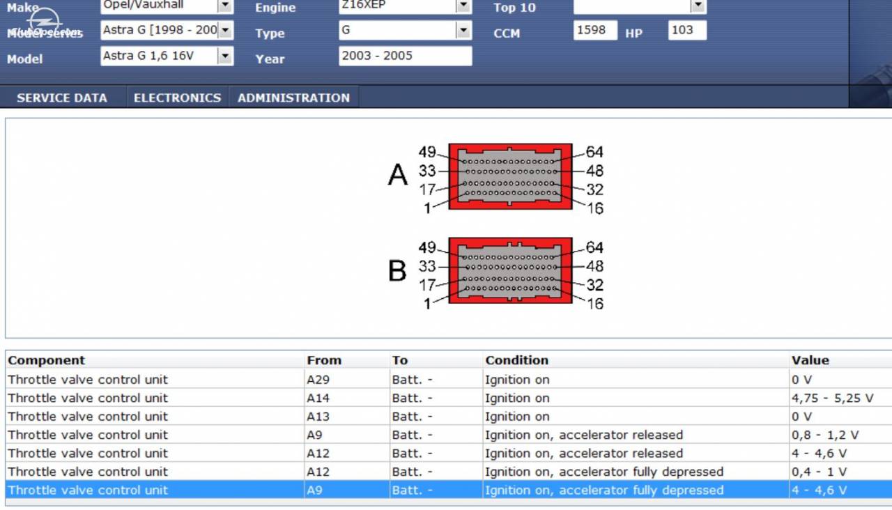

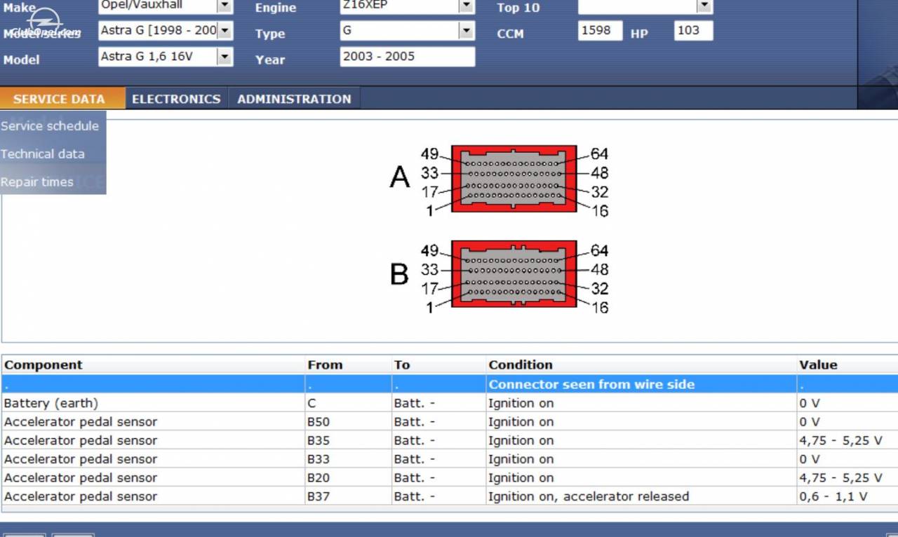

Am facut rost de un TIS 2000 (un fisier ISO de vreo 3.7 Gb) si am luat ECU-ul puricat:
Conform pozei de mai jos, am verificat toate firele aferente pinilor 9, 12, 13, 14, 23, 29, 30, 44, 62 iar conexiunile cu placa electronica a ECU-ului sunt OK, varinata contact imperfect in ECU e exclusa (cel putin intre mufa M si placa ECU):
ECU X72 B35 + Y29 Diagram
In momentul de fata am 3 nelamuriri:
1. In poza de mai sus la masurare cu multimetrul am continuitate intre:
- pini 13 si 29 de pe mufa M care sunt legati si carcasa ECU deci sunt masa (ground)
- pini 14 si 30 de pe mufa M insa nu am nici o "legatura" cu pinul 46 desi avand in vedere codul BKWH 0.5 (Black-White) aferent firelor de pe schema, ma asteptam sa am continuitate intre acesti 3 pini; Pinul 46 are totusi continuitate electrica cu pinul 63;
2. E normal ca mufa senzorului de pe axa cu came, cea ce se vede in stanga motorului sa aibe un mic joc (sus - jos,) cu motorul rece ?.
Nu am acest joc cand motorul e cald.
Bateria dupa vreo 4 zile de repaos e la 12.2 V, are 8+ ani - nu am probleme la pornire, cu motorul pornit am 14.4 - 14.5V insa dupa ce-l opresc scade aproape instant pana la undeva pe la 12.6 - 12.8 V.
Schimbarea ECU intra in discutie doar daca el e vinovat 100%, iar in momentul de fata nu sunt convins ca el e de vina iar problema e mai mult ca sigur una banala iar in momentul asta mie i-mi scapa.
As incerca un al senzor axa cu came din dezmembari pt 1.6 XEP, ma puteti ajuta cu un cod de piesa pt. el. Am cautat pe Google insa am gasit cel putin 2 tipuri de senzori daca ma iau dupa poze...
Multumesc.

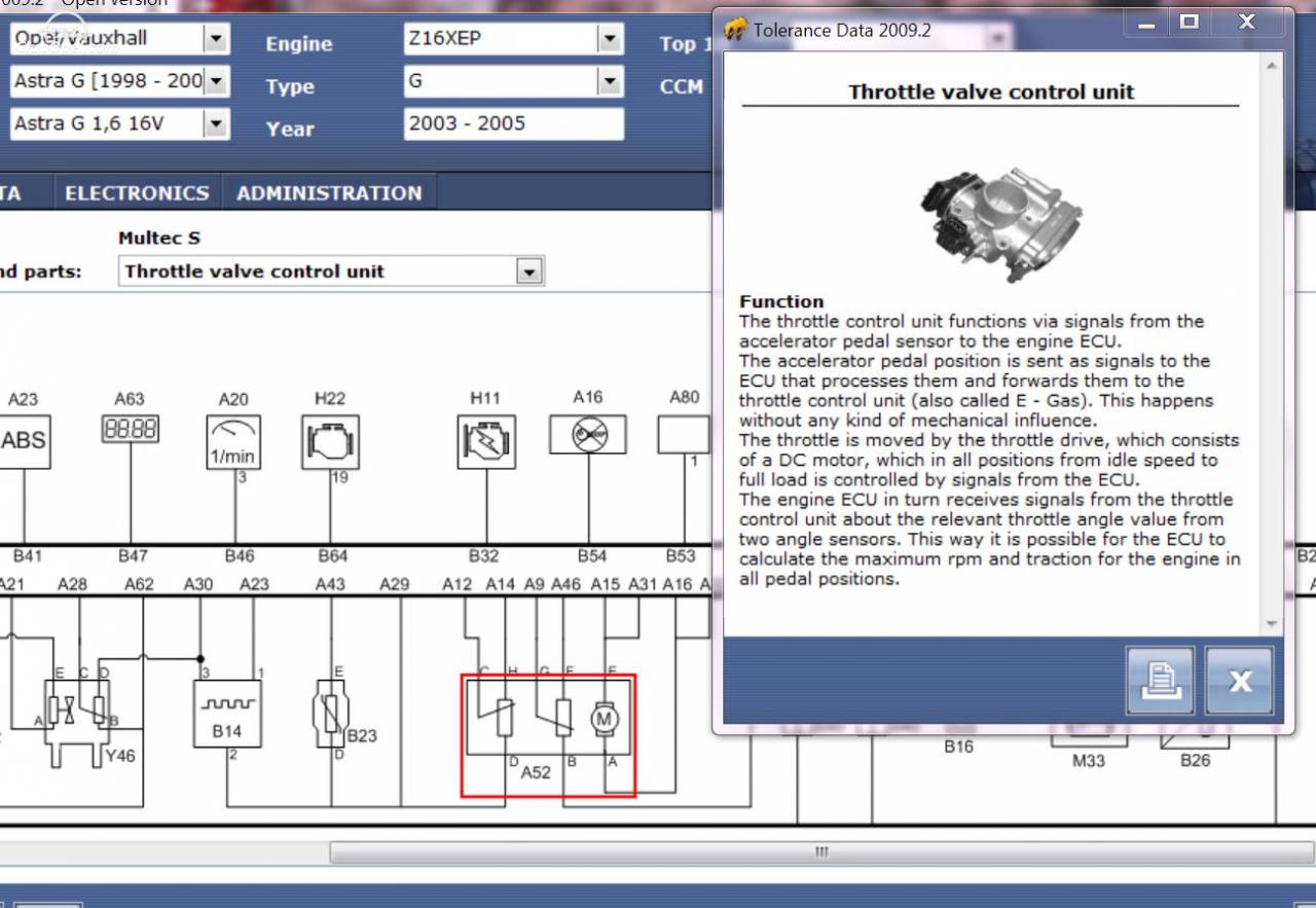

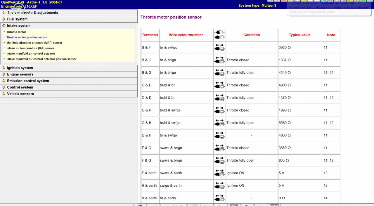

Multumesc.

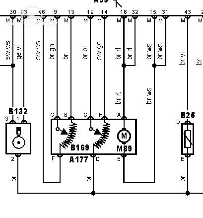

Eu as incepe prin scoaterea mufei din clapeta si masurarea pinilor:
- D si B, din mufa, sa aiba continuitate la masa (stiu ca ai masurat pe ECU deja);
- H si F sa aiba +5V pe ei, cu contactul pus.
Tind sa cred ca pe pinul H din aceasta mufa, nu o sa ai cei +5V, de aici si eroarea pe senzorul axei cu came. Merita incercat.
