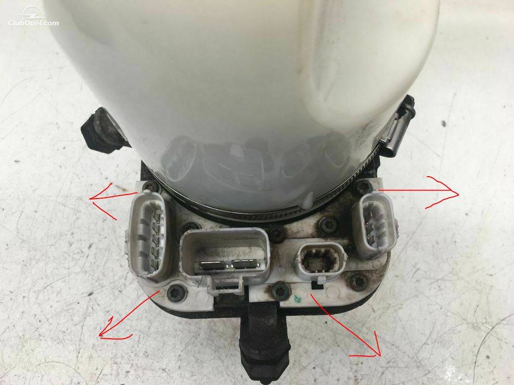

Stie cineva daca partea asta de pe o pompa servo Vectra-C hidraulica se poate demonta ? Sau cum pot sa ajung in spatele conectorilor ?

Eu nu am reușit. Doar dacã o desfaci toatã și scoți burduful. Eu asa am reușit sa o desfac. Și m-am chinuit ceva vreme. Ma refer la burduful metalic din partea de jos.

Si cum o capsezi la loc ?

Cu silicon gri/negru (heinz) care se întãrește greu și rezista la temperaturi. Apoi am ținut pe ea vreo câteva zile, greutãți. Burduful, e fff casant și de nu ai fff mare rãbdare, nu îți recomand sã îl desfaci. Și nu știu dacã în burduful respectiv ajunge ulei sau nu. Partea electrica - cu componentele - am dus-o la un electronist sã o verifice și e buna. O am și acuma în caz de backup.
