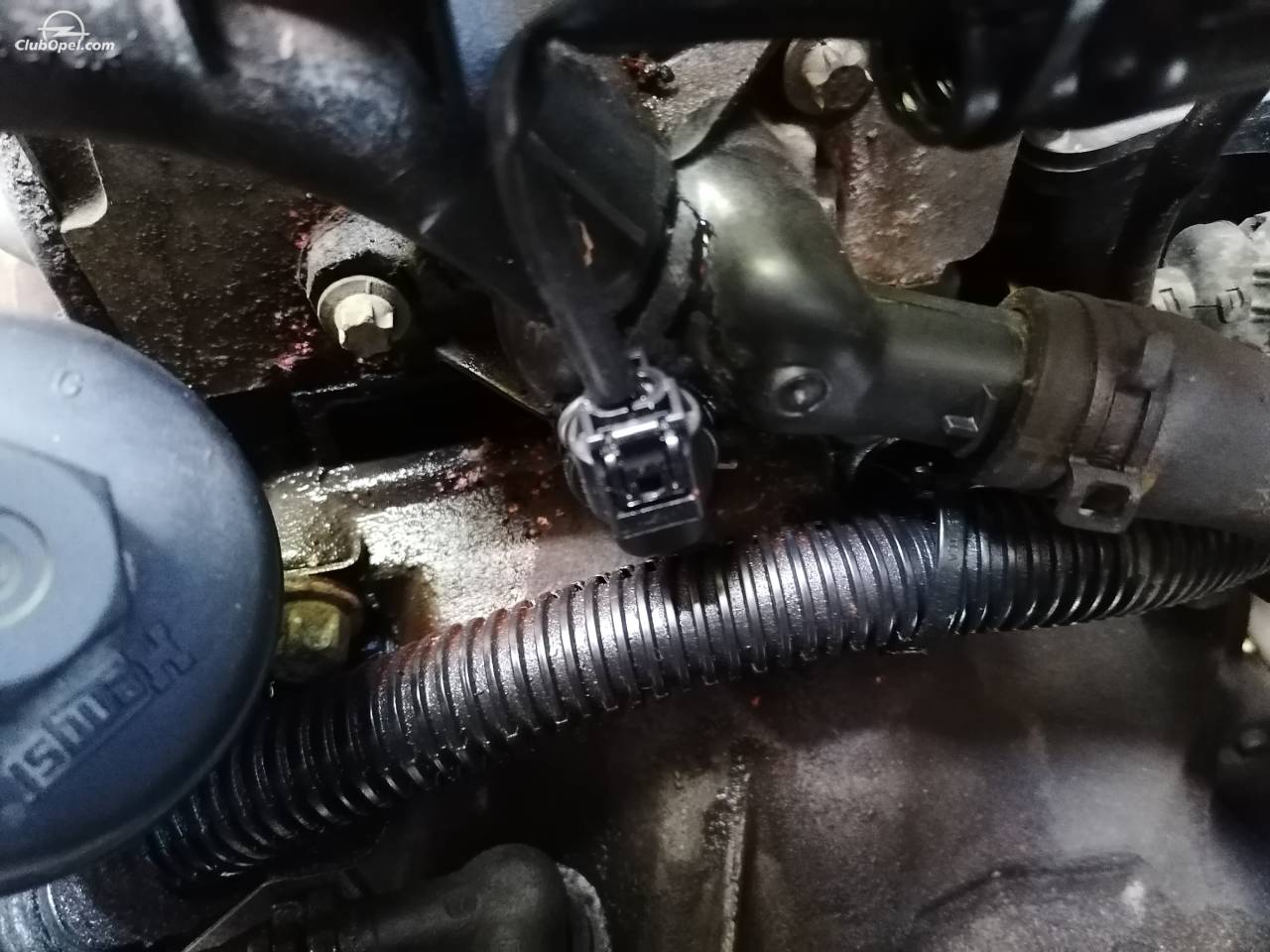

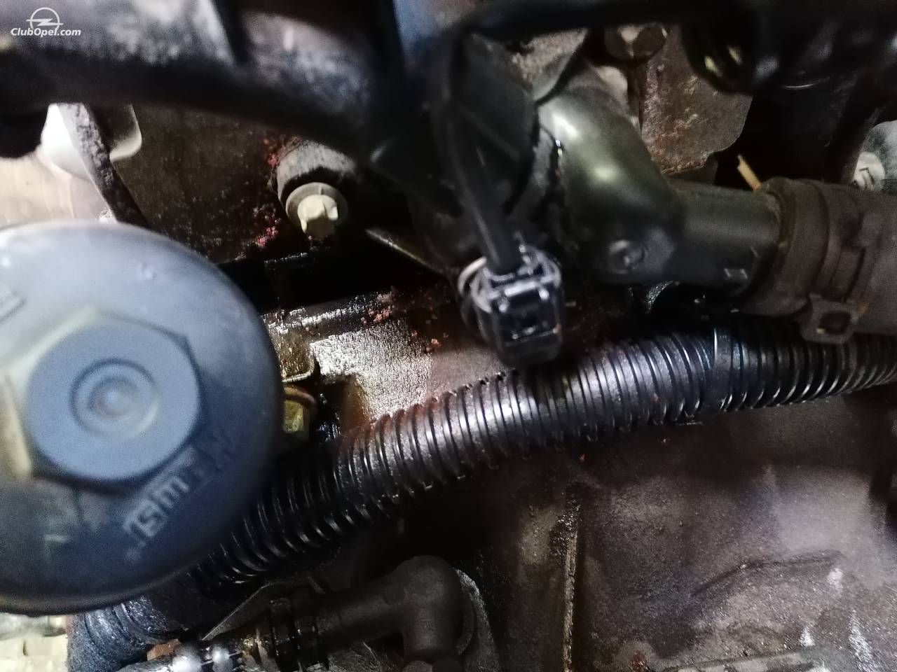

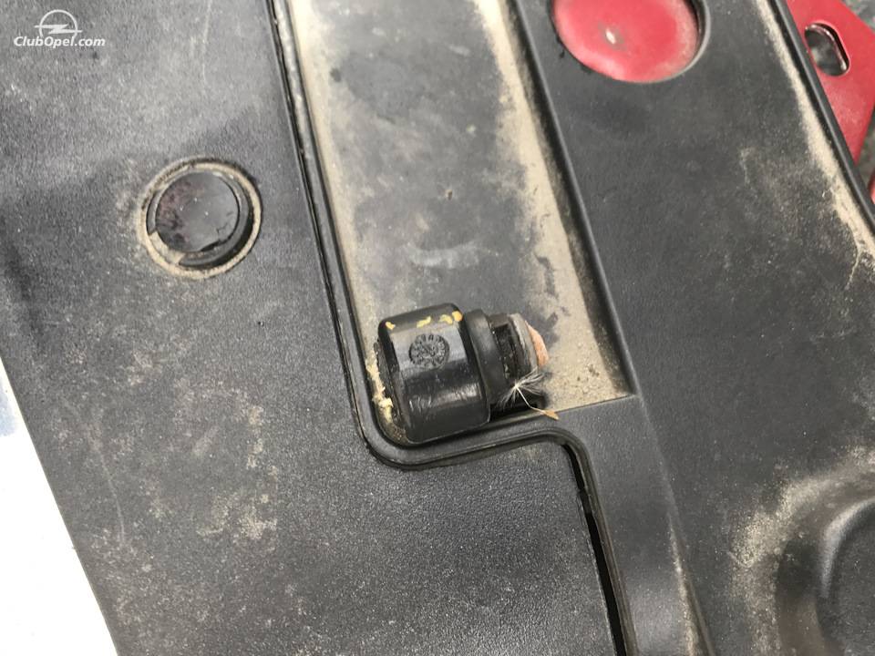

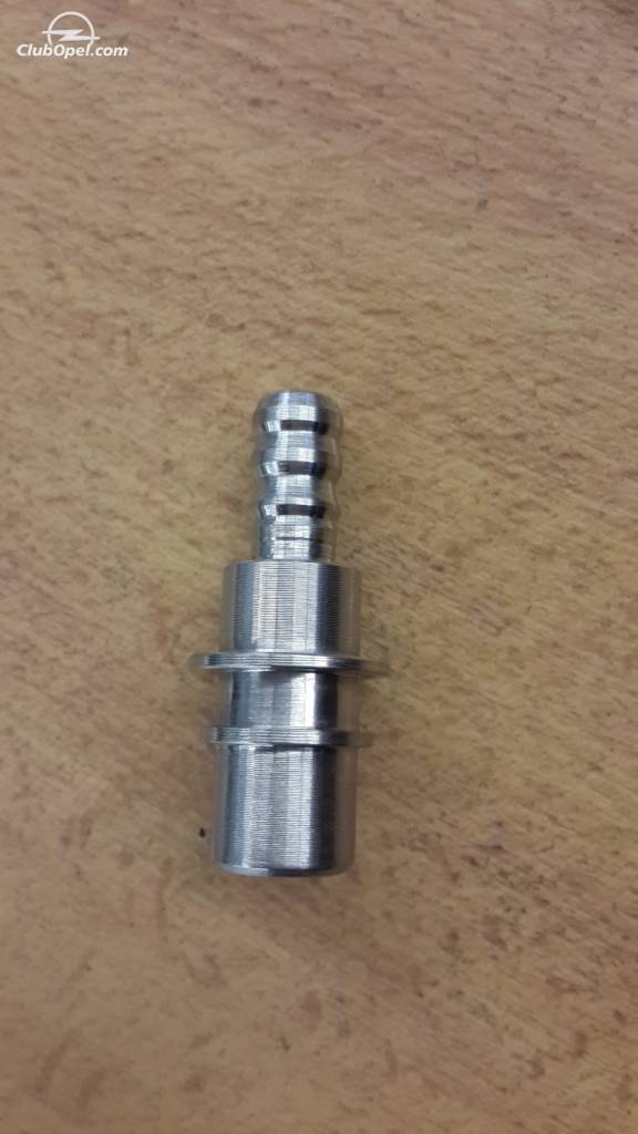

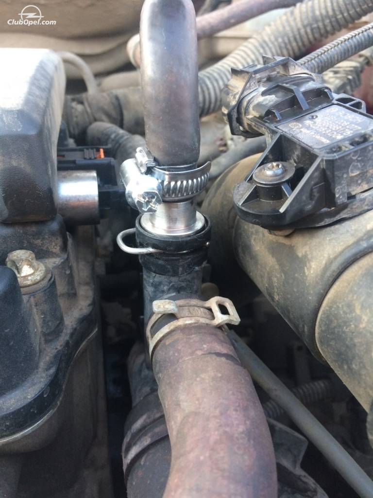

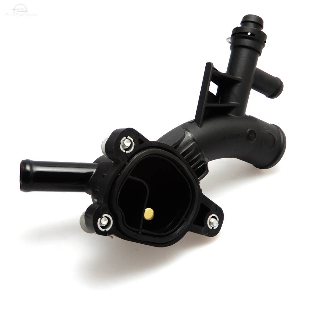

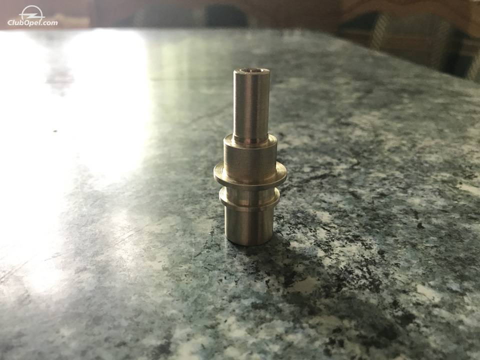

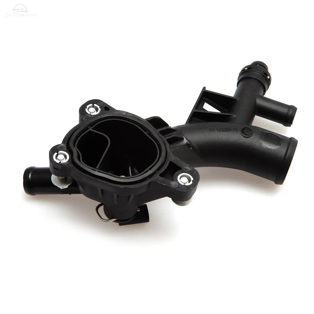

Cine poate sa-mi spuna cum se numeste piesa din imagine si cum poate remedia problema....pierde antigel.

Am patit-o si eu, s-a remediat prin schimbarea unei garnituri O-ring la service.

Multumesc, am schimbat garnitura si tot curge. Nu reusesc sa gasesc piesa respectiva si nici mecanicii nu stiu cum se numeste.

Mergi la un service Opel si te rezolva ..

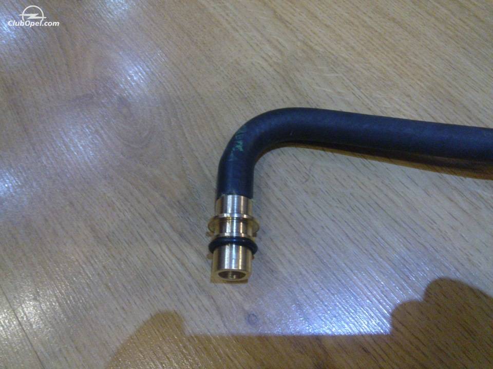

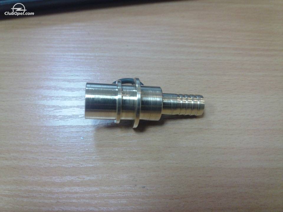

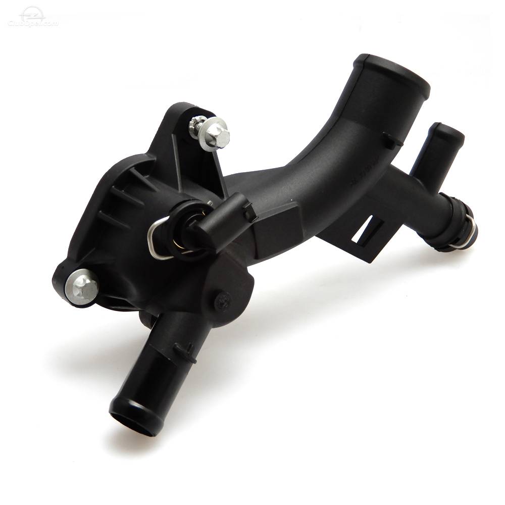

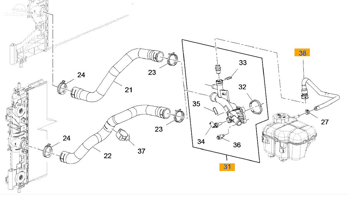

31| 55565334 |1338030 - CARCASA EVACUARE APA A14NET - Din ce vad se livreaza doar cu pompa 180 RON

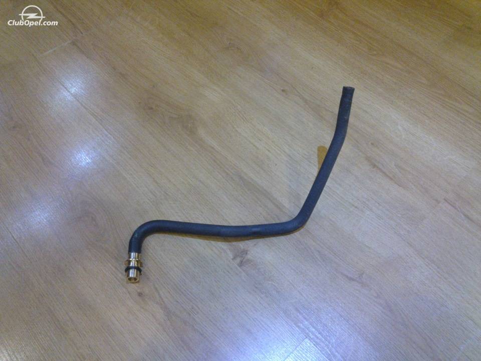

38|13408385 |1336629 - FURTUN RETUR VAS EXPANSIUNE A14NET - 65 RON
33| 55555982 | 6338481 - RETAINER, PLUG, THERMOSTAT HOUSING

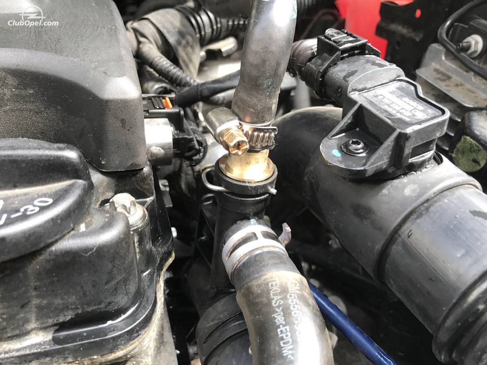

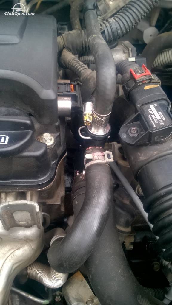

Trebuie vazut circuitul de racire poate este ceva dus si creaza presiune in instalatie, fi cu ochi pe temperatura antigelului, si presiunea din vas.
Verifica mai atent zona poate iasa din alta zona, pune pe cineva sa o accelereze 2500-3000 si vezi pe unde iese antigel.

Eu zic ca este buna ideea.

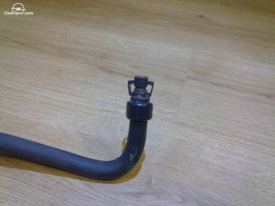

Cred ca este boala lui A14NET

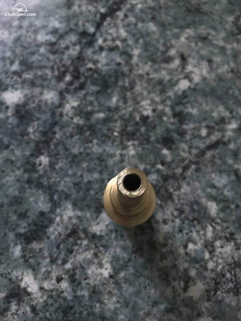

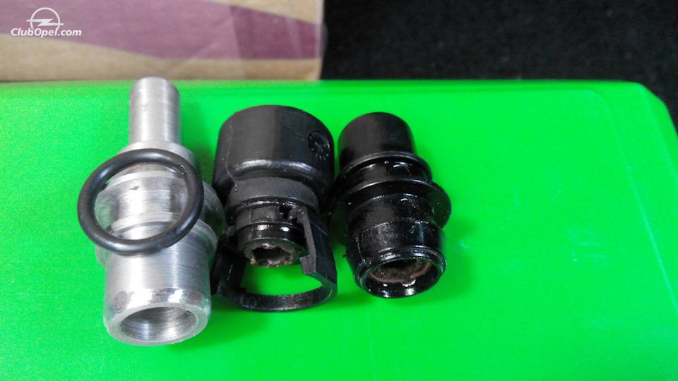

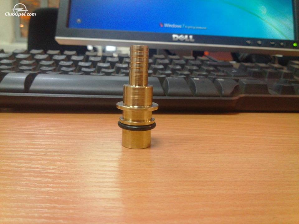

Cred ca cele doua oringuri cedeaza in timp.

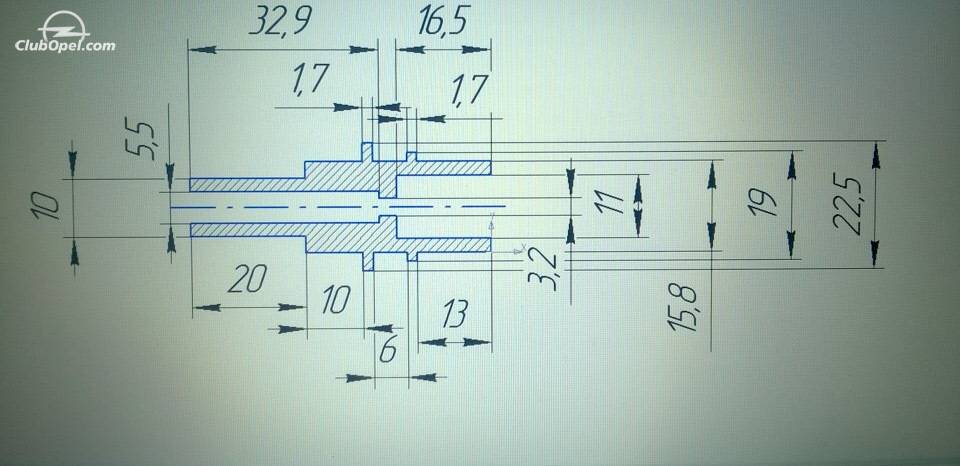

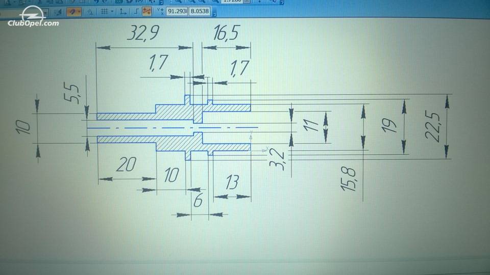

Sa vedem cine posteaza dimesiunea la oringul cel mare. 15.8 interior, (exterior?)

Mai precis ce dimensiuni au cele doua oringuri. (cel mic din prinderea furtunului, si cel de pe piesa aceea de plastic.)
Poate prin schimbarea lor nu mai scapa antigel.
Si cred ca piesa aceea trebuie facuta din ceva care nu se dilata prea tare prin incalzire.

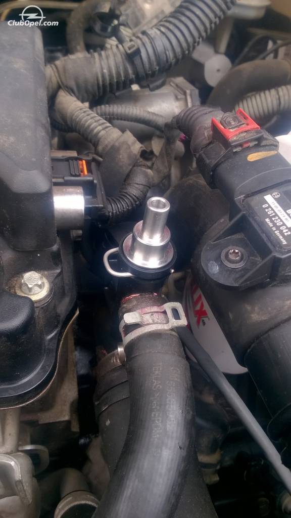

[quote="bingote"]Cine poate sa-mi spuna cum se numeste piesa din imagine si cum poate remedia problema....pierde antigen
Salut ai gasit piesa fiindcã am si eu ceva similar
  • ney
  • Mesaje scrise: 1,134
  • Masina: Astra 2014 A14NET

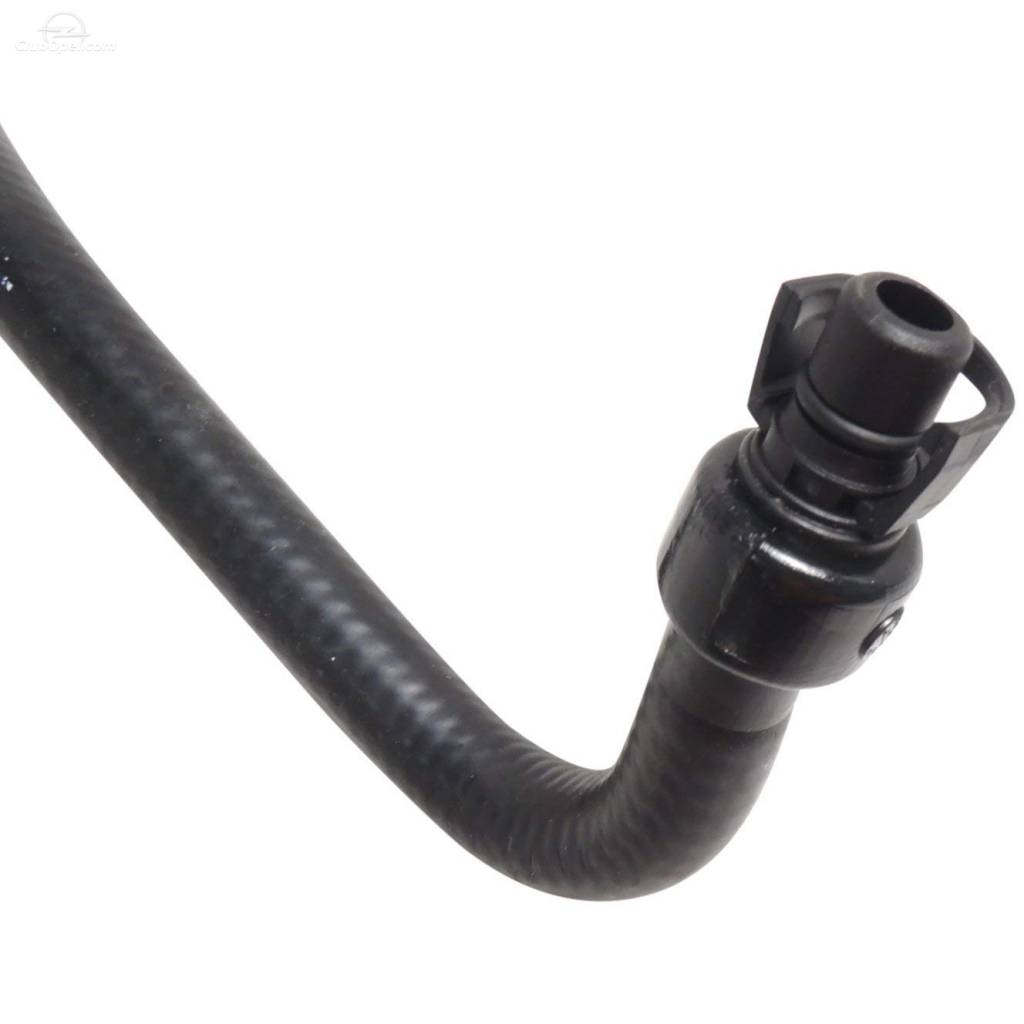

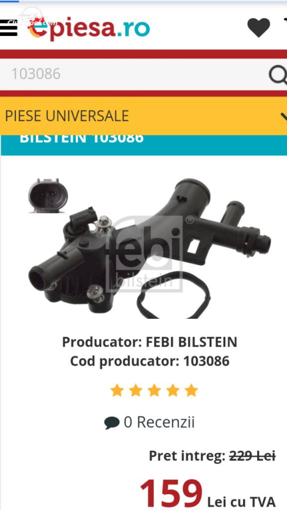

Piesa

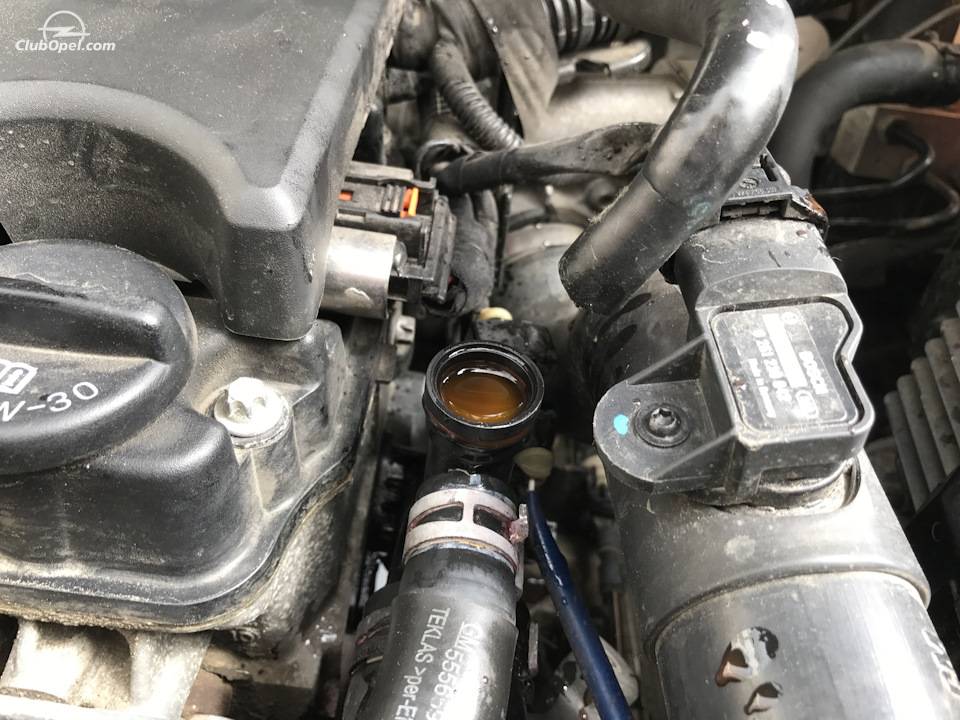

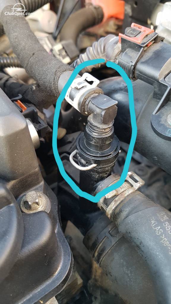

salutare, am un astra sport tourer A14NET. Am avut acel corp termostat rupt si a bubuit antigelul in comp motor. Am schimbat la reprezentanta piesa, in plus mi-au schimbat si rezervor antigel si doua furtune. Ideea este ca de atunci masina pierde antigel, cel mai mult dupa ce opresc motorul. A stat nepornita 3 saptamani cat am avut covid si cand am vrut sa plec cu ea, am constatat ca rezervorul de antigel era aproape gol, doar putin pe fund. De atunci tot completez. Merge ok, nicio eroare, putin miros de antigel. Dupa ce opresc motorul, iar coboara cam un deget, doua pe saptamana. Ma inebuneste, nu stiu ce poate avea. Am examinat motorul si nu vad pe nicaieri pete de antigel sau lichid. A mai patit cineva? multumesc!

In baia de ulei , pe evacuare sau calorifer spart( adica pe mocheta sau sub masina cam in dreptul schimbatorului de viteze ),mai poate sa fie, daca nu vezi nimic pe la motor

mochetele nu sunt ude, in interior nu am anigel sau alt lichid. in rezervorul de antigel nu e ulei. nici fum nu scoate. ideea e ca daca lichidul se pierde cu motorul oprit, tind sa cred ca e o fisura ceva, undeva. Am avut un SAAB 9-3 aero coupe si ala pierdea aproape tot antigelul dupa oprire, avea o fisura minuscula in buza rezervorului de antigel pe unde curgea afara. Opelul asta in schimb, are rezervor nou.

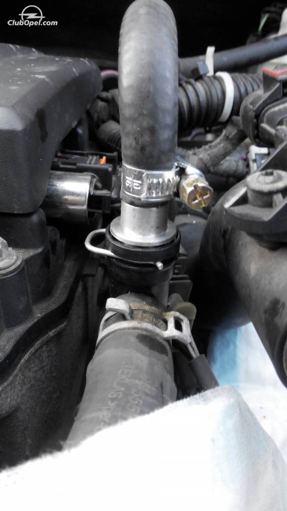

Am schimbat si eu dupa 9-10 ani corpul acela T de distributie antigel cu conductele aferente. Se pare ca atat e durata de viata a lui la A14NET.
