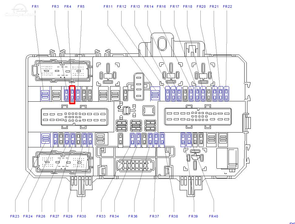

Siguranta FR4 ai verificat-o?

Da am verificat toate sigurantele nu numai una. Cand dau drumul la ventilator porneste numai ca aer imi baga la picioare si la parbriz. Am incercat sa comut numai la parbriz sau numai la picioare numai in fata si nu se schimba nimic. Bãnuiesc cã e ceva blocat acolo de nu se schimba nimic.

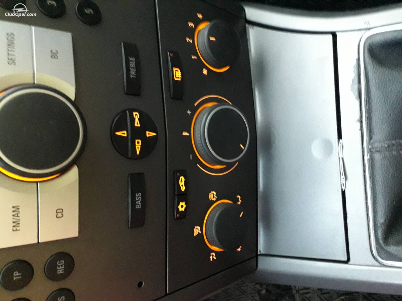

Deci am schimbat calculatorul de sub aripa stanga fata. Nu mai pornea din cauza calculatorului. Mi la schimbat la service la clonat dupã vechiul calculator si dupa cheie si masina porneste foarte bine. Acum problema este ca liedul de pe butonul de recirculare a aerului nu se mai aprinde. Înainte sã schimb calculatorul se aprindea si se dezabureau geamurile. Este posibil sa die ceva din calculator? Trebuie setat ceva din calculator?Va multumesc
Asa arata
